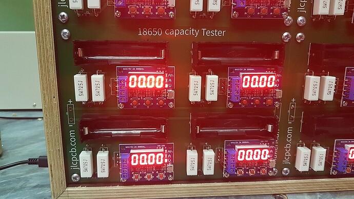

ich hab mit die HW-586 geholt. Die haben einen größeren Spannungsbereich. Verglichen habe ich sie mit meinem Liitokala. Die Abweichungen hab ich notiert.
Hier habe ich die gleiche Zelle jeweils 3x im Liitokala und 3x im HW-586 geprüft.

Ich hatte noch keine Muse die Daten zu analysieren, aber so als erste Richtung ist es brauchbar.
Gruß Marcel

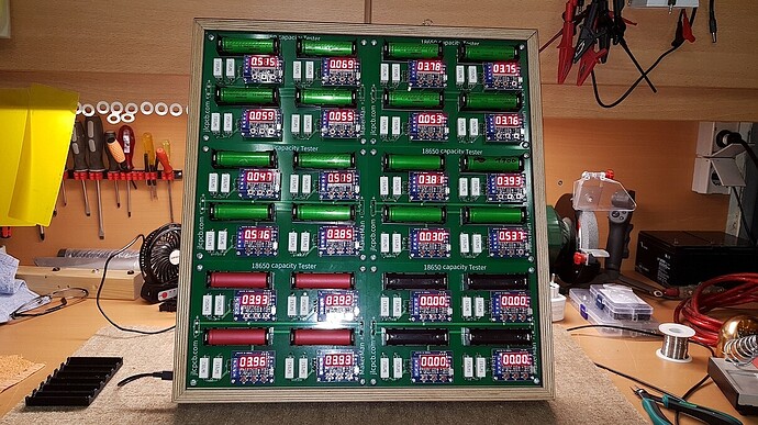

Wow, vielen Dank für die Bereitstellung der Daten! Somit schaut der HW-586 für mich erstmal brauchbar aus. Deine "Teststation" gefällt mir sehr gut! -Werde mir etwas ähnliches mit Lochrasterkarten bauen.

Sauberer Abreitsplatz :slight_smile: Repsekt
auchhabenmag
Danke für die Blumen :smiley:
