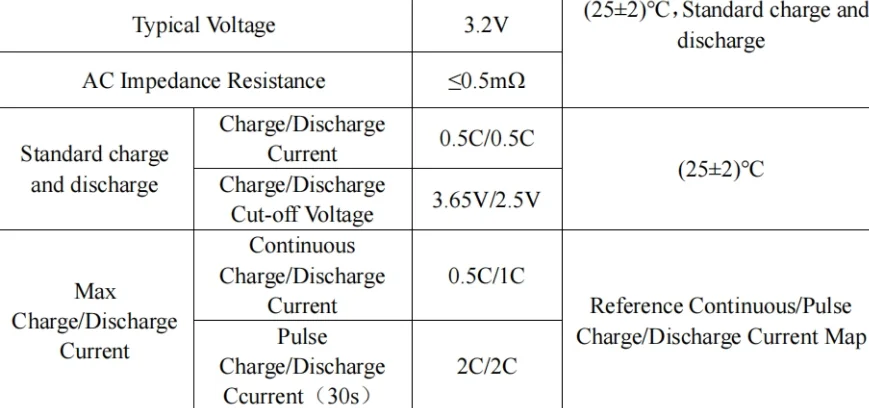

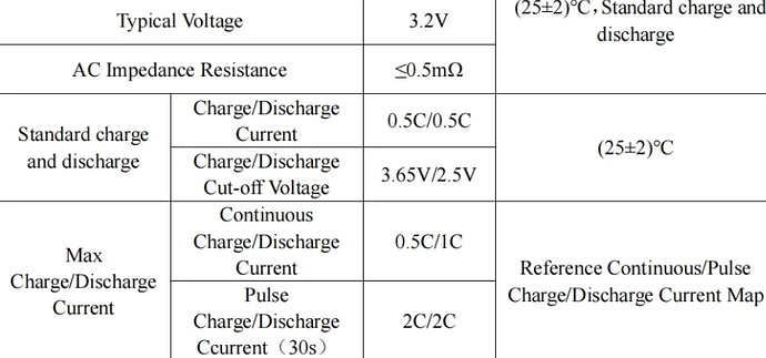

Ich habe vier 320 Ah Zellen mit folgenden Daten:

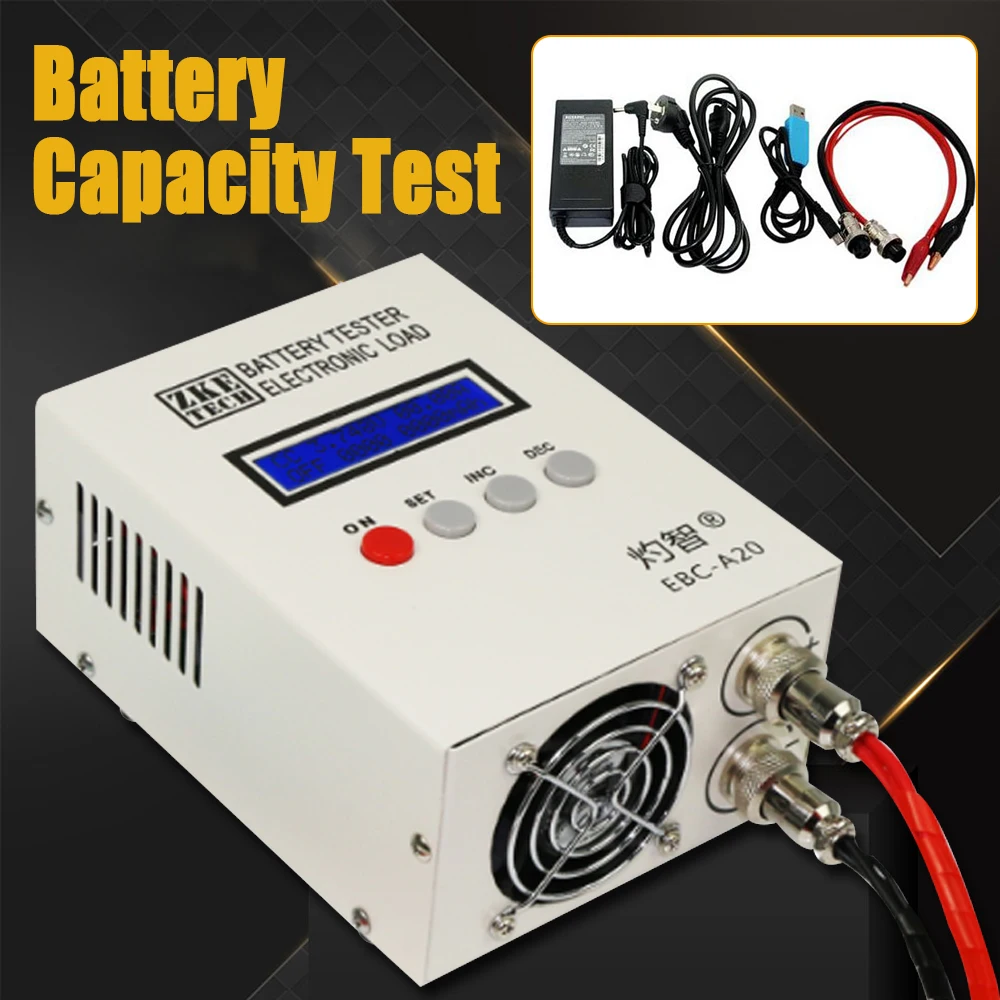

Ich möchte nun über folgenden Tester die Kapazität messen
Meine Frage nun:
Wie mach ich das am besten ?
Einfach (Ich schreib "Einfach" aber habe die Akkus natürlich mit isolierenden Material zwischendrin verpresst (300kg) und eine Wärmebildkamera, die bei 30Grad sofort das piepen anfängt. Zusätzlich habe ich ein LIFE Ladegerät und ein Labornetzteil) die vier Zellen in Reihe schalten und mit BMS auf 3.65V stellen und laden ? Also 14.6V ?
Und dann das Messgerät auf 10V Entladeschlussspannung Stellen und einfach warten ?
Oder empfiehlt ihr mir z.b die Zellen einzeln zu checken. Also wieder auf 3.65V laden und anschließend auf 2.5V Entladeschlussspannung zu Entladen ?
Bei der Reihenschaltung: Wäre es einfacher
Bei der Einzelmessung: Wäre es genauer und ich wüsste welche Zelle wie gut performt
Aktuell habe ich die vier Zellen mit BMS auf 3.5V geladen und lass den Balancer noch schön viel Zeit die einzelnen Zellen auszugleichen.
