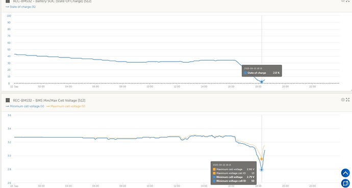

Mein Speicher ist seit Ende März 2021 in Betrieb und hat über 26000KWh geladen/entladen.
Heute war die Gelegnheit günstig den Speicher mal leer zu bekommen. Ich habe die Entladegrenze auf 0% gesetzt, Die WP eingeschaltet und das E-Auto geladen.Das BMS regelt den WR bei einer Zellspannung von 2.8V ab. Trennen würde das BMS bei 2,75V.
Wie zu erwarten haben die Multis bei einer Zellspannung von 2,8V das Entladen eingestellt.
Demnach hat mein Speicher 2% seiner Kapazität verloren.
Wie sieht das bei euch aus, habt ihr schon einen Kapazitätsverlust feststellen können?
Wie hast Du den Kapazitätsverlust ermittelt?
Hast Du am Anfang in gleicher Weise gemessen? Die 2% sind ja quasi nichts, gut zu lesen.
Im REC BMS sind ja die 840AH (3x280) eingetragen. 0% wäre eine Entladung von 840Ah. Bei 2.8V hat das BMS abgeregelt, die SOC vom BMS war aber noch auf 2%.
Nein ich habe zu Beginn alle Zellen einzeln vermessen, die Zellen lagen zwischen 282-289Ah.
