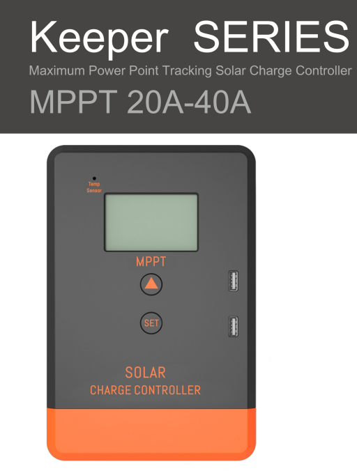

Servus Leute ?
ich habe mir für meine Solaranlage einen günstigen China Batterie Laderegler zugelegt, der mit 40A Ladestrom angegeben ist.
Kann man den Ladestrom irgendwie begrenzen, denn ich möchte meine beiden Batterien nur mit 20A Ladestrom aufladen.

Ja, indem du dem LR nur soviel PV Power zu Verfüngung stellst, wie er für 20A benötigt. Mit anderen Worten: meistens sind die Geräte nicht regelbar, was die ausgegebenen Ampere angeht. Aber um welchen LR handelt es sich überhaupt? Es könnte ja mehr als ein Model geben

Das hängt vom Typ des Ladereglers ab.

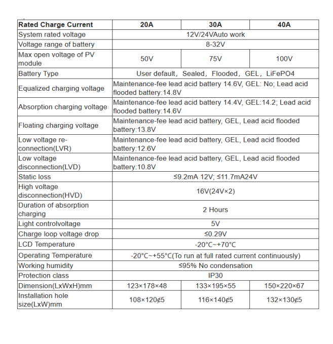

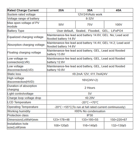

Und das sind die Tec-Specs
Da ich eine Anlage 2S2P mit 4x395Wp habe ergibt sich ein Spannungsbereich von 51V bis 81.1V je nach Temperatur und Sonnenenergie.
Somit kam für mich dieses Modell in Frage, da ich innerhalb des VoC bin die der Laderegler verträgt.
Nachtrag :
wäre ggf. ein DC DC Step-Up Wandler bei dem man den Ausgangsstrom einstellen kann eine Option (die Verlustleistung mal beiseite gelassen).
Wie bspw. so ein Dingens hier?
