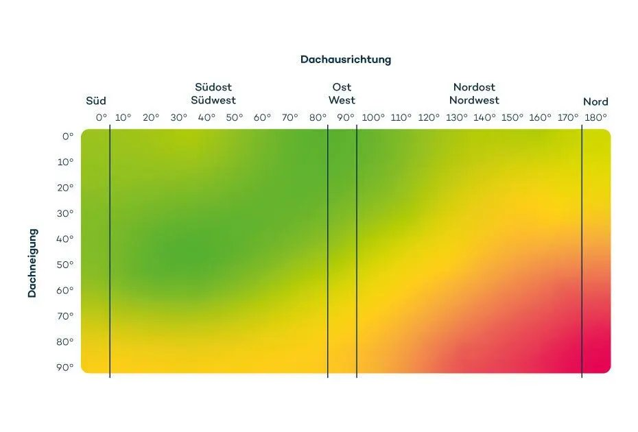

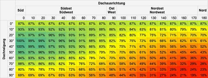

Das Balkonkraftwerk kann ich an einer Ostwand montieren ? Sollen die Module besser flach an die Wand oder um 30 Grad geneigt werden ?
Oder ist es günstiger diese auf der Nordseite des Daches (ca 40 Grad geneigt) zu plazieren ?
Gibt es ein Tool um den besten Neigungs-Winkel und Ausrichtung zu berechnen ?

''Flach an die Wand' hat m.E. nur Vorteile bei südlicher Ausrichtung und/oder, wenn man wenig Beeinflussung durch Dreck und Schnee möchte.

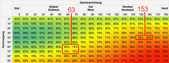

A) Ausrichtungswahl:
Bei mir macht dann denke ich Sinn die Ostwand zu verwenden, da hier bei ca 63 Grad Dachausrichtung und den geplanten 20 - 30 Grad Dachneigung doch brauchbare ca. 75 % erreicht werden. Die Alternative die Nordseite (ca 153 Grad Dachausrichtung) mit ca 40 Grad Dachneigung erreichen dann nur ca 55 %.
