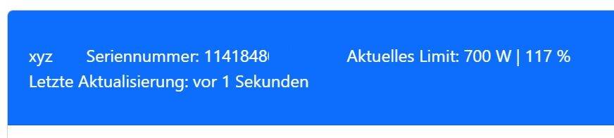

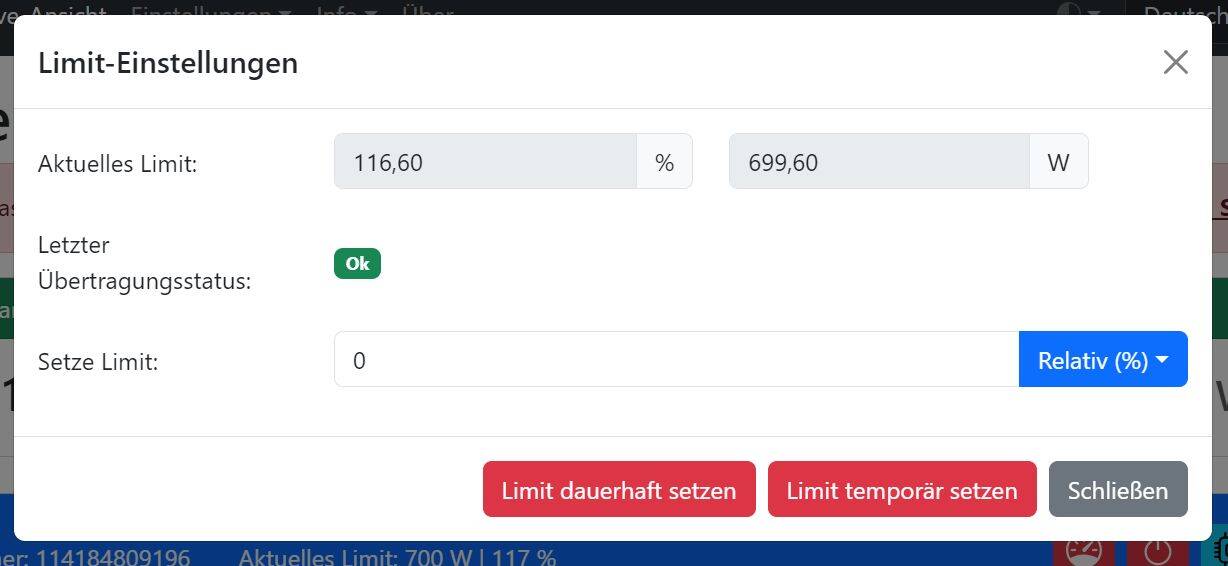

Kann ich meinen HM600 auf HM700 aufbohren? Opendtu oder Ahoydtu sind vorhanden.
Reicht das ?
Das geht.
Ob der dann 700W macht oder ob nur die zahl dort steht weiss ich nicht.
Ich hab den wert auch per home assistant auf 700 W und höher gesetzt, das ist möglich, den sollwert so hoch zu setzen. Der wechselrichter kann aber nur "max" was die hardware kann.

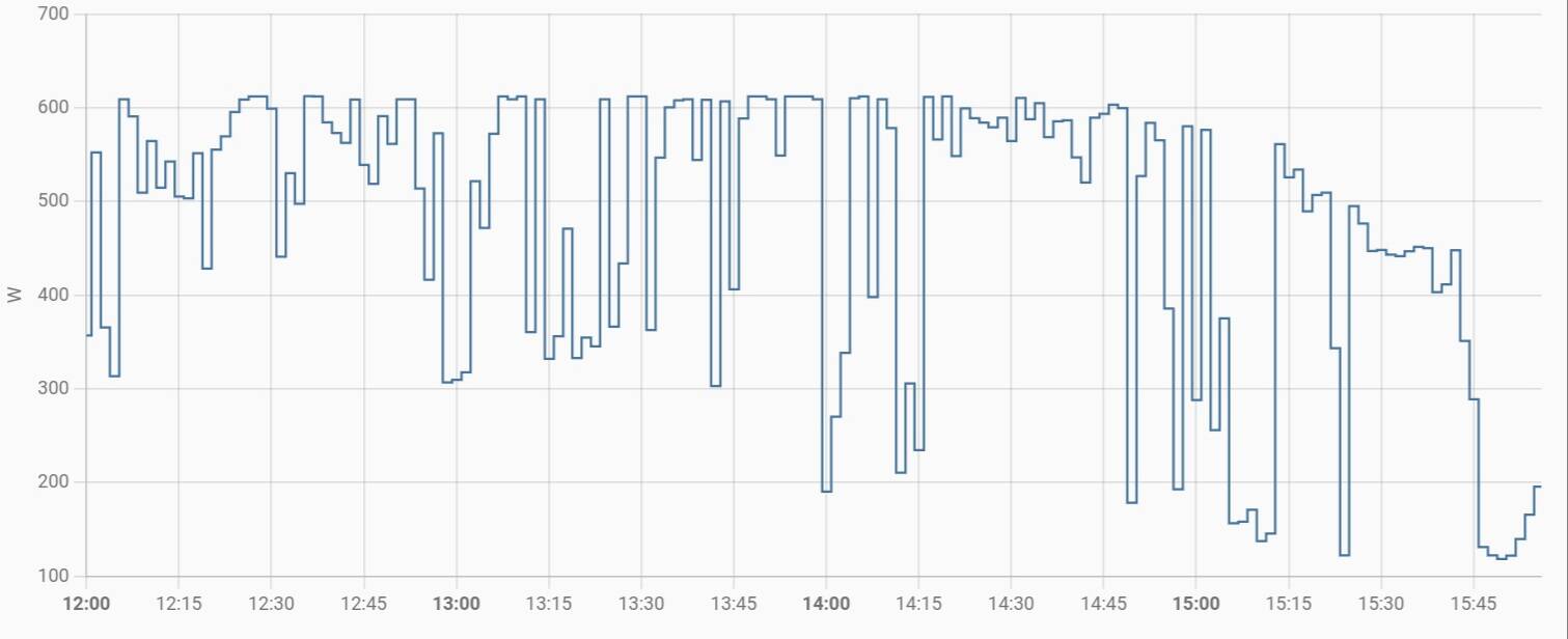

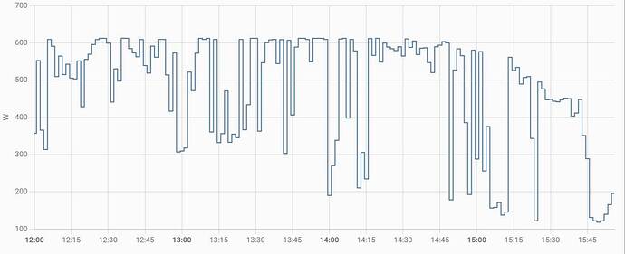

Das ist ein Ausschnitt, bischen mehr als 600 W geht, ist aber nicht nennenswert.
Man müsste die software des wechselrichtes selbst neu flashen, das könnte ich mir vorstellen, dass man es damit hin bekommen könnte, mehr aus der kiste raus zu holen.

mein HM600 macht etwa 623W am Ausgang... würde ich wegen der Lebenszeit auch nicht machen wollen. Besser drosseln und kälter betreiben und damit länger was von haben oder gleich einen größeren kaufen.
Bei mir rennen die wechselrichter maximal. Dafür sind die wechselrichter aber auch nicht direkt auf dem dach unter den panel installiert, wo es sehr heiss wird.
