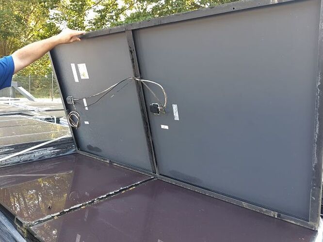

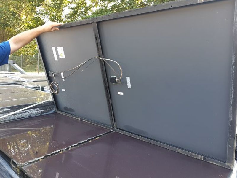

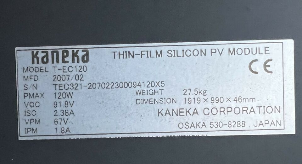

habe vor geraumer Zeit fünf 15 Jahre alte Kaneka T-EC 120 Panele (siehe Fotos) erworben.
Jetzt bin ich mir nicht sicher ob sie noch Leistung bringen.--Bei vollem Sonnenlicht liefert jedes Panel ca. 80-83V.
Wenn ich den Kurzschlussstrom messe (direkt am einzelnen Panel mit einem Multimeter) erhalte ich jeweils 1,4A.--Schalte ich eine 25W/230V Glühlampe in Reihe mit dem Panel, erhalte ich 0,4A.--Die Spannung bleibt gleich.
Bei der Kurzschlussstrommessung steigen die Aperewerte binnen einiger Sekunden auf den Endwert an (1,4A).
Sind diese Werte in Ordnung oder ist irgendwas defekt?
