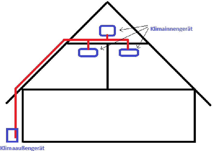

ich würde gerne ein Klimagerät zum Heizen und Kühlen im ersten OG und DG installieren. Das Außengerät würde ich gerne auf ein Fundament im Erdgeschoss stehen haben. Die Kältemittelleitungen und Stromversorgung soll zwischen die Dachsparren in die Decke des ersten OG verlegt werden. für den Kondensatablauf würde ich dann einen Wanddurchbruch nach draußen schaffen.
meine Fragen:
  1. Für die Klimainnengeräte im OG kommen die Kältemittelleitungen von der Decke. Könnte sich hier das Kältemittelöl sammeln und die Geräte beschädigen? Das Selbe gilt für das Außengerät? Ich hab bis jetzt immer nur gesehen, dass Kältemittelleitungen möglichst horizontal verlegt werden.
  2. Voraussichtlich ist die Kältemittelleitung 13m mit 5m Höhenunterschied. Worauf sollte man bei der Kältemittellänge achten? Entstehen bei langen Wegen höhere Verluste?
  3. Wäre die Umsetzung realistisch oder habe ich etwas übersehen. Ich hab auch Anlagen gesehen welche auf den Dachziegeln installiert wurde, dass halte ich für sehr umständlich warum macht man sowas? Wegen den Verlusten? Wenn ja lassen sich die Verluste in Zahlen fassen?
besten dank privet
Hi.
zu 1: Wenn du keine "Syphons" einbaust sollte das kein Problem sein. Die Kondenswasserleitung muss allerdings durchgängig Gefälle haben, sonst brauchst du eine Pumpe, die nicht geräuschlos ist und gerne auch mal Probleme macht.
zu 2: Das steht in der Installationsanleitung. Eventuell muss man eben Kältemittel ergänzen. Die 5m sollten kein Problem sein.
zu 3: Dachinstallationen sind nicht per se umständlich. Oft gibt es keine andere Möglichkeit oder es ist eben "einfacher". Mit Verlusten hat das eher weniger zu tun.
Mathias

Was ich bisher gelesen habe, ist man da relativ frei in der Verlegung. Es gehen also so Sachen, von unten kommend, durch die Fassade gehen und wieder runter. Was Siphons angeht: Kenne ich auch so, dass in manchen Anleitungen ab einer gewissen Steighöhe Siphons eingebaut werden, damit sich dort Öl sammeln kann, damit es dann weiter transportiert werden kann.
5m Höhenunterschied sind überhaupt kein Problem. Beim Heizen gilt natürlich: Je länger die Leitung außen läuft, um so höher die Verluste. Hält sich aber alles in Grenzen, da gehts nur um 5-10 Watt Wärmeverluste pro Meter.
Installiert sich leicht, braucht nur wenig Kälteleitung und oft ist es ja das Dachgeschoss, was gekühlt werden soll. Hat aber auch viele Nachteile, gerade die Geräuscheinkopplung und die schlechte Wartbarkeit. Würde ich vermeiden, wo es geht.
Sieht so aus, als wolltest du mit allen 3 Strängen gesammelt ins Haus gehen. Da würde ich prüfen, ob das Sinn macht. Das wäre ja ein sehr dicker Strang, den du vermutlich nicht zusammen durchbekommst.
Wie willst du die Kälteleitungen übers Dach führen? Ist eher untypisch, normal führt man die innerhalb des Dachs.

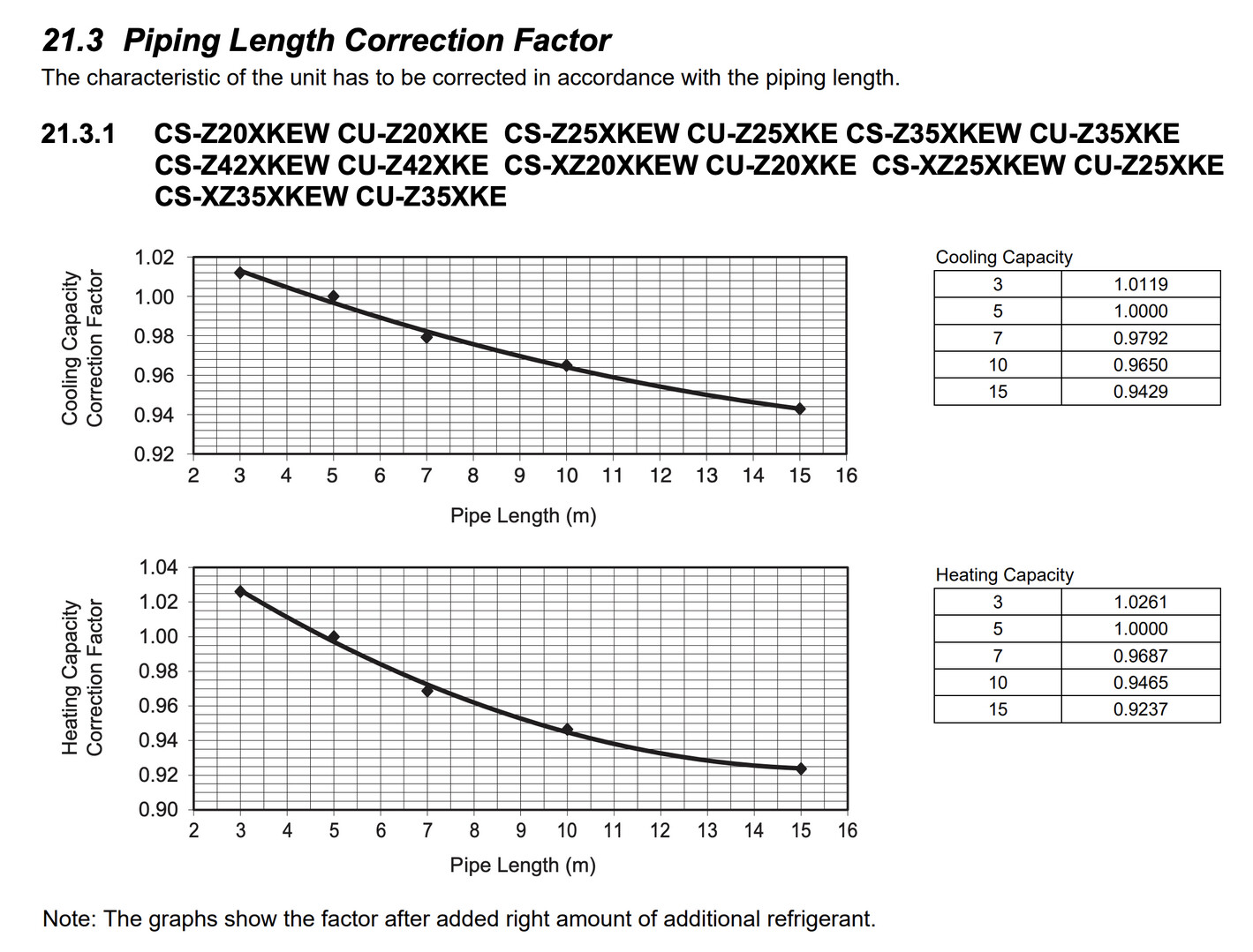

es geht evtl. nicht nur um Wärmeverluste, sondern auch Druckverlust und damit Leistungsverlust. Ich meine, bei irgendwelchen Panasonic LWWP in Splitausführung Diagramme gesehen zu haben, ab welcher Leitungslänge die Leistung abnimmt. In den Zertifizierungsunterlagen wird (manchmal) die Leitungslänge angegeben, häufig die geringe Länge von 5m gesehen.
Vielleicht kann man es aber auch nicht auseinanderhalten, was Wärmeverlust des Rohres und was Druckverlust ist. Gegen Wärmeverlust würde aber mehr Isolierung helfen.
Hier mal am Beispiel der Panasonic Etherea XKE:
Quelle: Panaosnic XKE Service Manual.
Hi bezieht sich die m auf die gesamtlänge mit der werkseitigen Leitung am Innengerät.
Dann hätte mir die 2m Verlängerung ja gereicht.
Leitungslängen beziehen sich in der Regel auf die Leitung, die du anschließt.
