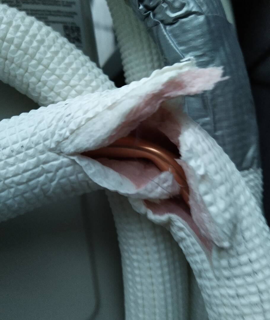

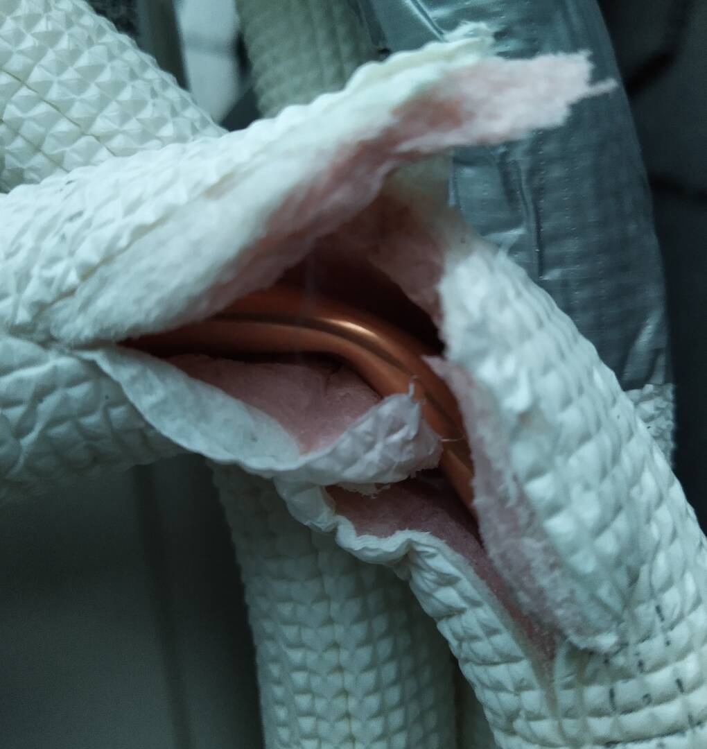

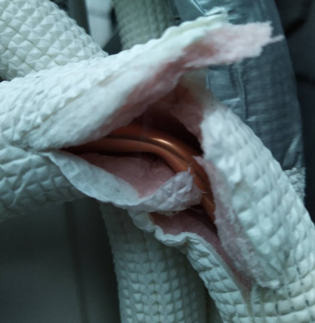

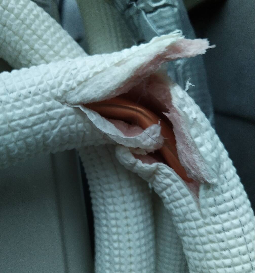

ich habe heute die Kältemittelleitungen für meine LLWP verlegt, dabei ist mir aus Versehen eine Leitung leicht abgeknickt:
Es handelt sich dabei um die dickere Leitung (Saugleitung). Der Knickt befindet sich unmittelbar vor dem Anschluss an der Außeneinheit. Muss ich die Leitung tauschen oder kann ich mit einer Vakuumpumpe einen Dichtigkeitstest machen? Was meint ihr?

Um die Dichtigkeit brauchst du dir keine Sorgen zu machen. Wie weit ist der innere Querschnitt reduziert?

Wie stark der innere Querschnitt reduziert ist weiß ich nicht, kann ich das irgendwie herausfinden?

um das heraus zu finden, würde ich ein Abfallstück der Leitung so stark biegen, bis es genau so breit wird, wie die kritische Stelle. Das lässt sich dann zur Kontrolle aufsägen zum Nachmessen.

hmm, ich habe leider kein Abfallstück der Leitung, ich habe sie fertig gebördelt gekauft. Die Leitung ist auch etwas zu lang, aber wenn ich etwas abschneide muss ich neu bördeln, da bin ich mir unsicher ob das eine gute Idee ist...
Blöd gelaufen... Wie stark der Querschnitt sich verringert hat, kannst du mit Schieblehre messen. Miss mal die engste Stelle. Dann kannst du es dir ausrechnen. Wanddicke ist 0,8mm und Nenn-Außendurchmesser 9,52 mm.
Bei der nächsten Anlage empfehle ich, eine Biegeseele einzuschieben. Und nie an einer Stelle zu stark biegen, aber ich denke, das wirst du alles wissen.
So einen Fall habe ich auch schon mal gesehen. Das lässt sich in der Regel etwas zurückformen, indem man die Knickstelle erst wieder etwas gerade biegt und dann mit der breiten Seite in einen Schraubstock spannt und sie vorsichtig etwas zusammendrückt. So kann man das Rohr von eher elliptischem Querschnitt wieder ein wenig in Richtung kreisförmigem Querschnitt zurückformen und so den effektiven Rohrquerschnitt wieder erhöhen. Das ist nicht die offiziell empfohlene Vorgehensweise, hat mitunter aber schon gut funktioniert.
Das sollte aber wenn, nur sehr vorsichtig passieren. Da Kupfer sehr weich ist, würde ich nicht viel rumbiegen wollen, um Rissbildung zu vermeiden.
Für mich sieht es auf dem Foto so aus, als ob du gerade bei einer Schlaufe hinter dem AG bist. Falls du genug Länge hast, würde ich einfach hinter dem Knick abschneiden und neu bördeln.

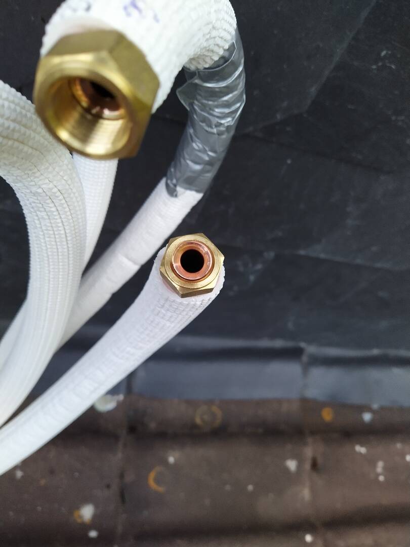

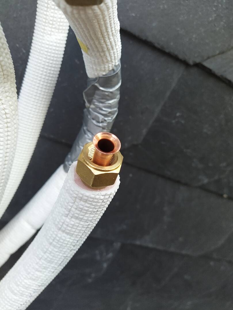

Ich habe es nun so gelöst: Ich bin auf Nummer sicher gegangen und habe mir das oben genannte Bördelgerät gekauft und neu gebördelt, hier das Ergebnis:

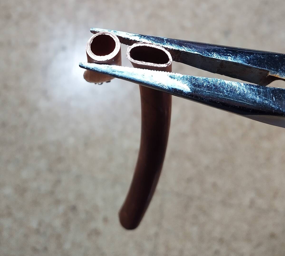

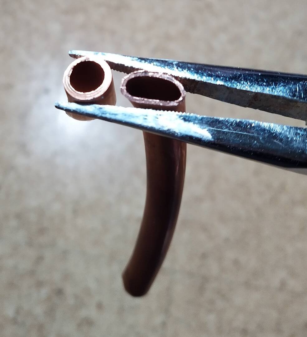

Ich habe spaßeshalber mal die geknickte Leitung aufgeschitten, bin mir nicht sicher ob der Durchfluss stark gemindert war:

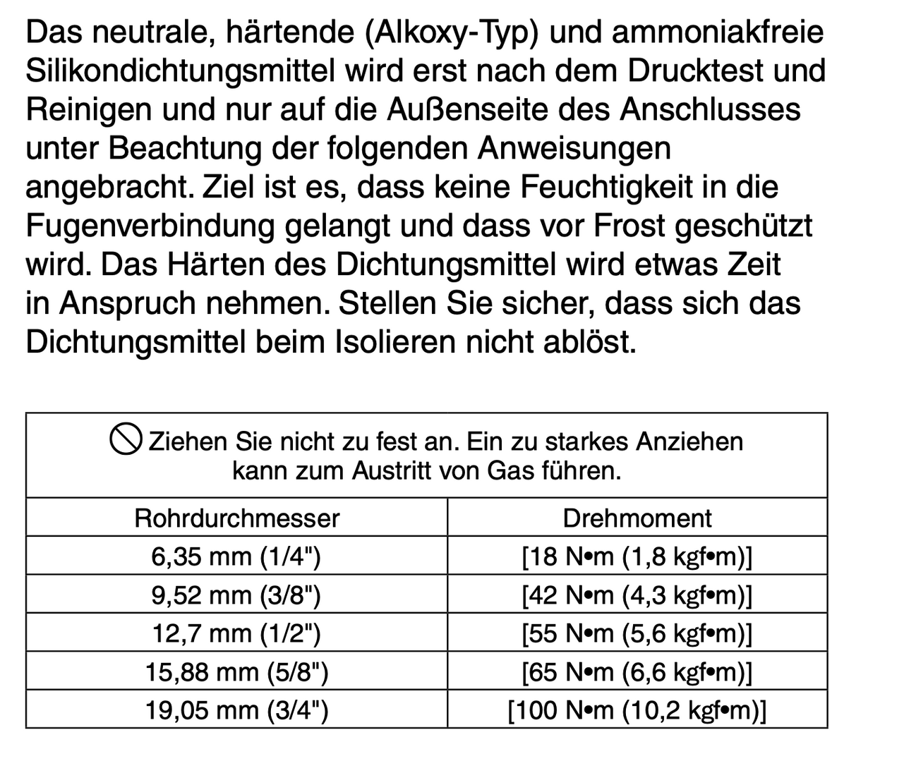

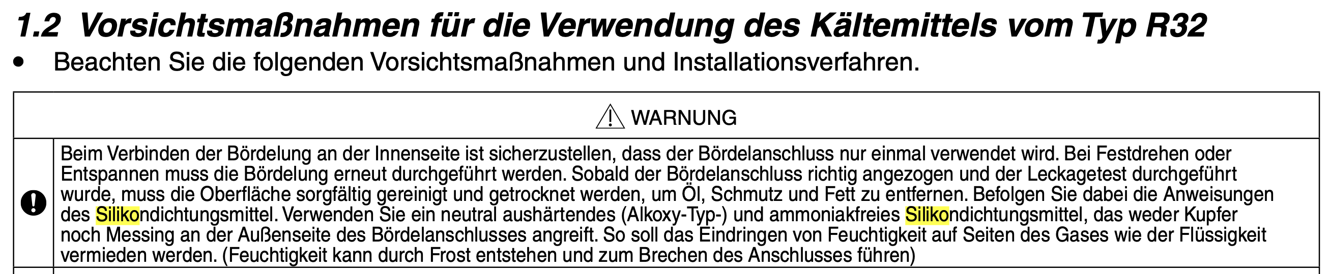

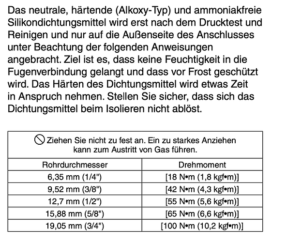

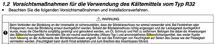

Bei meiner Panasonic Anlage steht in der Anleitung, dass man Silikon auf das Gewinde von der Mutter und nicht auf die Bördel / Dichtfläche drauftut, Begründung von Panasonic, damit die Mutter keinen Frostschaden erleidet, wenn zwischen dem Rohr und Mutter sich Feuchtigkeit ansammelt...
Hier, habs gefunden:
entscheidend ist, dass das Silikon erst nach dem normalen Bördeln, Anziehen und Testen aufgebracht wird, nicht vorher das Gewinde damit bestreichen.
Die Silikonabdichtung ist nicht für die Abdichtung des eigentlichen Bördels, sondern gegen gefrierendes Kondenswasser. Gibt es z.B. in Form von Seal Up.

Wie schon gesagt, da muss nichts dichten! Abgedichtet wird, in dem man das gebördelte Kupferrohr auf den konischen Verbindungsnippel mit der Mutter presst.
Silikon dient nur dazu den Hohlraum zwischen der Mutter und dem Rohr einzunehmen damit da keine Feuchtigkeit reinkommt und beim Frost die Verbindungsstelle beschädigt...
