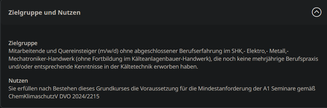

Jetzt habe ich jedoch folgenden "Grundkurs" für Quersteinsteiger gefunden, der als "Baustein" für die Zertifikate dient.
https://www.dekra-akademie.de/produkte/chemklimaschutzv-f-gase-verordnung-grundkurs-kaelte-klima-waermepumpentechnik
Damit dürfte ich dann ja das A1 Seminar von der DEKRA besuchen (so lese ich den Begriff "MIndestanforderung" und würde somit mein Zertifikat erhalten in DE.
https://www.dekra-akademie.de/produkte/chemklimaschutzv-f-gase-verordnung-sachkundenachweis-a1a2-ortsfeste-anlagen
Bei dem Sachkundenachweis steht auch drinnen, dass man mit dem Weiterbildungskurs berechtigt für die Teilnahme ist, ohne vorherige Berufserfahrung.
Ich habe jetzt eine Bestätigung erhalten, für den Aufbaukurs benötigt man keine Berufserfahrung im SHK Bereich. Anschließend ist man für die Seminare für den Sachkundenachweis berechtigt. Scheint seit April 2026 so möglich zu sein. Die Aufbaukurse gibt es von diversen Anbietern, genauso wie die Seminare für die Zertifikate. Bei Arbeitslosigkeit kann das Ganze über den Bildungsgutschein finanziert werden.
