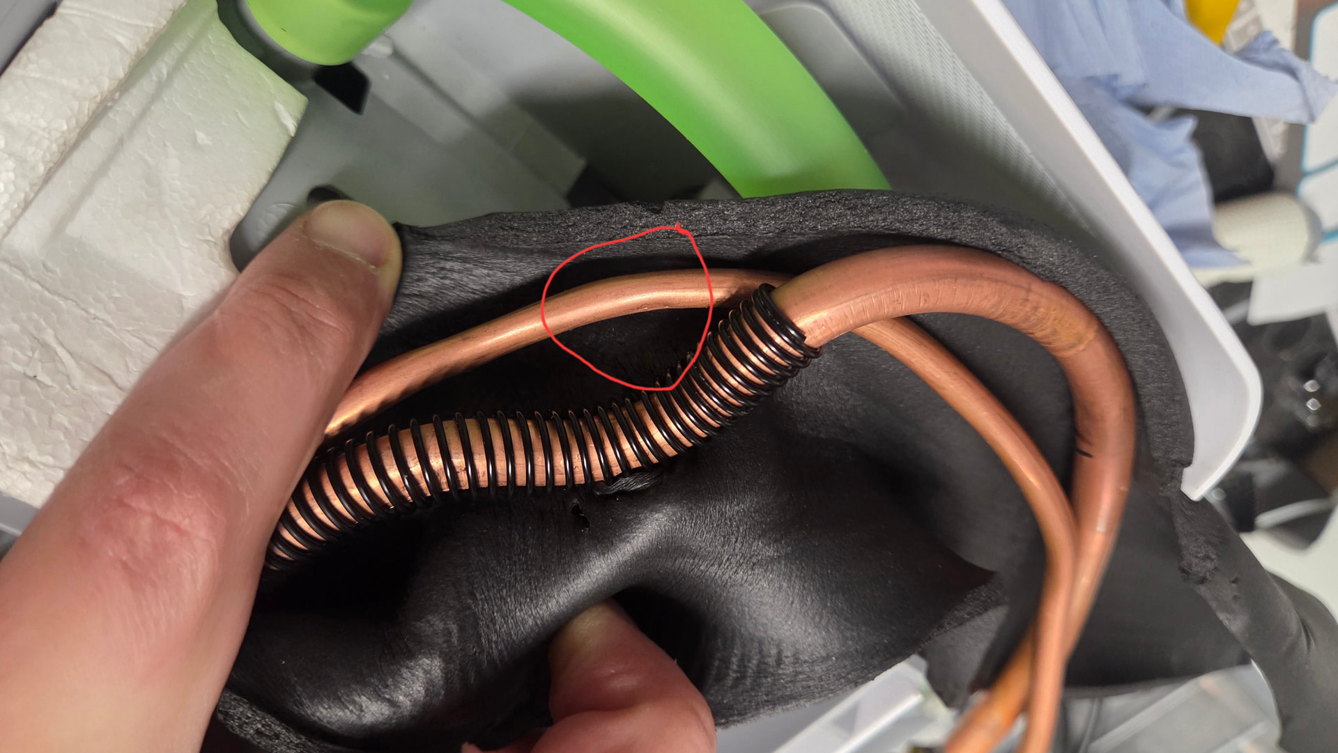

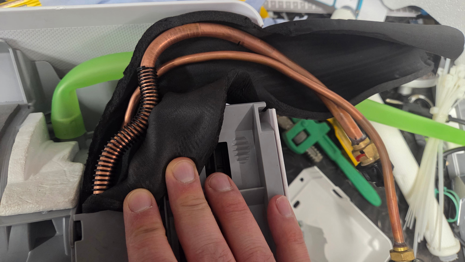

Jetzt wollte ich das Innengerät montieren habe wahrscheinlich die Leitungen falsch gebogen ( hab leider erst zu spät hier im Forum gelesen,dass man sie hätte drehend rausbriegen müssen)
Meine Frage→ Kann ich das so lassen oder müssen die Leitungen bzw. das Innengerät getauscht werden , siehe Fotos im Anhang.
Die dicke Leitung hat keine Knicke. Bei der dünnen Leitung war ein ganz leichter Knick den ich mit einer Zange wieder rund gebogen habe.

Mmh.. das sieht schon ein wenig wild aus :sweat_smile:
Hast du Biegeseelen? Gibts auf ebay für wenig Geld und würde ich dringend empfehlen bei engen Radien.
Knicke + mit Zange bearbeiten ist beides nicht gut… Im Zweifel besser den Kältemitteltechniker machen lassen wenn der eh ohnehin dann kommt. Ist besser wie eine undichte Anlage…

Auf dem Bild sieht mir alles noch in Ordnung aus. Da würde ich jetzt nicht weiter dran rumbiegen und es so belassen. Biegeseele mal einführen um zu prüfen, ob nichts zu platt ist, macht Sinn.
Mit Zange dran rumdrücken ist gefährlich und geht schnell in die Hose. Aber es gibt spezielle Zangen für sowas bei aliexpress.

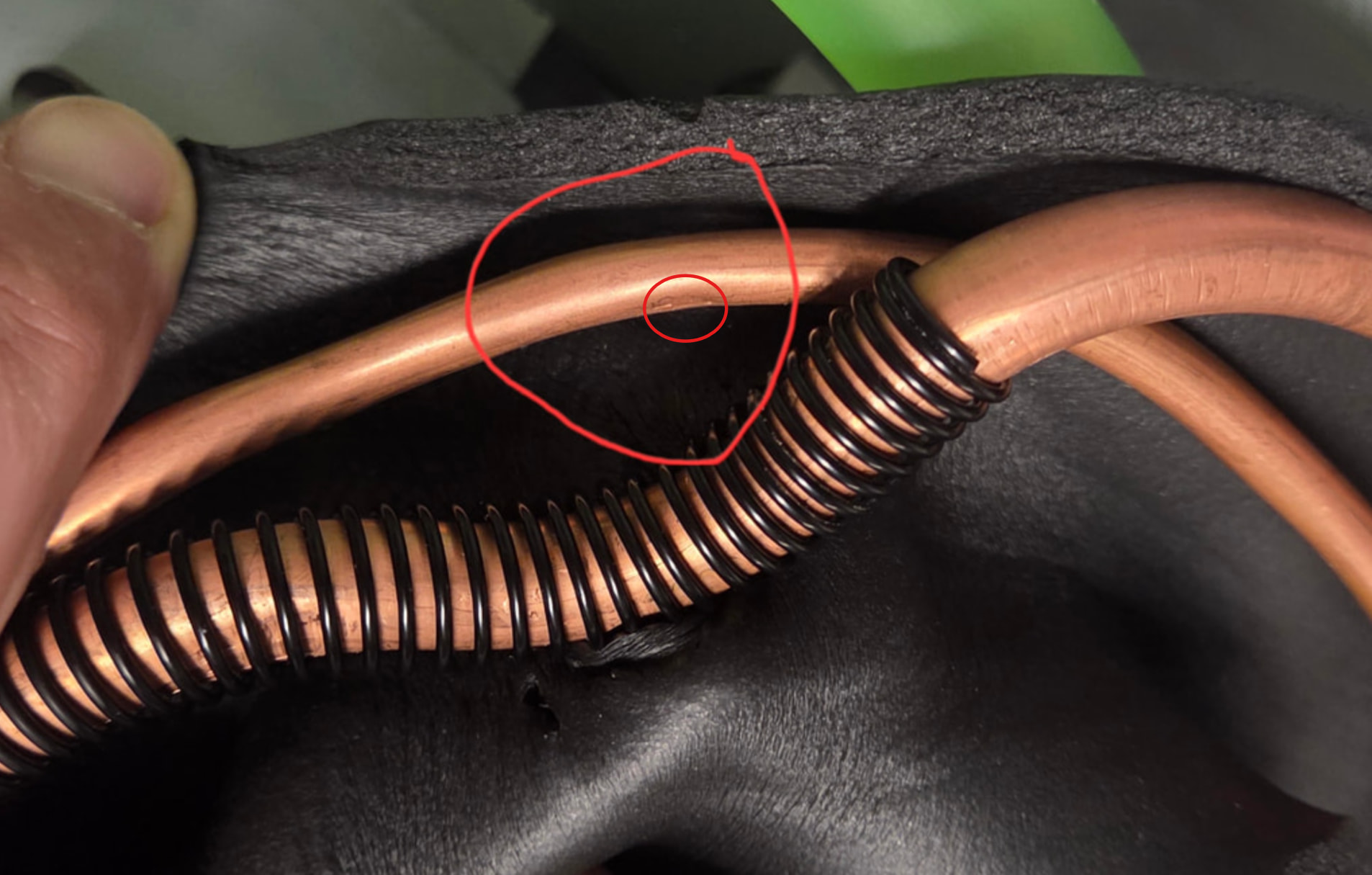

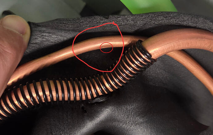

Ich hätte es jetzt auch so gelassen. Ich hab hier nochmal den Punkt eingekreist wo ich mit der Zange gedrückt hab. Ist so eine eindrückung schon zu viel?
Die Biegeseelen habe ich jetzt auch mal bestellt, danke für den Tipp
Hat da die Zange Abdrücke hinterlassen?
ja :frowning: Sonst stell ich mich ned so an aber gestern hatte ich wohl nen schlechten tag
Ist das ein Problem mit dem zangenabdruck? ist ja nur oberflächlich.
Schwer zu sagen denke ich… Nicht zwingend, aber aus sowas ergibt sich wohl mit Pech eine “Sollbruchstelle” ?
Keine Ahnung, aber bei so hohen Drücken und Anforderungen an die Dichtheit ist Vorsicht angesagt. Sicher wird da in der Praxis öfter sowas passieren, aber ideal ist es eben nicht…
Da würde ich mir keine Sorge machen, hab da schon viel schlimmere Sachen gesehen.
Kannst mal mit Schieblehre an diversen Stellen messen, wie stark die Rohre an Durchmesser verloren haben.
