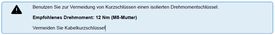

Kabelschuhe zu groß
ich habe einen Speicher-Bausatz und einen MultiPlus II 5000 gekauft.
Am MultiPlus sind M8-Schrauben für den Batterie-Anschluss und beim Bausatz waren aber 50er-Kabel mit M10 Kabelschuhen dabei.
Ist das kritisch oder kann man das so lassen?
Danke + liebe Grüße
Moin
nein, das ist nicht optimal um nicht zu sagen, gefährlich, da geht schon ordentlich Strom drüber. Aus vorfreude Gründen, würde ich es wahrscheinlich erstmal so machen, aber zeitnah mir die passenden Kabelschuhe besorgen.
Gruß Dino
optimal ist es nicht, aber wenn die Auflagefläche groß genug ist und der Kabelschuh optimal aufliegt, spricht meiner Ansicht nach nichts dagegen. Wichtig ist nur, dass der Kabelschuh auf der Ober- und Unterseite gut aufliegt. Notfalls nochmal eine Unterlegscheibe benutzen.
Von M8 auf M10 ist nicht so viel unterschied und sollte gehen.
Aber ich kenne die genauen Materialien nicht, deswegen: Ohne Gewähr.
Hauptsache die Crimpung ist gut - da sollte der Kabelquerschnitt gut in die Schuhe passen. Wichtig ist natürlich auch genug Auflagefläche und das die Plan ist. In jedem Fall gut festziehen (aber nicht überdrehen). Bei voller Last mal prüfen ob da was heiß wird!
Jaja die Vorfeude… :sweat_smile:
Ich werds dann tauschen, sicher ist sicher.
Danke euch!
Um nicht zu sagen (aus dem MP2-5000 Handbuch ausgeliehen):
