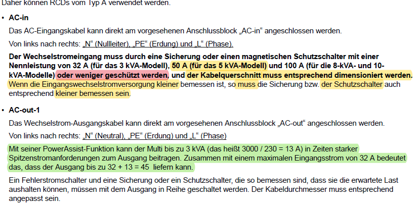

Ich habe eine Frage zu den Kabelquerschnitten insbesondere im AC-Bereich bei einer dreiphasigen Anlage mit Multiplus2 5000.
Laut der Victron Wiring-Bibel soll man die Querschnitte nicht überdimensionieren, allerdings sollte die Absicherung beim Multiplus 5000 ja 50A betragen.
Damit kämen ja 6 mm2 bei "Luftverlegung" in Frage, aber wie sieht es in Kabelkanälen aus?

Warum macht Ihr nicht das was vom Hersteller vorgegeben ist?
Und 16mm² auf der AC Seite ist viel zu groß , auf der DC Seite wiederum viel zu wenig -> immer falsch ! Edit: rein theoretisch im Kabelkanal für höchste Leistungen nötig, erzeugt aber über Induktivitäten etc vermutlich mehr Probleme als dass die Werte jemals gebraucht würden.
Machen was der Hersteller vorgibt bedeutet ihr legt das auf eure Hausinstallation aus:
Der MP2 5000 kann an AC-out-1 zwar bis zu 71.7 A (50 A AC-in + 21.7 A MP2), müsst ihr aber nicht nutzen, dann dementsprechend die Sicherung für AC-in dimensionieren und natürlich auch das Kabel entsprechend wählen.
Bedeutet mMn im Anwendungsfall vom Threadstarter
AC in Seite im Kabelkanal: Entweder die 6mm² mit 40A absichern oder 10mm² mit 50A
AC out Seite im Kabelkanal: theoretisch 50A+22A(Multi) = 72A dann wären im Kabelkanal 25mm² nötig . Das halte ich allerdings für komplett an der Realität vorbei, das kenne ich aus der Industrie, aber doch nicht im Privathaushalt. Ich würde da mit 6mm² bauen und mit 40A absichern, das sind 9kW pro Phase.
