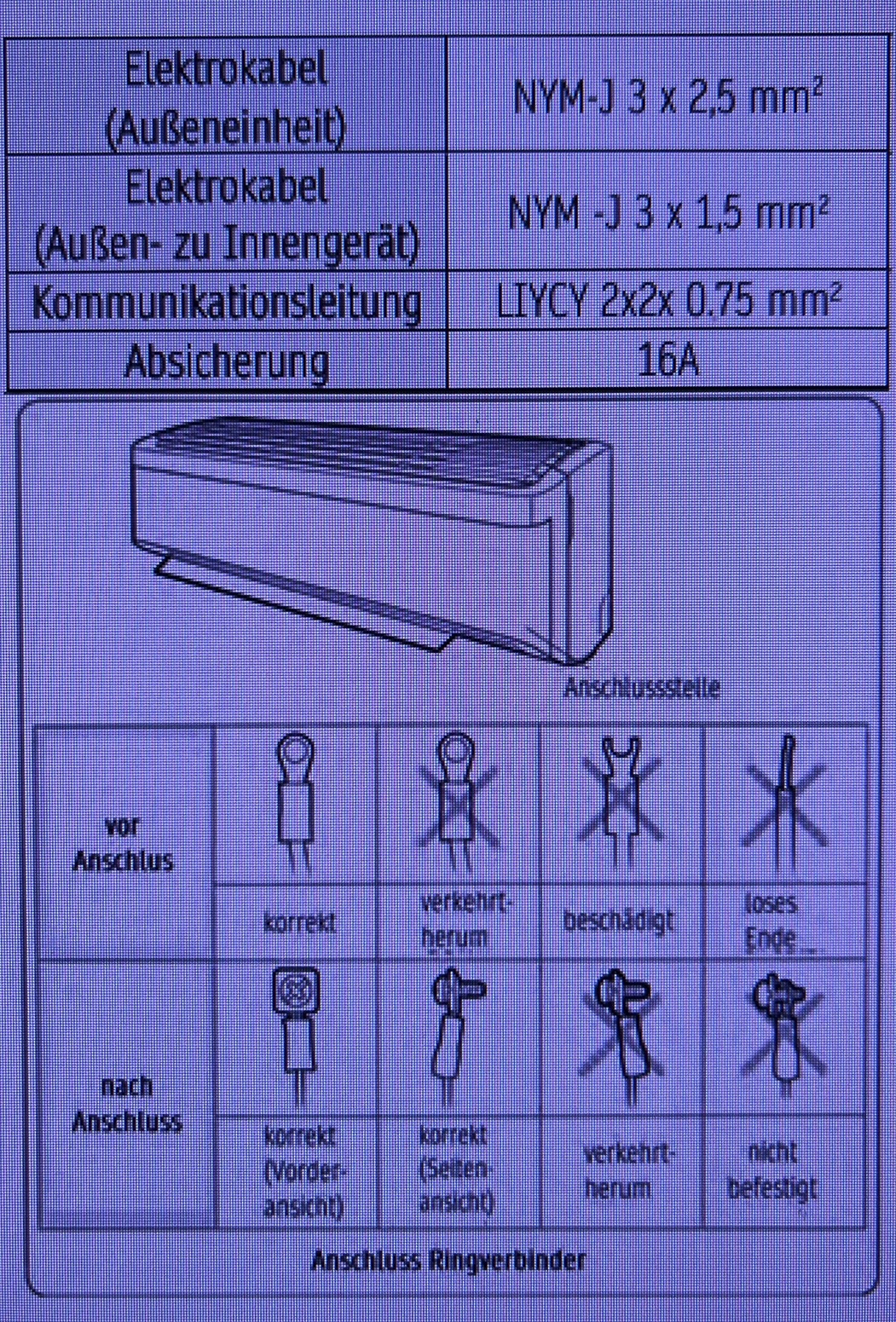

Ist es gängig anstatt wie vorgegeben zwei Leitungen vom Aussen zum Innengerät zu legen nur eine zu nehmen?
Somit wären die zwei Adern für die Datenübertragung mit der Leistung vom Gerät zusammen in einem 5x1,5.
Kann das zu Problemen führen oder gängige Praxis?

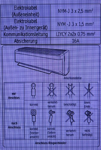

In der Beschreibung von Samsung stehen zwei Kabel und nicht eins.
Deswegen war ich etwas verwirrt. Lieber einmal mehr fragen als einmal zu wenig.

Was da bei Samsung steht, ist ungewöhnlich. Da ist dann die Frage, ob man es auch nach normalem Standard machen kann oder ob du es nach Samsung-Standard machen musst.

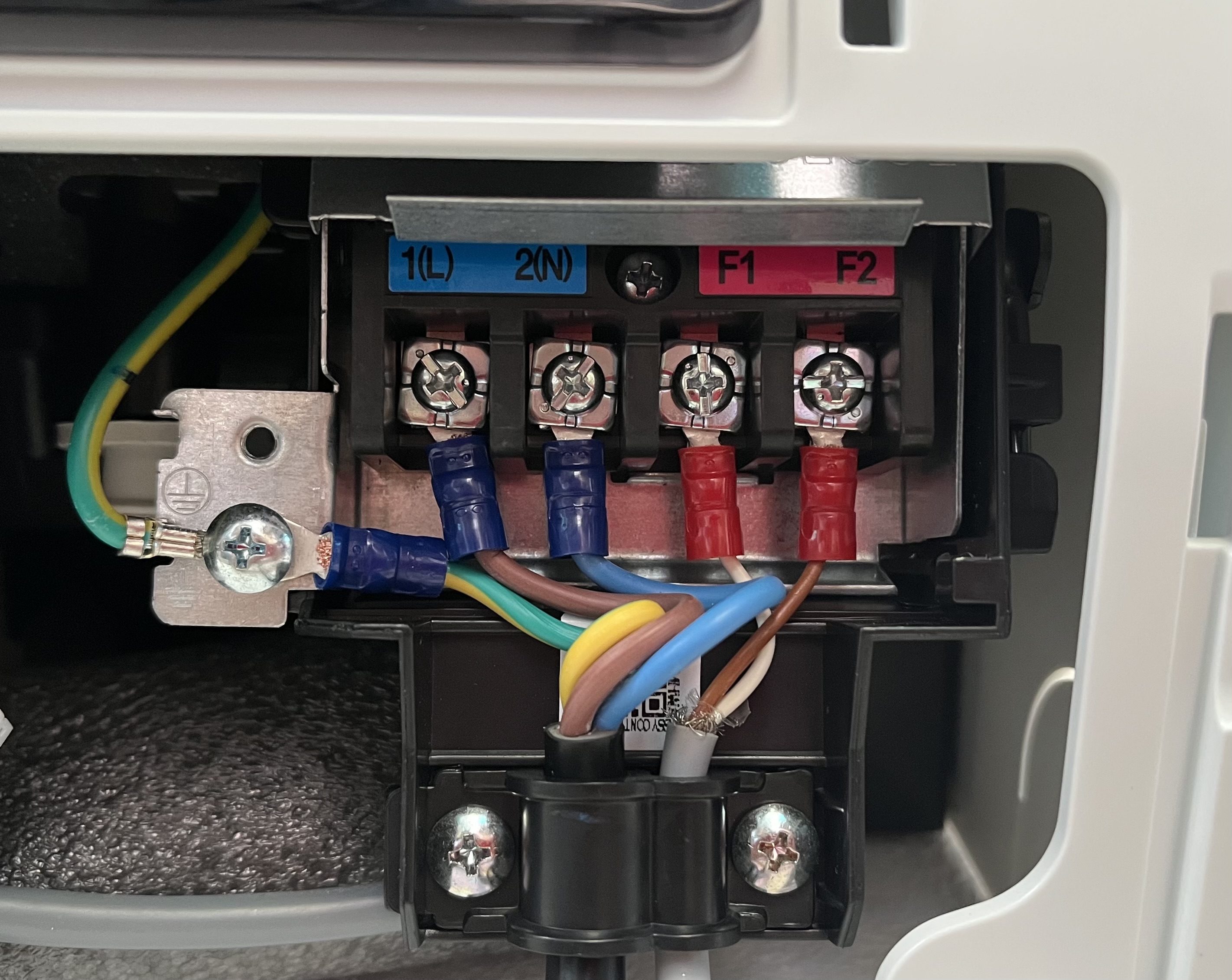

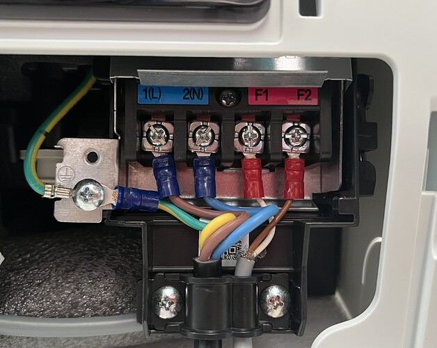

Wie ist es denn mit den Klemmen? Gibt es 2 separate Klemmen für die Steuerleitungen oder nur eine?
Es gibt zwei separate Klemmen F1 F2.
Ich finde die Anschlüsse mit den Vorgaben aus der Anleitung total verwirrend.
In der Anleitung steht das Isolierte Ringkabelschuhe genommen werden sollen.
Allerdings verdecken die, die Kabelführung.
Ein Passender Anschluss für PE ist auch nicht wirklich zu finden ausser der der vom internen belegt ist.
Der passt allerdings knapp da man im Anschluss die Metallabdeckung runter ziehen muss. Das passt so nun ziemlich knapp. Finde ich aber ziemlich unschön.
So gucken die Adern unter der Abdeckung raus. Mache ich nachher noch ein Foto.
Welches Gerät ist das? Gibt es keine Installationsanleitung? Link dazu?
Da ist alles so für separate Steuerleitung vorgesehen, dann würde ich das auch so installieren. Hast du ja jetzt auch gemacht. Scheint auch eine geschirmte Leitung zu sein, vielleicht braucht das diese Anlage so.
PE: Da ist über dem PE noch ein Loch, kann man da noch einen zweiten PE anschrauben? Oder ist das für was anderes vorgesehen?
PE als Kabel rauslegen und dann Ringöse ausserhalb des Blechkasten von unten nach oben anbringen.
So wird man auch gezwungen, den PE länger zu lassen, was hier wohl nicht gemacht wurde.
