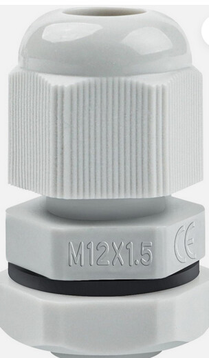

Weinn du einen Aluwinkel nehmen willst, denn kannst du an die Wand dübeln. Im waagrechten Teil machst du die Bohrungen für die Kabel (größer) und verwendest Kabeldurchführungen (solche)
Wenn du die ober Kappe zudrehst wird das Kabel rundum gleichmäßig geklemmt.
Die Dinger gibt es für alle Durchmesser für kleines Geld.

Bei diesen Teilen von Murrplastik wüßte ich jetzt gar nicht, wo/wie ich die im Kabelkanal befestigen sollte und er müßte für 7 Leitungen (2x3 PV + Erde) sehr breit werden.
