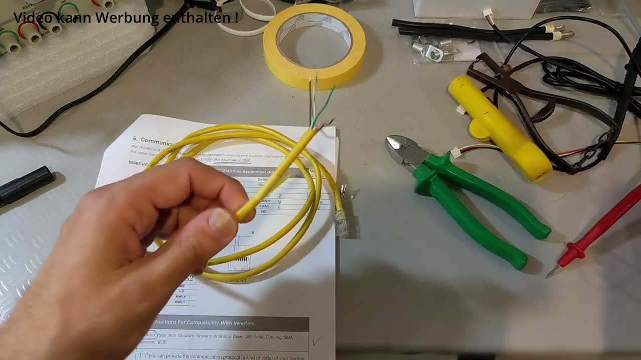

Danke. Ich habe gestern noch ein Video gesehen, wie man sich aus einem vorhandenen Netzwerkkabel das passende Kabel einfach selbst bauen kann. Und da ich noch eine ganze Kiste mit verschiedenen Längen liegen habe, ist das vermutlich die günstigste und schnellste Variante.
Dann müsste ich ja nur CAN-L und CAN-H verbinden und es müsste funktionieren.
