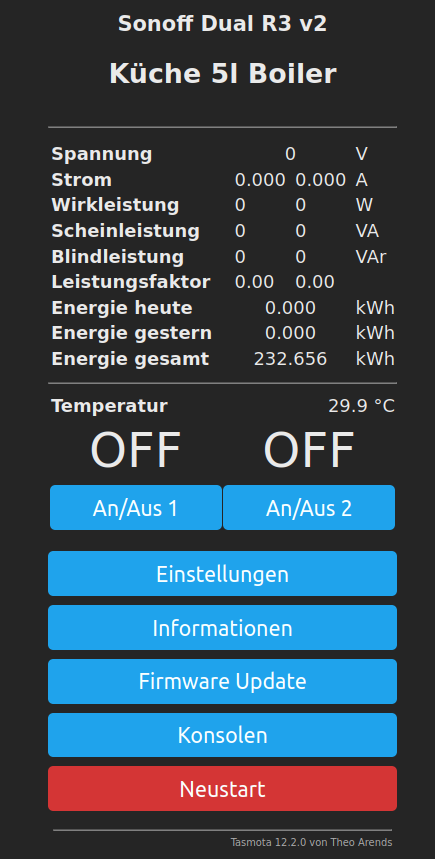

Hier mal ein Bildschirmfoto eines Sonoff R3 mit Tasmota. Der schaltet meinen Boiler in der Küche, einmal direkt die volle Leistung und einmal über eine Diode die halbe Leistung.
Auf deinem Bild kann man leider nicht so recht erkennen was das für ein Gerät ist. Gegoogelt kommt das hier mit Klappwandler. Ist es so etwas? Wenn ja dann hat der laut google keinen ESP verbaut und es gibt welche mit Zigbee. Da brauchst du dann noch eine Zigbee Bridge.
Der Sonoff R3 misst über einen Widerstand (max. 10A) und nicht bidirektional, also ohne Vorzeichen. Ist dann sowieso nichts für deinen Zweck. Shelly Zähler?

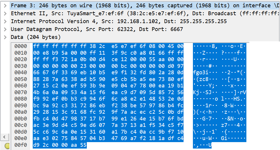

Im ersten Schritt will ich mir anschauen, was für Daten das ding sendet. Alle 5,0-5,1s wird ein broadcast gesendet auch wenn ich in der tuya app mir die Zählerstände anschauen kann. Sieht so aus
und sonst gar nix

OK jetzt hab ich erstmal genug zum lesen :slight_smile: Leider setzen alle auf auslesen der chinacloud oder wenigstens braucht man das ding da mitlaufen. Ich hab langsam die Vermutung, daß man zum ausschließlich lokal verwenden die dinger neu programmieren muss. nmap und dergleichen findet keinen offenen port.

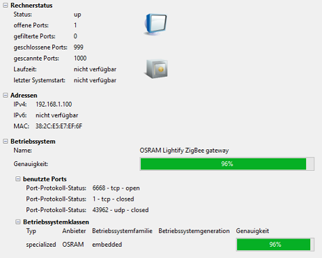

nmap sagt mir, port 6668 gibts aber noch
edit. Ausgabe von nmap
