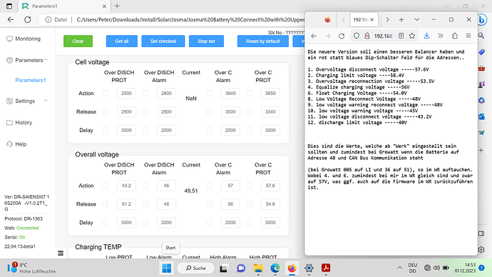

beim System meines Onkels (LFP48150P, blaue DIP-Schalter) gibt es das Problem daß einer der Akkupacks 0 %, der andere 100 % anzeigt. Ich meine, mein Onkel solle sich beim Hersteller melden; er will, daß ich die Werte per Software optimiere.
Ich habe bereits hier im Forum gesucht und Werte gefunden, die man auf der Benutzeroberfläche eintragen soll. Es ist mir gelungen, eine Software aufzutreiben und mich zu verbinden, jedoch stimmen die Bezeichnungen überhaupt nicht überein. (Viertes Bild)
Inverter ist EASun 10K.

Bei mir war es ähnlich, hatte Alarm low Voltage und eine Zelle sollte angeblich 4,... Volt haben und eine 0,...Volt. Habe dann den Pack auch nicht gestartet bekommen. Das Display war zwar beleuchtet, aber die Schrift war weg. Der zweite Pack war noch normal mit etwas höheren Temp. und lief auch. Nach dem Einschalten der Terrarienheizung stieg die Voltage der 0,.. Zelle langsam an und dann sank auch die 4,.. Volt Zelle im Wert, bis es auf einmal schlagartig 3,2.. Volt anzeigte. Ich hatte vorher auf dem Balancer die einzelnen Zellen kontrolliert und da war alles im grünen Bereich. Das ganze fand statt bei um die 4 Grad. Heute steuere ich die Terrarienheizung mit Sonoff und die geht dann 4 x am Tag für 1 Std. an und hält die Batterien auf 10-15 Grad bei momentan -5 Grad Aussentemp. Seit dem hatte ich keine Probleme mehr. Ich fragte dann hier ob jemand ähnliche Probleme mit dem Seplos hat, aber es kam keine Antwort. Mein Tipp: etwas heizen und dann nochmals die Spannungen prüfen.
