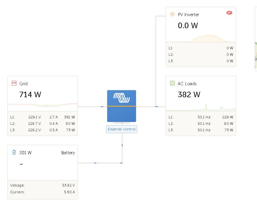

ich habe jetzt meinen Batteriespeicher fertig
Victron MultiplusII 48/5000
Venus OS auf Rasperry
16s 230AH

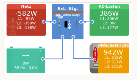

IKBMS

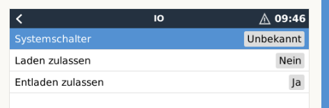

der Akku wurde geladen obwohl die PV nichts erzeugt hat uder der Akuu 100% hatte, dann habe ich zur Sicherheit Laden deaktiviert.
Entladen ist noch aktiviert, aber es wird nichts entnommen
das war gestern Nacht, dann habe ich Laden deaktiviert
jetzt scheint die Sonne, darum kann auch nichts entladfen werden,

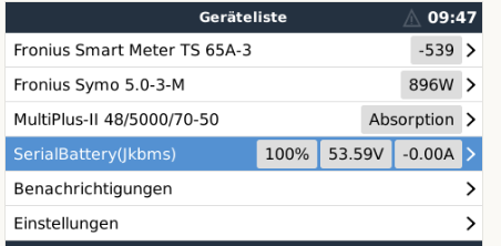

Was ist denn als Batteriewächter eingestellt. Bei mir ist das der Multiplus. Vermutlich musst du da dein BMS eintragen.
helge
(Helge)
11. April 2023 um 08:55
3

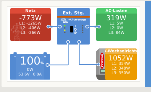

wie immer bei unvollständigen Informationen, Schuss ins blaue: ESS Assistent wurde konfiguriert?
wo wird der ESS Assistent konfiguriert?
Batteriewächter habe ich jetzt auf das BMS gestellt
jetzt wird schon mal 100% angezeigt, laden habe ich noch deaktiviert > trotzdem wurde noch Energie aus dem Netz gezogen

@egonharald "VOLLTREFFER" ;), du hast PM

Der ESS wird direkt im Multiplus eingestellt. Du brauchst ein USB<-> MKx Interface und die VE Configure Software von Victron. (Ich glaube so hieß das...)

An deiner Stelle würde ich erstmal die SerialBattery Treiber raus nehmen und mich mit den ESS Einstellung und Multiplus beschäftigen. Wenn du dich damit dann auskennst kannst du den Dbus SerialBattery Treiber verwenden.
Falls du kein MK3-Kabel hast kannst du den ESS auch über das VRM-Portal einrichten
