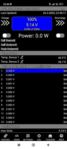

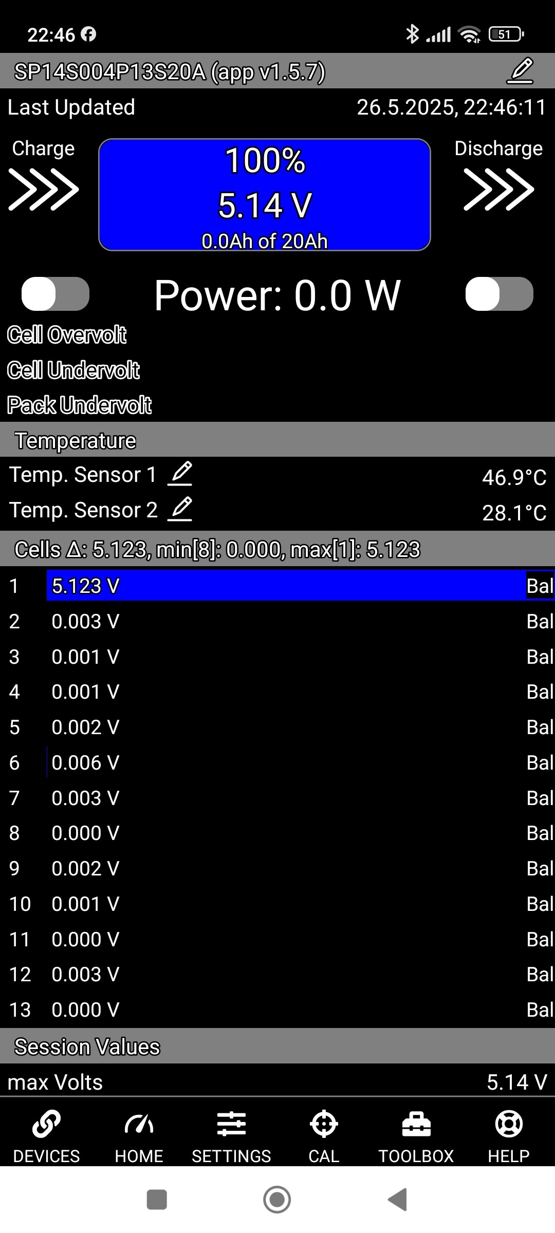

Hallo habe mir ein 13s 2p gebaut .
Nur zeigt mein Jkd BMS nur müll an was nicht sein kann .
Am Kabel liegen die 4v,,,,,53v an von links nach rechts
Akku wurden alle getestet und voll geladen.
Siehe Bild was ist da los
Da hilft nur Anschlüsse prüfen.
Auch den einen dünnen meist schwarzen Draht, der mit dem dicken an Minus liegen muss.
