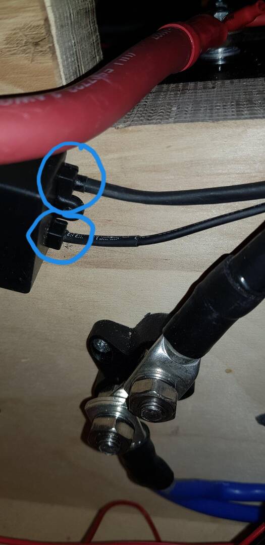

Ich habe das große 4,2 " Display an meinem JkBMS angeschlossen.
  • Kann ich das weiterverwenden, wenn ich die serielle Kabelverbindung (RS485 USB) zwischen JKBMS und Victron Cerbo GX aufbaue?
Läuft bei irgendjemandem beides parallel, also die Batteriedaten im Venus OS und gleichzeitig auch auf dem Display?

Ich möchte gerne die serielle Verbindung vom JKBMS zum Venus OS aufbauen und gleichzeitig nicht auf das schöne Touchdisplay verzichten. Geht das?

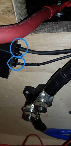

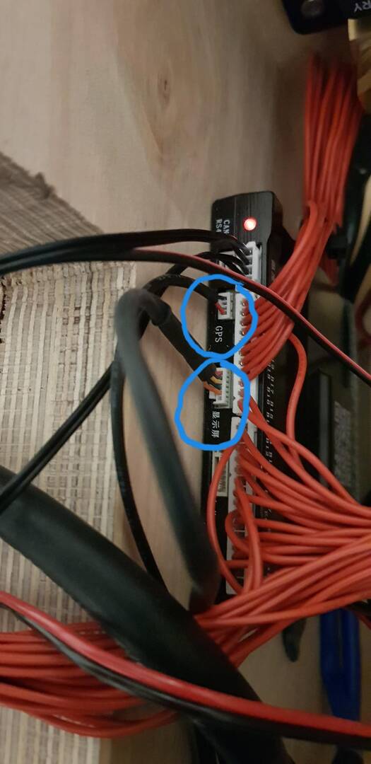

danke für die Antwort. Aber es ist tatsächlich so, dass das 4,3" LCD Touchdisplay nicht nur im Displayport, sondern auch gleichzeitig zusätzlich im GPS-Port eingesteckt wird.
Da der GPS-Port dann für die serielle Verbindung nicht mehr frei ist, frage ich mich nach wie vor, ob beides geht.

Hm... Okay... Wenn ich jedoch auf die Belegung schaue, dann zieht der sich da vielleicht auch nur die Betriebsspannung. In der Mitte die beiden Plätze sind ja frei. Ich gehe mal davon aus, dass da TX und RX liegen. Sonst würden nur zwei Leitungen da keinen Sinn machen. Also sollte es trotzdem möglich sein, mit etwas Basteln und Adaptieren.

Wäre aber super wenn doch! Sieht ja wirklich so aus, aber ich dachte an dem GPS Port hängt die volle Betriebsspannung am VCC Pin? Das wäre in meinem Fall dann über 50 Volt... Ob das Display damit wirklich was anfangen kann?
Naja, ich denke schon, dass die einen entsprechenden DC-DC-Wandler im Display haben. Das stellt ja auch kein Problem dar, wenn man die Sachen daraufhin designt. Problematisch war es ja nur, weil man relativ schnell mal nen USB/TTL Konverter dran steckt, der definitiv nicht für solche Spannungen designt ist. Der Originale von JK kommt ja auch damit klar.
