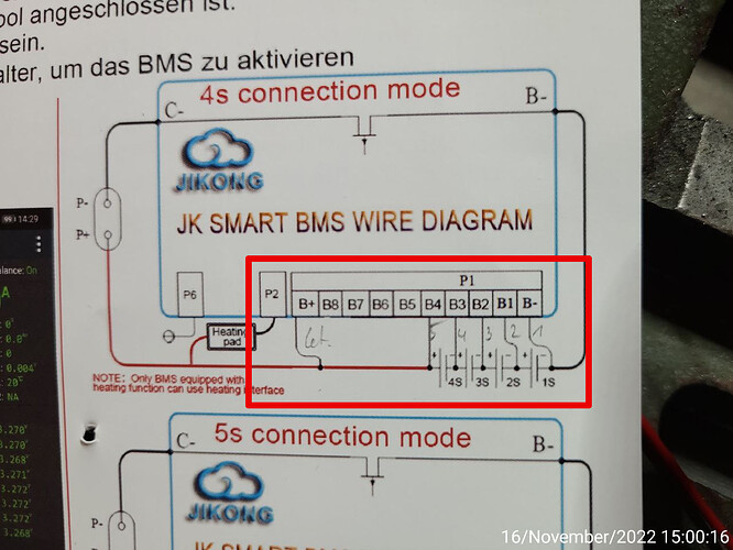

Bei den Balancer-Kabeln für das JKBMS ist das schwarze Kabeln (Nr 1) und wird an den Minuspol angeschlossen. Weiter werden die roten Kabel (Nr 2 bis Nr 5 (bei 4s)) nacheinander an die nächsten Pluspole der Reihe nach angeschlossen... Das kann ich aus der Verkabelung lesen.
Was mir etwas suspekt/unklar ist: Am Pluspol kommen (bei 4s - Schaltung) das rote Kabel Nr 5 und das letzte Kabel am Balancerstecker? Ist das Richtig?
Ich habe gelernt und frage lieber, bevor ich das nächste BMS zerstöre...
LG Ralf
ja, passt. Hintergrund ist dass das erste und das letzte Kabel (B- und B+) für die Spannungsversorgung des BMS zuständig ist, B- B1 bis B4 ist die Spannungssensorik und Balancing des Akkus.
