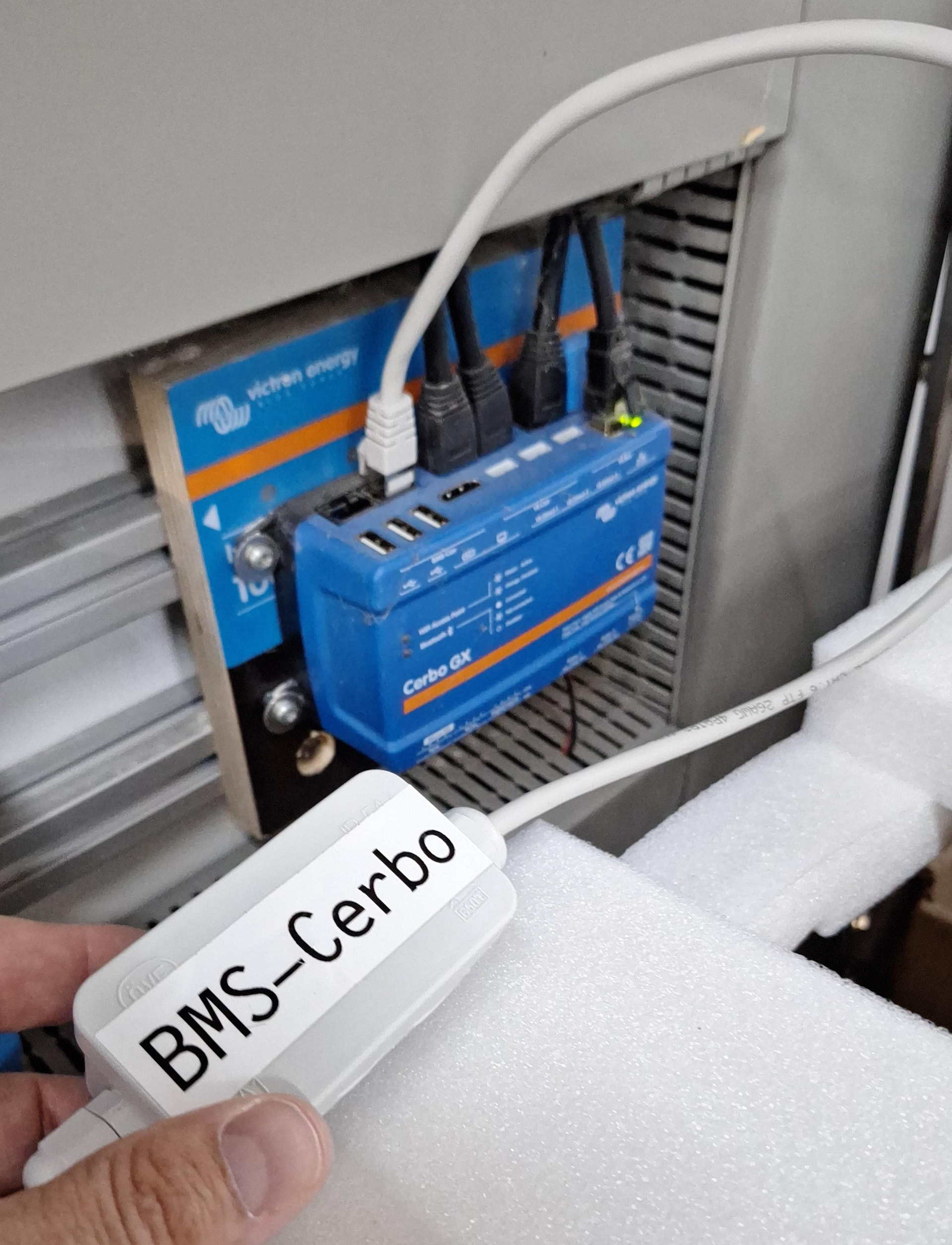

in unserer Solarnachbarschafts-Community gab es reichlich Diskussionen zum Thema „Kommunikation vom JK-BMS (in unserem Fall V19) mit dem Victron Cerbo GX“. Verschiedene Personen berichten über unterschiedliche Lösungsansätze.

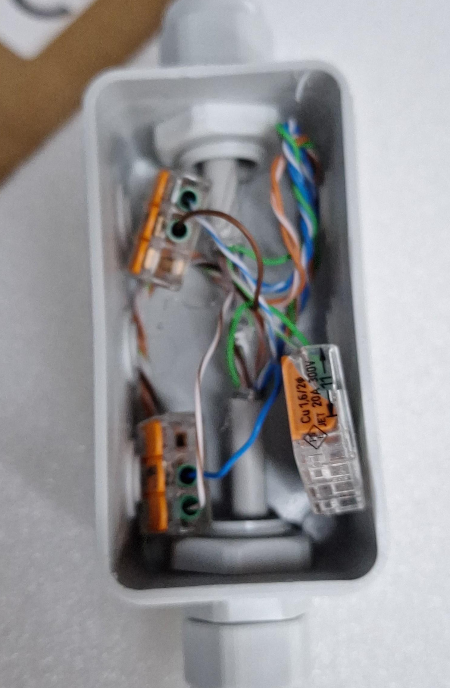

Unsere „Quick and dirty“-Lösung: ein Netzwerkkabel aus der eigenen Grabbelkiste (oder für 2,99 € bei Action :rofl:), eine Miniabzweigdose für 80 Cent und zwei Kabelverschraubungen für 1,20 € zur Zugentlastung. Mangels Lötkolben haben wir die Leitungen gecrimpt und mit Wago-Klemmen verbunden (bis sich der Lötkolben wiederfindet, #versprochen).

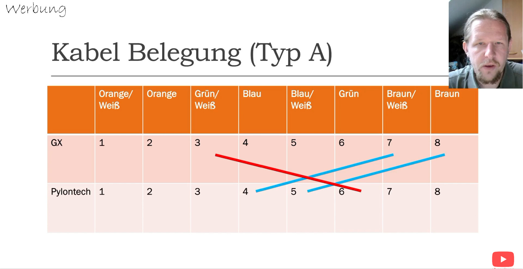

Für uns hat sich die Belegung vom YouTube-Kanal „Schatten PV“ als funktionierende Lösung herausgestellt (ja, da steht Pylontech, aber sie funktioniert auch mit dem JK-BMS):
Quelle: https://www.youtube.com/watch?v=DbXOuzKYFV0
legt doch lieber ~ 2€ drauf und es gibt etwas mit Möglichkeit zur Schirmung und dafür vorgeseher Verbindungen. Lötkolben in der Netzwerktechnik braucht es weniger.
