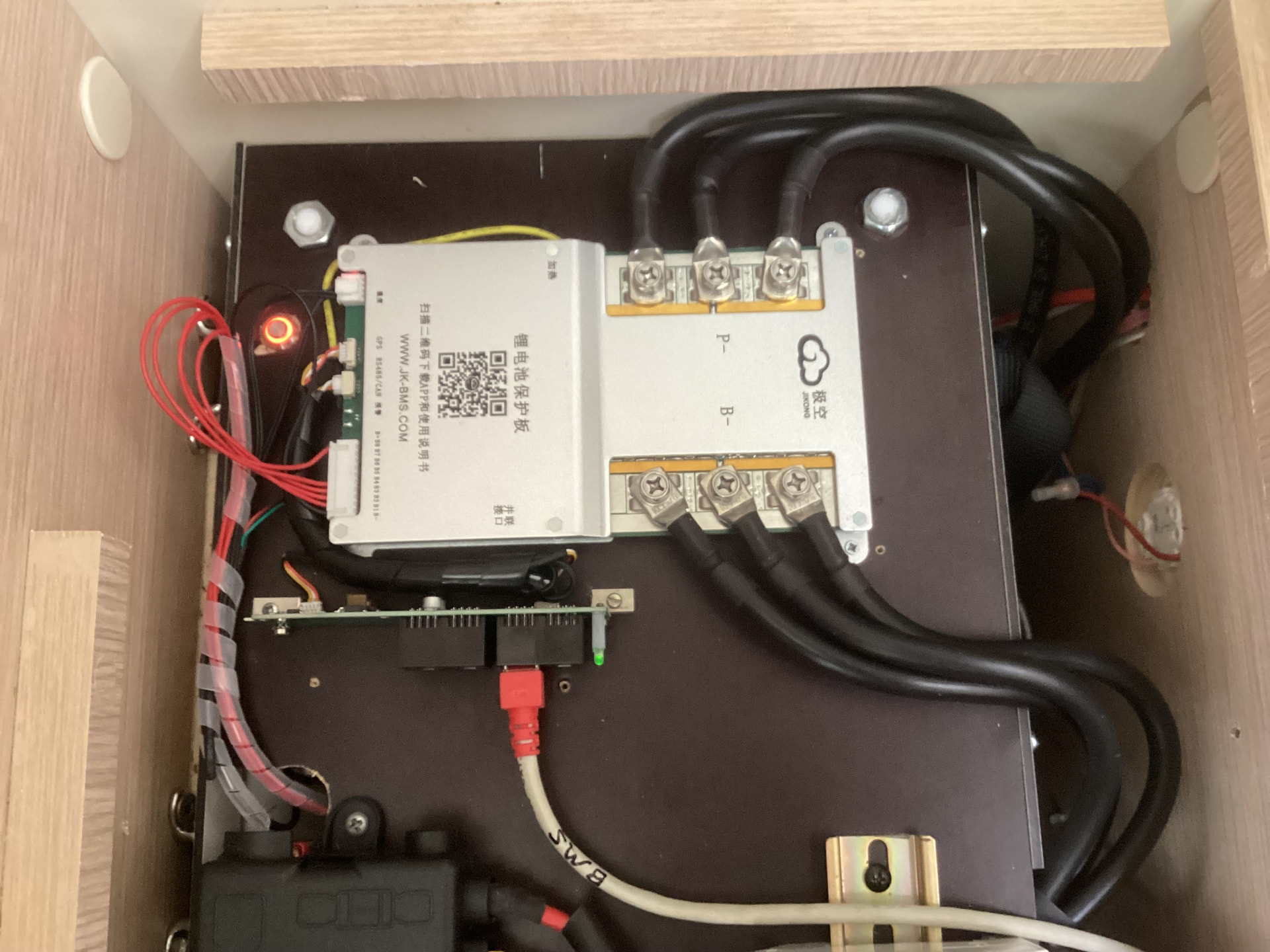

Hallo Lukas
Bei mir läuft das im Wohnmobil seit einem Jahr klaglos. Mein Aufbau sieht so aus:
Hast du das richtige CAN Bus Kabel ( Typ A ) und die richtige Baudrate ( 500 K bit ) eingestellt ?
