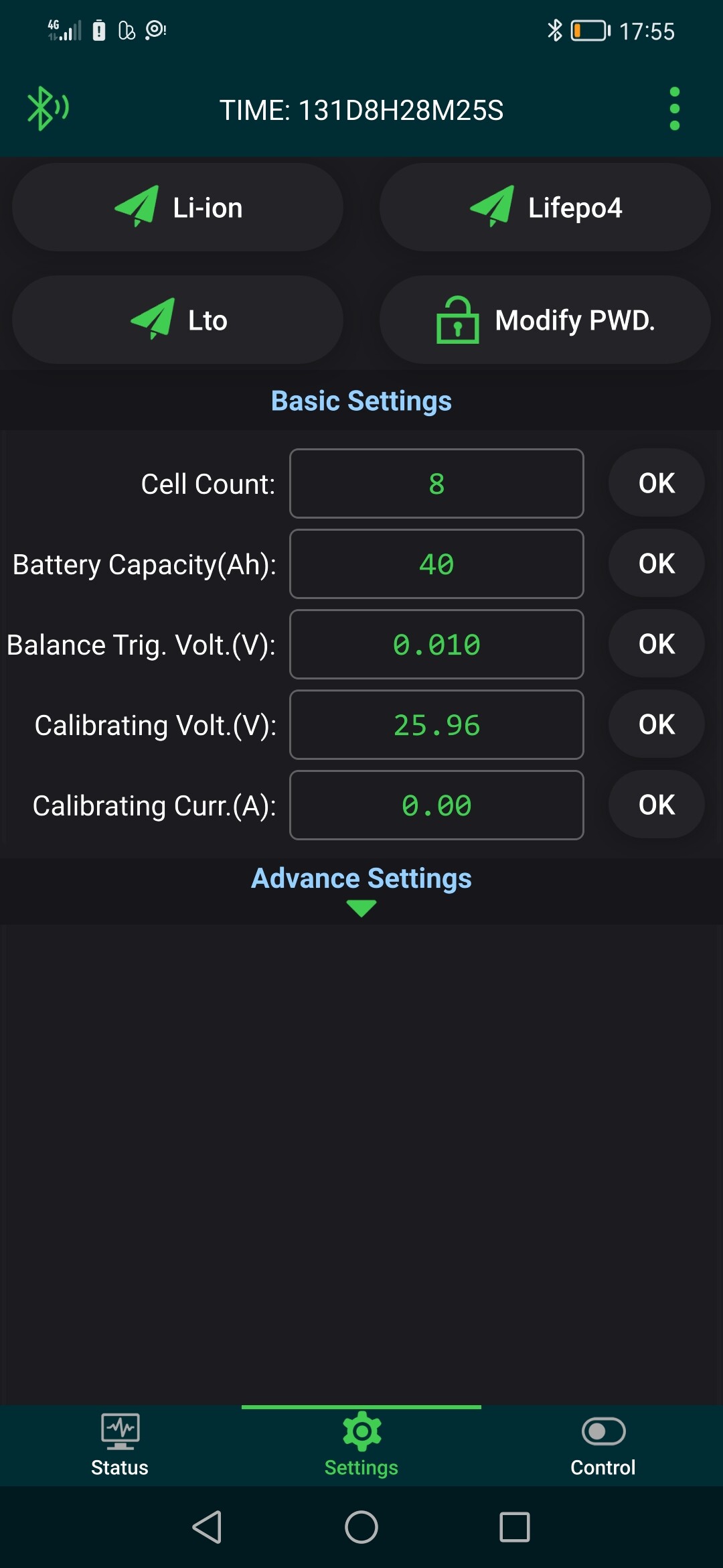

ich hab ein JK B2A8s20P im Einsatz und ein paar Fragen zum Update, und ob sich mein BMS aufgehangen hat. Anbei zwei Fotos vom Ist-Stand.
Beim Feinjustieren der Einstellungen wollte ich eigentlich den Kallibrirungsfaktor auf 0 ( Null ) Volt und 0 Ampere eintragen, hab mich aber vertippt und nun dort eine 25,x V drin stehen, und auch die spalte Kallibrirungs-Ampere steht nicht auf 0.
Werte auf 0 Zurückzusetzen klappt aber nicht mehr und schlägt ständig fehl (wird nicht angenommen)
Hab dann die Lifepo4-Voreinstellung ausgewählt, womit alle Werte in die Basic-Voreinstellung zurückgeschrieben werden sollten. Auch das hat nicht geholfen, der Kalibrierungsfaktor lässt sich nicht deutlich unter 25 V und nicht weniger wie mehrere Ampere setzen.

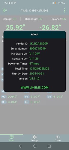

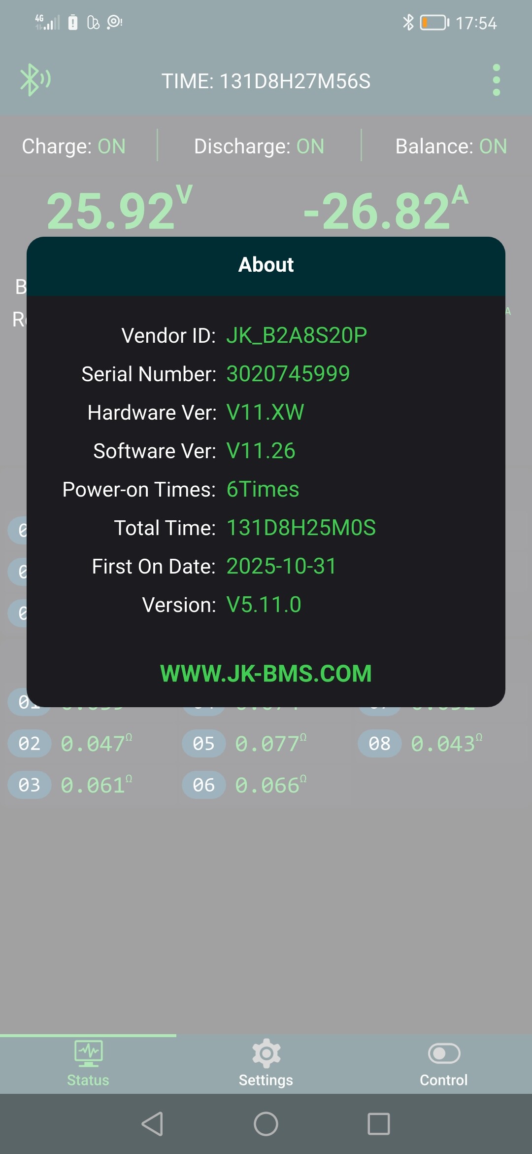

Stimmt das, das JK keine offiziellen Versionen als Update herausgibt, sondern nur über Umwege anderen Webseiten und Servern, also Updates ohne Herstellerunterstützung/Support (Stichwort Gewährleistung) ?
Da in meiner Version die Batterieheizung nicht angezeigt, geschweige die Werte über den Shunt gemessen wird, gedenke ich dein Update durchzuführen.
Geht das auch per (mini)-SD Karte, welche in das Display seitlich eingeschoben werden kann?
In der App lässt sich ja scheinbar von Handy aus kein Update einspielen, bzw. wird dort kein auswählbares angeboten.

Plan, das die Korrekturfaktoren auf 0 stehen, oder zumindest sauber eingestellt werden können.
p.s : die Zellenkapazität habe sind bereits erfolgreich auf 314 Ah gesetzt, nicht mehr 40 wie im Bild steht.
Update ist meines Wissens nur mit der Windows Software möglich, man benötigt einen USB -> RS485 Adapter

Soweit ich mich entsinne kannst du immer nur im Bereich des IST Wertes kalibrieren. Du müstest also mit einem guten Multimeter die Spannung an den Polen messen und diesen Wert dann eintragen. Und wenn du kalibrierst dann am besten mehrmals und bei verschiedenen konstanten Strömen gegenprüfen. Für die Spanung 0 Volt eintragen zu wollen ergibt keinen Sinn :wink:. Heizungs Funktion gibts glaube nur wenn du das explizit mit dazu gekauft hast. Mir ist jedenfalls auch kein offizielles Firmware Update bekannt.

Er hat das normale JK-BMS nicht das Inverter BMS, da gibt es keine Windows Software.

Ich kenne nur eine Kalibrierung bei einem Strom ungleich null, wofür du eine Korrektur (genauer : den richtigen Strom) einträgst. Ein Kalibrierung bei Strom Null kenne ich garnicht.
Ich glaube, wir müssen mal dringend ein Wiki über die Kalibriererei machen. Die Wahrscheinlichkeit, dass es überhaupt notwendig ist, ist gering, und der Verschlimmbesserung sehr hoch.
Achja achso, der Knoten ist gelößt, die Funktion hab ich anderes verstanden.
Ich dachte an's kalibrieren der Spannungsdifferenz vom " BMS Wert (z.B.) 25V, und der gemessenen Polklemmenspannung (z.B.) 25,5 V , das man hier dann die Spannungsdifferenz + oder - 0,5 V eintragen sollte.
Also kommt da die gemessene IST-Klemmenspannung rein. Ob die Ruhestromspannung, oder die Spannung im Ladevorgang spielt da keine Rolle, richtig? Nur mehrmals messen und die Werte verifizieren zum kalibrigen.
ja genau, das gleiche gilt für den Strom :+1:

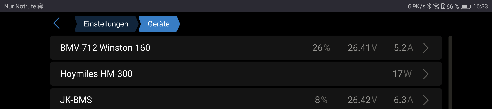

Ich hab bei mir die Spannung gleich dem gesetzt was das Shunt anzeigt. Für mich passt das... den Strom kriegt man eh nicht sehr genau, da kannst du kalibrieren wie du lustig bist.

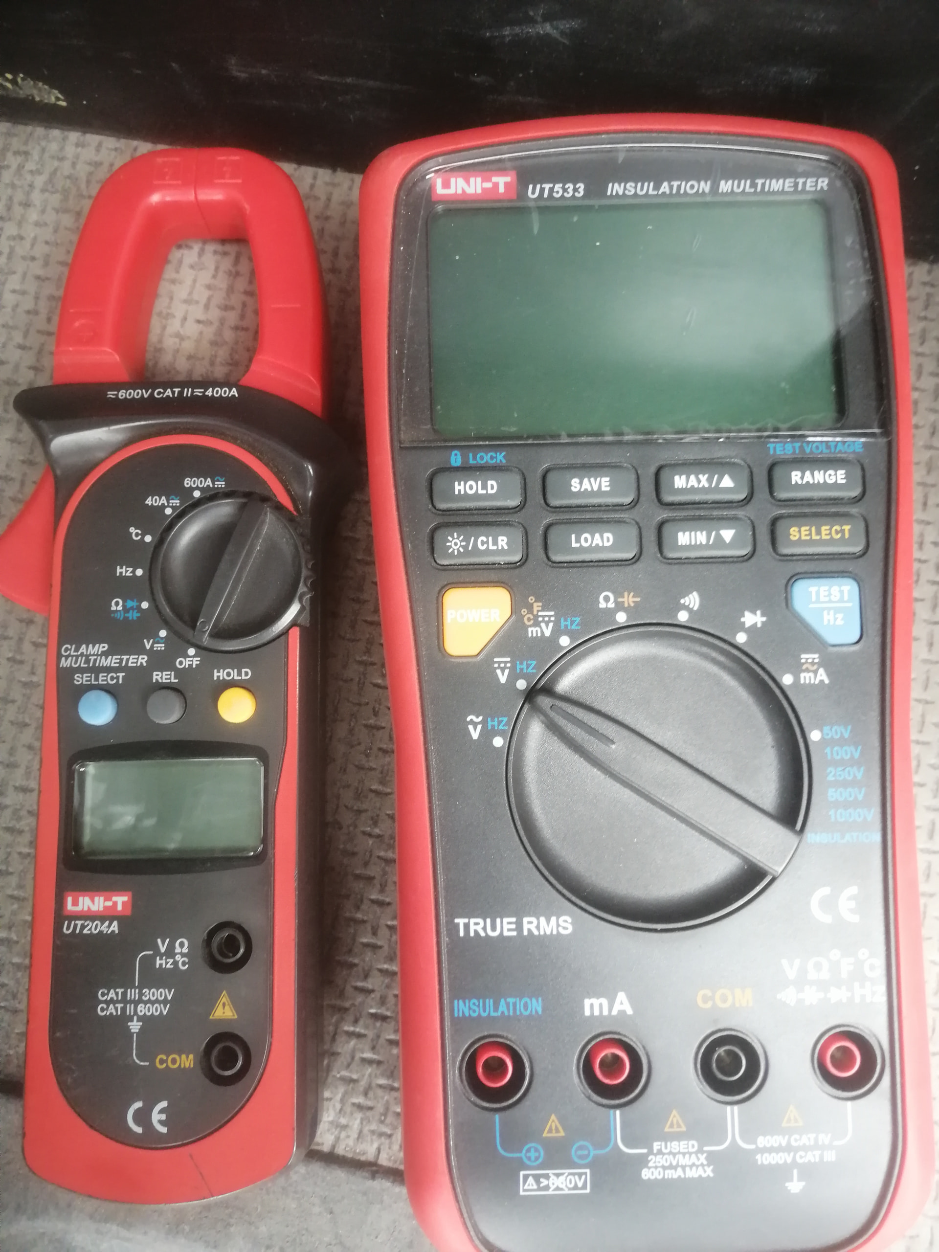

Hast du denn überhaupt ein genügend genaues DMM?

Sollte(n) genau genug sein, Uni-T UT533 und Uni-T UT204A

Ich habe gerade mein UT 210E gegen das Fluke (das hab ich mal kalibriert) gecheckt, passt tatsächlich.
Das muss aber bei dir nicht das gleiche sein. Zeigen die beiden von dir genau gleich an?
