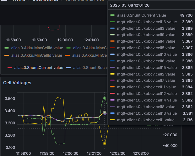

so, Experiment gemacht, ich habe bei Cell1 5mR eingetragen:
nachdem die Zellspannungen vorher alle recht gleich waren, ist jetzt Zelle1 (gelb) bei 50A (grün) 250mV niedriger. Das passt also soweit.
Was nicht passt, ist das komische Wackeln zwischen 12:00 und 12:01. Ich lass das jetz mal so laufen und schau mir das an. Da ja nicht balanciert wird, sollte die 'Fehlspannung' keinerlei Einfluss auf irgendwas haben.

naja, ein Zellverbinder-Widerstand von 50mOhm (0.05R) wäre ziemlich dramatisch! ausserdem findet der sich in der Messung nicht wieder.
2 hingegen reagiert (als Verbinder) genau wie vermutet (s. Experiment)
