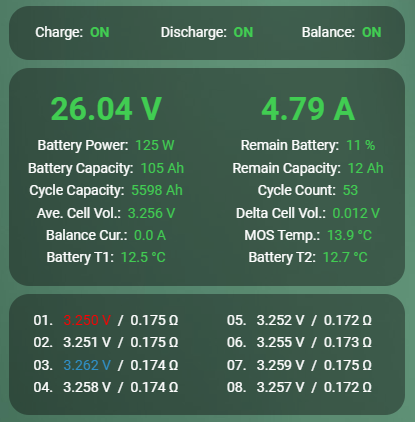

Ich würde allerdings hingehen und einfach diese ESP Home Komponente auf einen ESP32 flashen. deinen MQTT Server konfigurieren und dann hast du ja alle Möglichkeiten offen.
Ein ESP32 bekommst du für 2€ / Stück aus Fernost oder 5€ / Stück Amazon.
Mach ich selber so und ist dann direkt im HomeAssistant Dashboard verfügbar:
