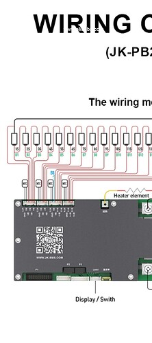

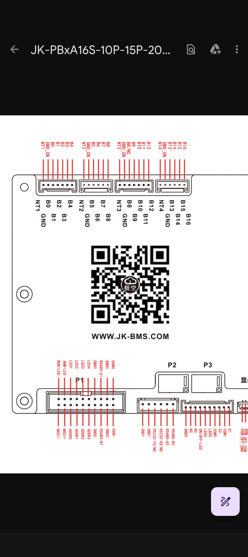

Schau da mal rein. Bist Du sicher das da ein B+ ist. Wenn ich mir die Bilder so anschaue, dann gibt es B- und P-. Ich sehe da kein B+

Habe jetzt auch mal ne Frage. Habe diesen Schaltplan für den Anschluss des neues JK BMS gefunden
[grafik.png]
Wenn ich das richtig verstehe nimmt der die Versorgungsspannung für das BMS von Zelle 16 plus ( die zum Inverter geht) und schaltet den Minus über das BMS. Das Minus der Versorgungsspannung nimmt er von Zelle 1 minus.
Nun meine Frage.
Spricht etwas dagegen statt des Minus den Plus zu schalten?
Sprich das Minus von Zelle 1 geht zur Batterie und das Plus von Zelle 16 über…

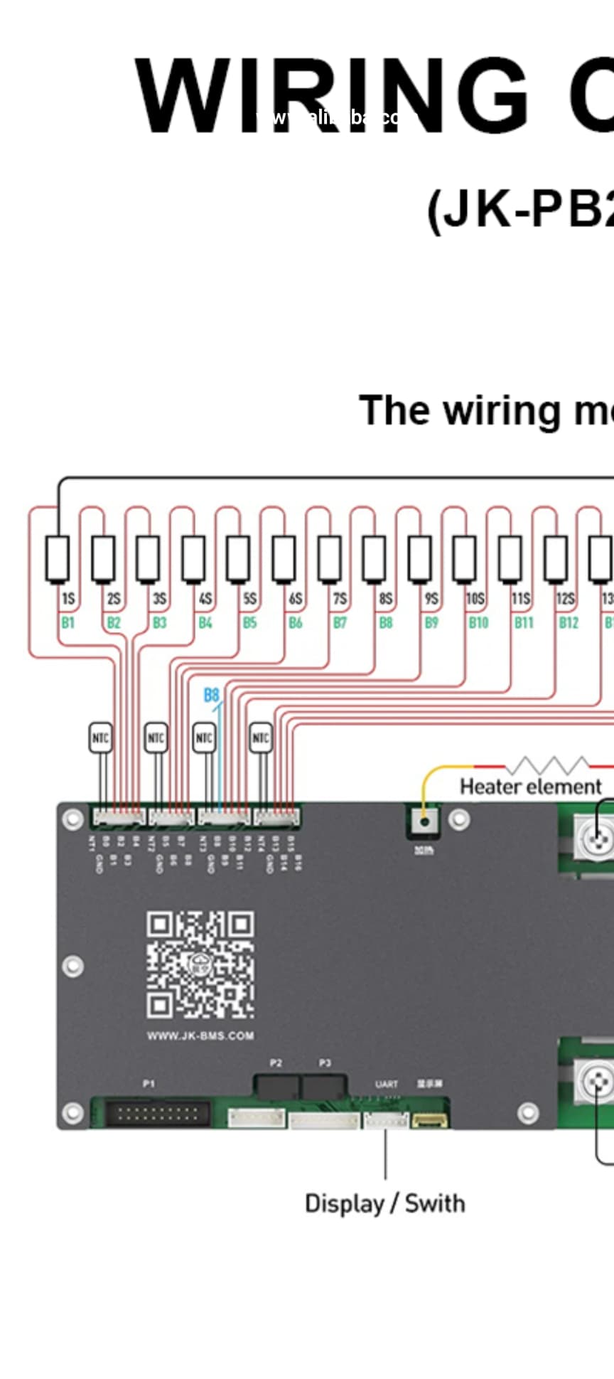

Bei Aliexpress habe ich gelesen das man nur ein B8 Kabel anklemmen soll. Was soll das B8 sein?

B8 gibt es zweimal. Der Grund dafür erschließt sich mir nicht.
Werde ich nachher zu Hause kontrollieren.

Kabel ist bei mir gar nicht mit eingepinnt.
Der B8 ist auf dem zweiten Stecker nicht kontaktiert, das ist richtig.
Da sich das Jk problemlos auch nur an B- und B+ starten lässt, klemm es doch einfach ab und starte es nur mit Versorgungsspannung 24 bis 48V.
Dann siehst du ob es einen Defekt hat.
Wenn nicht kannst du bei der Gelegenheit die Spannungskette der Balancekabel durchmessen.
