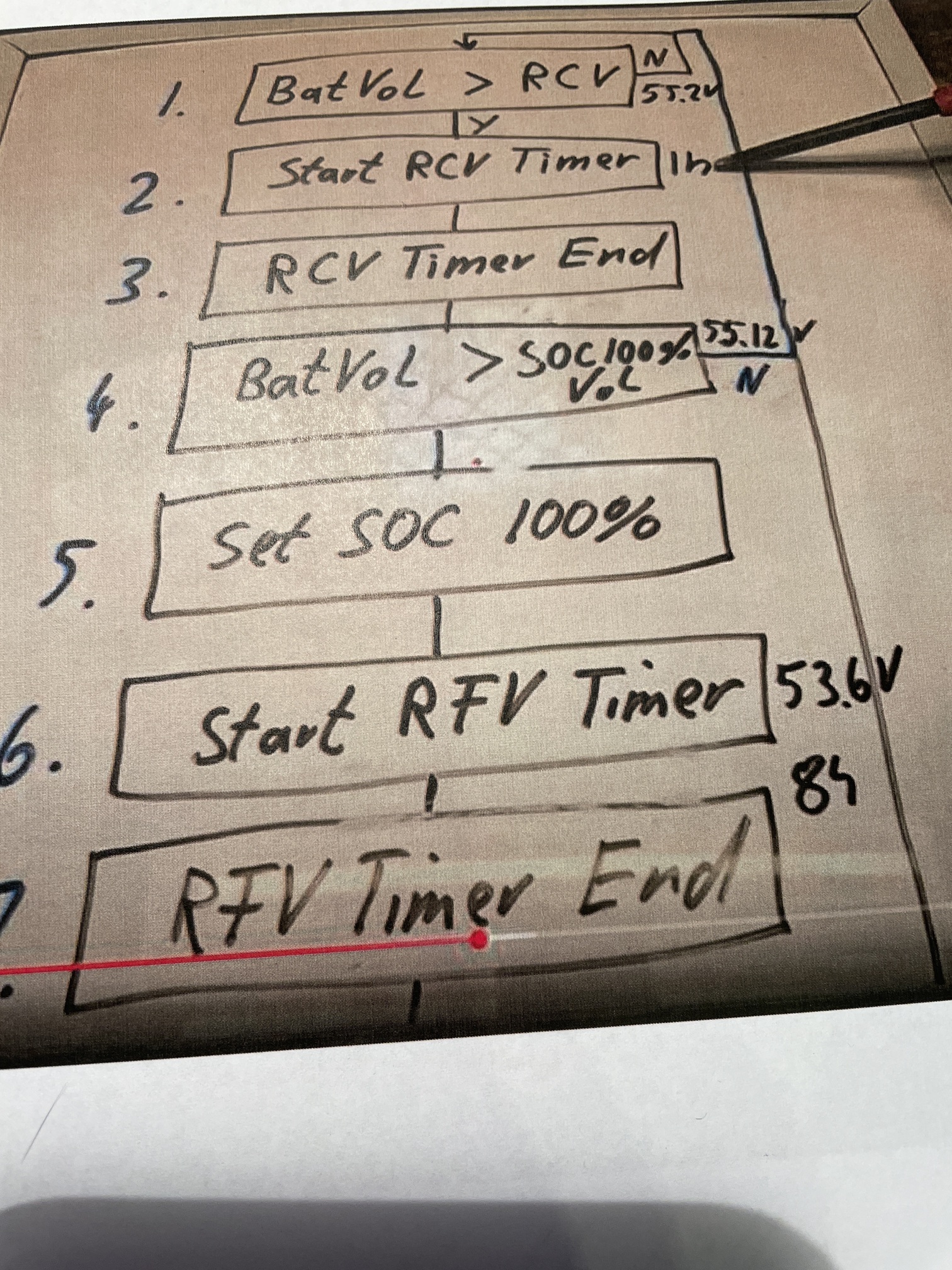

Hallo schau dir mal das Schaubild an von der OffgridGarage sieht so aus aus als ob da ein Wert nicht passt das der Timer für das Setzen auf 100% nicht los läuft.
Ich hatte die Werte zuvor schon 3 Mal geprüft - aber offensichtlich habe ich RCV übersehen und nun von 5 auf 1h korrigiert. Das wird es vermutlich gewesen sein und berichte.

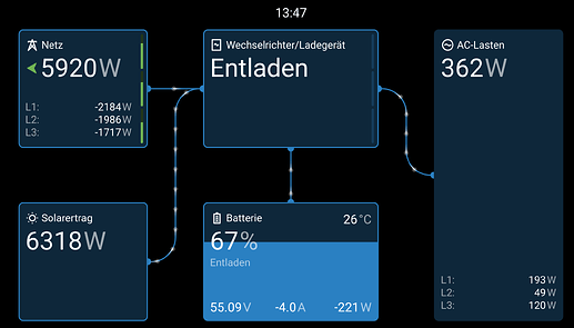

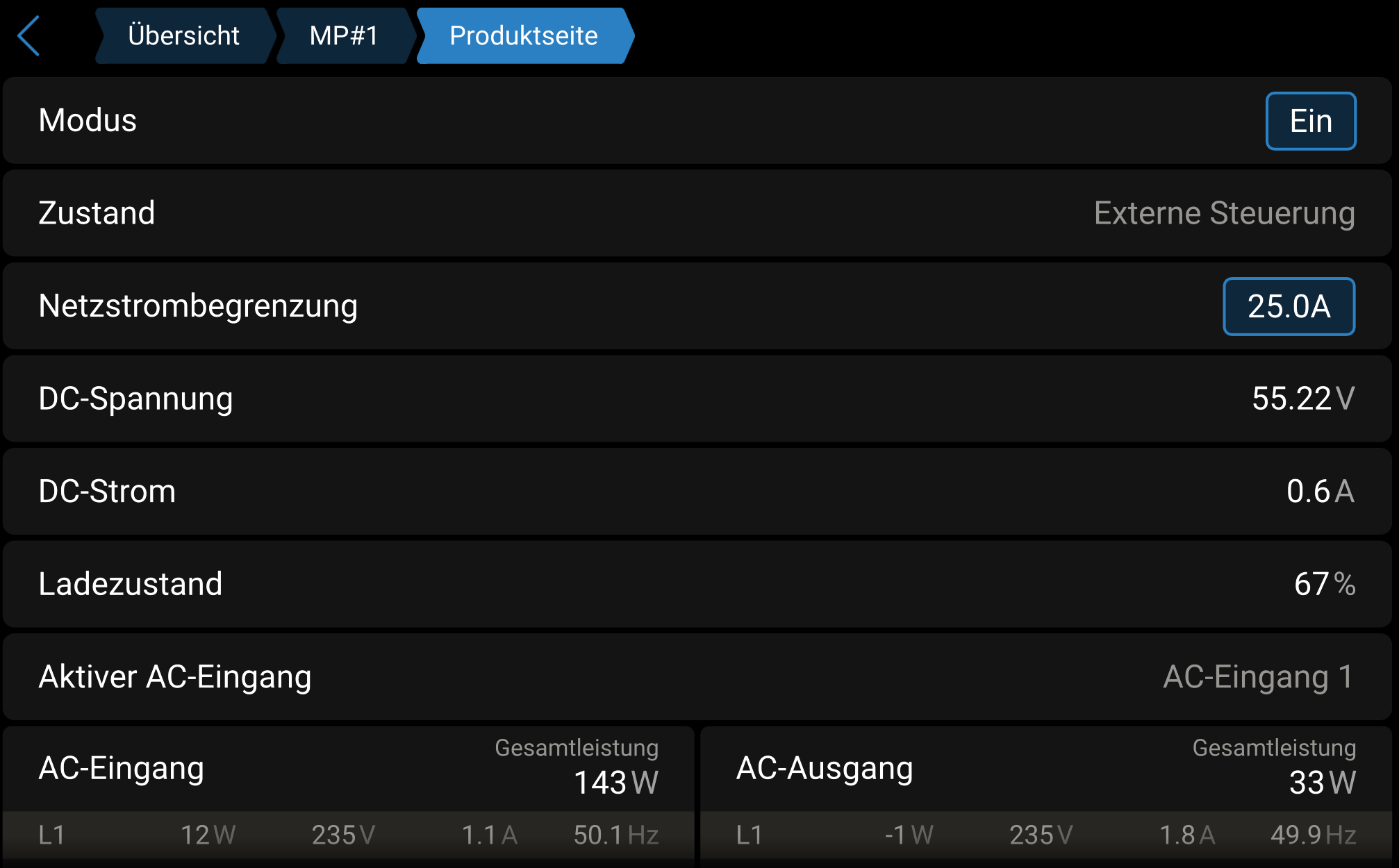

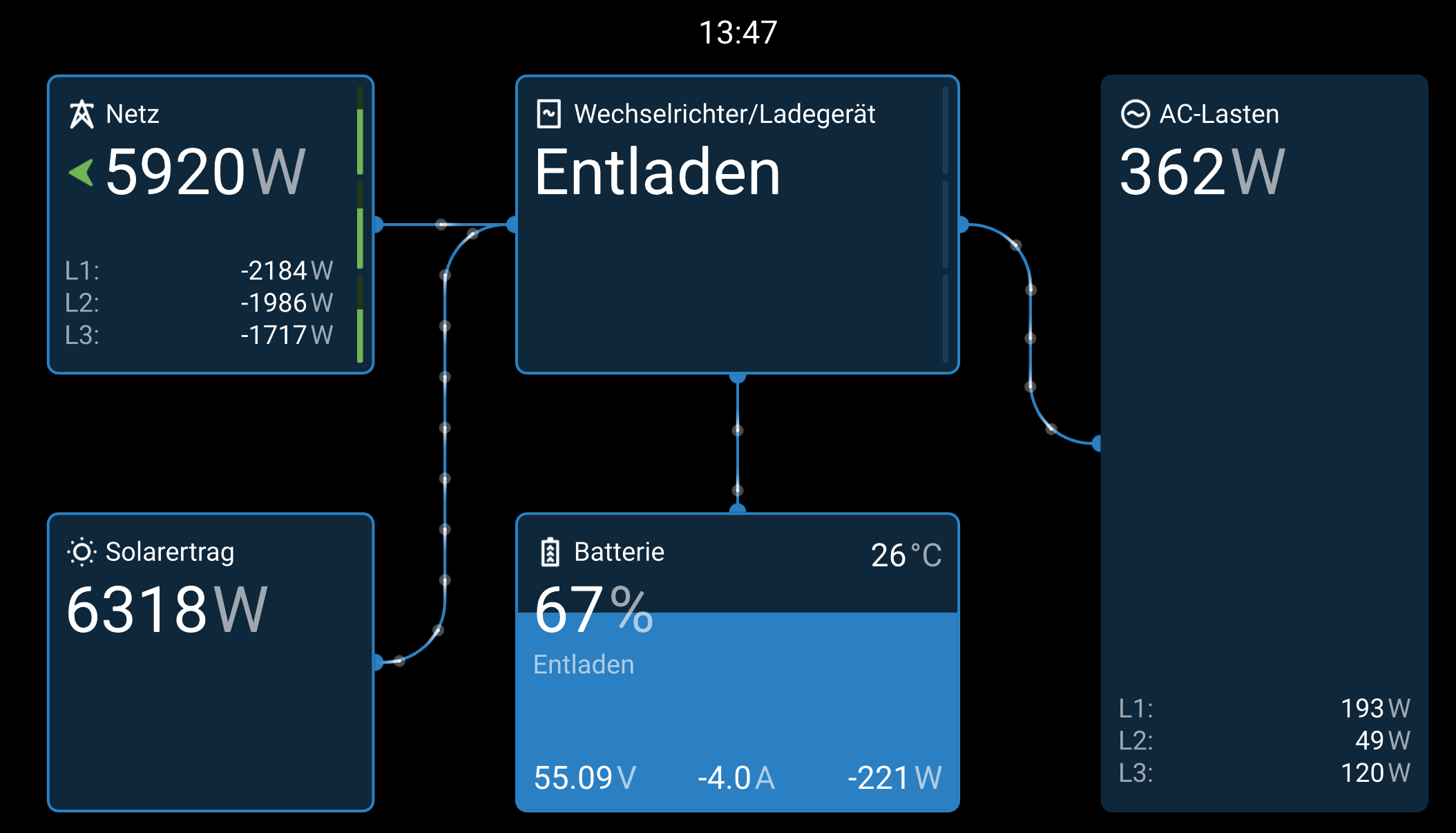

Scheinbar habe ich noch ein zweites Problem, denn die Spannung geht nicht über 55.1V und im CerboGX Dashboard ist der Wechselrichter in einem Modus wo er zwischen Entladen/Externe Steuerung hin und her wechselt:

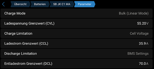

Serial Battery allerdings sieht gut aus, die Parameter sagen ja eindeutig noch, dass noch geladen werden soll:

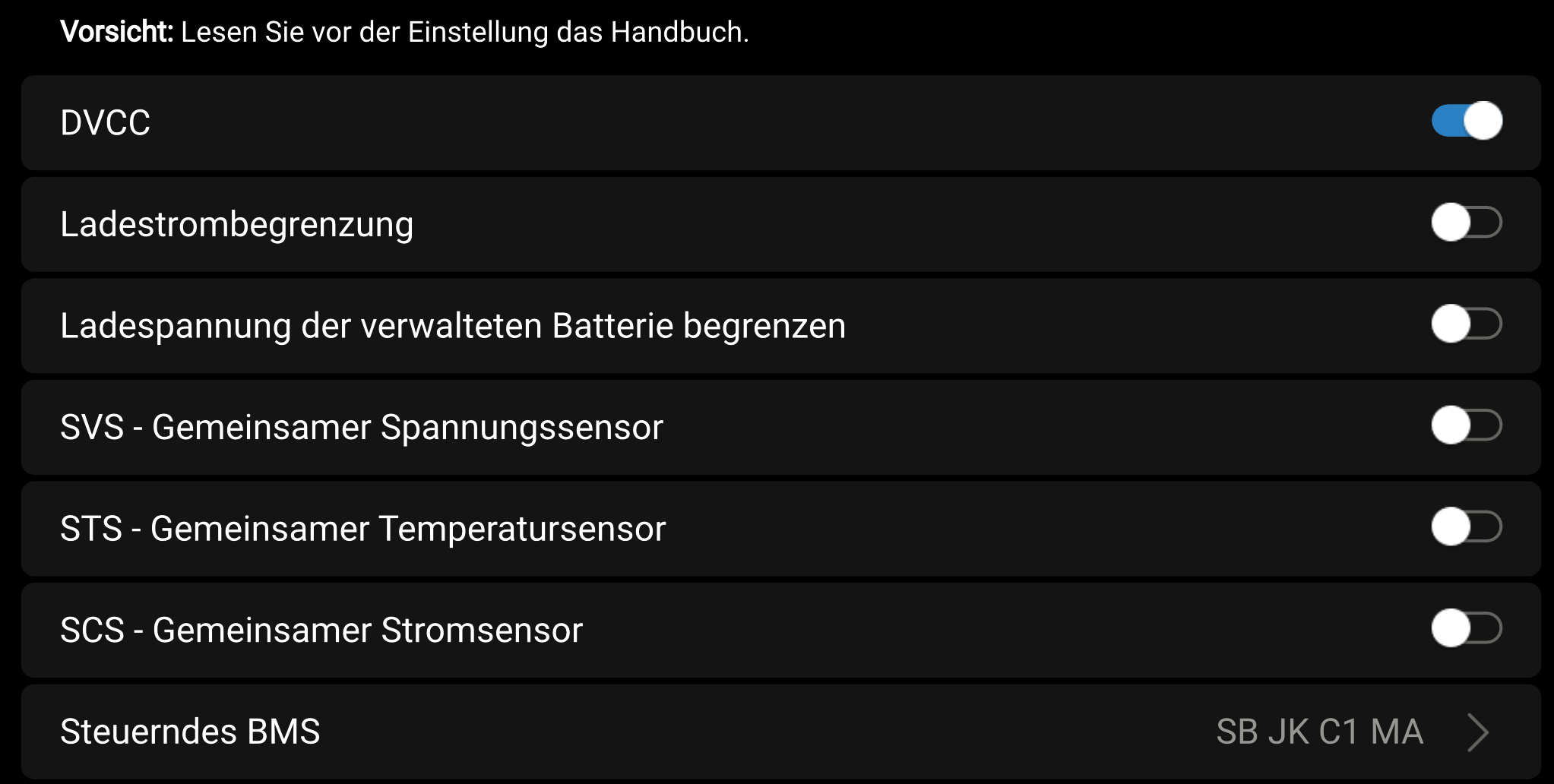

DVCC ist so eingestellt wie in SerialBattery beschrieben:
Vermutung 1:

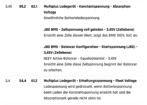

Harmonieren hier meine eingestellten Werte (Jörg/Meintechblog ESS + OffgridGarage BMS) vielleicht nicht? Der Multiplus hört schon bleibt bei knapp 55,2V also eher 55,1 was dann im BMS nicht für SOC 100% reicht?
Jörg/MeinTechblog
OffgridGarage JK Inverter BMS 16*3,449=55,184
Edit: Ich sehe hier noch eine Unterschied, laut OffGridGarage Homepage Settings, ist SOC100 bei 16*3,449 (55,184) - in deinem Screenshot hat er jedoch 55,12 / 16 = 3,445V. Ich probiere das mal.

Alles könnte schon richtig eingestellt sein, aber die Kalibrierung ist noch nicht sauber, der Multiplus sagt, dass er bei 55,22V liegt. Durch Leitungslängen etc. ist im Lynx Shunt (80cm 70mm²) und an der Batterie die Spannung nicht hoch genug? (Zwischen Lynx Shunt und Batterien nochmal 1,9m 70mm²)
Die Logik das erst die RCV Spannung erreicht sein muß, für eine Zeitspanne X, und dann erst die 100% SOC Spannung überschritten sein muß, die immer kleiner oder gleich der RCV Spannung ist, ist Blödsinn.
  1. die 100% SOC Spannung ist immer <= RCV, ergo
  2. wenn Akkuspannung >= RCV erreicht wurde für X Minuten dann
  3. ist die Angabe der SOC 100% Spannung überflüssig, die kann man sich bei dieser Logik einfach mal sparen, denn dieser Wert ist immer kleiner einzustellen
  4. könnte man 100% SOC Spannung > RCV Spannung einstellen wäre das ebenfalls sinnfrei, da dann diese Hürde niemals überschritten werden kann
  5. wenn auf Grund eines Spannungsabfall vom WR hin zu den Akkuklemmen RCV niemals erreicht werden kann, dann funktioniert die JK-BMS Logik nicht mehr
Fazit logisch betrachtet ist die jetzige Logik unlogisch und Blödsinn.
Richtig wäre es so gewesen:
  1. RCV Spannung ist komplett für sich allein zu betrachten, und ist wirklich nur die Request Charge Voltage, mehr nicht
  2. 100%-SOC Spannung + Timer ist eigenständige Logik
  3. durch das Einstellen einer geringeren 100%-SOC Spannung in Relation zu RCV kann man einen eventuellen Spannungsabfall durch die Akkukabel kompensieren
  4. bei Victron-Anlagen stellt man dann eben 100% SOC Spannung == RCV Spannung ein, ändert an der Logik nichts
  5. desweiteren kann man die Unart vieler Wechselrichter nicht die vom BMS gelieferte Akkuspannung zu benutzen sondern selber eine eigene Messung an den Wechselrichter-klemmen durchzuführen, ebenfalls mit dieser Logik sauber erschlagen.
  6. Also Victronanlagen und auch zB. Deye Anlagen würden gleichermaßen damit laufen.
Nungut: so wie es jetzt ist muß man tricksen. Bei meinem SunSynk (Deye-OEM) schaue ich nach was dieser als Akku-Spannung an seinen Klemmen misst. Dann addiere ich 120mV dazu und kalibriere damit das JK-BMS. Somit sind zwar real ca. 7.5mV pro Zelle weniger an dessen Akkuklemmen aber der Deye stellt nun die gefiorderte Akkuspannung aus Sicht des BMS virtuell um +120mV höher ein. Das BMS kann somit die geforderte RCV erreichen und setzt nach gewünschter Zeit den 100% SOC.
Ich konnte dies bei meiner Anlage mit dem Deye + 2x JK-BMS in Master-Slave jetzt mehrfach überprüfen, es funktioniert wie gewünscht.
Falls der Spannungsabfall größer sein sollte dann muß man > 120mV addieren.
Und, wenn man den Timer auf zB 1h = 60 min * 0.1 = 6 Minuten einstellt dann ist damit chinesische Durchschnittszeit gemeint, also 20 bis 30 Minuten :wink:

Ausgangssituation heute war ja:
Victron MP DC Ausgang 55.22V
JK Inverter BMS misst selbst 55.09V => Serial Battery schiebt CVL 55.2 + CCL 35.9A an den Victron => Victron hat die Spannung schon, also passiert nichts.
