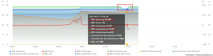

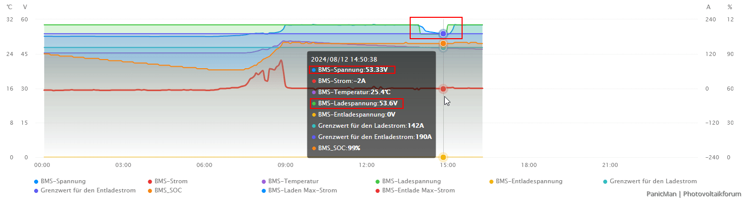

Funktioniert bei irgendjemandem von euch eigentlich Float (richtig)?
Bei mir geht das BMS brav an die definierte "Vol. Cell RCV" (requested Charge Voltage - bei mir3.425V)) um dann SOFORT auf "Vol. Cell RFV" (requested Float Voltage - bei mir 3.4V) zu fallen.
"RCV time" (requested Charge voltage time - bei mir 1h) wird nicht respektiert. Ob "RFV time" (requested Float voltage time - bei mir8h) wirklich eine Auswirkung hat, habe ich noch nicht kontrolliert.
Ich antworte mir selbst -> JK Inverter BMS (JKPB2A16SXXP) | Stromreduktion zum Ende des Ladevorgangs - JK BMS - Akkudoktor Forum
Das ist EINE Möglichkeit, warum es bei mir und vielleicht bei anderen nicht funktioniert.
Zum Eröffnungspost hinzuzufügen wäre noch, dass, entgegen meiner Vermutung, meistens RCV gar nicht erreicht wurde. Da das aber zT nur Minuten sind, war es mir nicht aufgefallen. Das erklärt auch, warum die Timings nicht eigehalten wurden.

Hier 0,7V offset von RCV zu realer Ladespannung – Deye Wechselrichter – Akkudoktor Forum wird mein Problem weiter besprochen, es ist leider tatsächlich der Deye der "heimlich" weniger lädt als er behauptet, und das auch noch als Serienproblem.

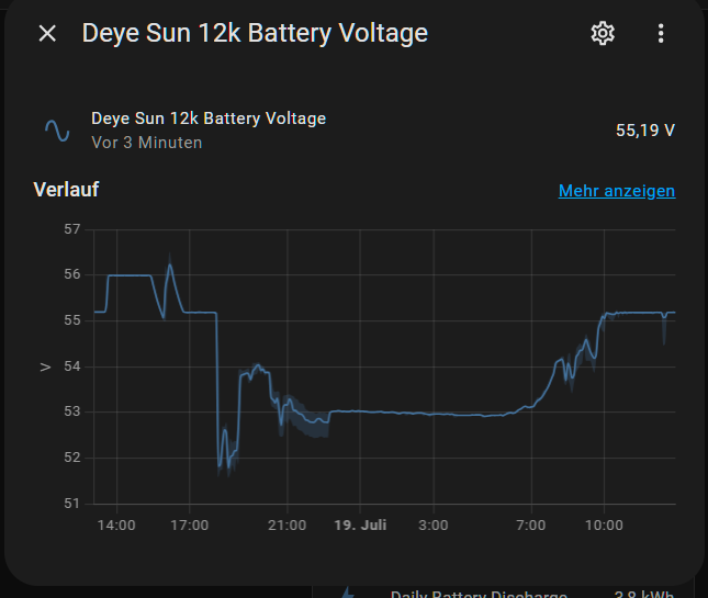

Also bei mir scheint der Float Mode mit der neuen v15.27 und dem Deye 12k ganz gut zu funktionieren:
Nur habe ich ein ganz anderes Problem, bei mir lassen sich die beiden Zeit-Werte nicht einstellen. Eigentlich wollte ich 1h Bulk und 10h Float, aber egal was ich da einstelle, ich kriege immer die Meldung, dass die Werte unplausibel sind... Er bleibt bei den Default 5h Bulk und 1h Float. Hat einer eine Idee woran das liegen könnte? :thinking:
Das kann ich nicht bestätigen,
Bei mir läuft alles wie es soll, RCV für eine Stunde, danach Float für 6 Stunden. RCV wird sogar etwas überladen, deshalb habe ich es etwas niedriger eingestellt.
Und übrigens mit der alten FW lief es genauso auf Pylo...
Meine Hardware: Deye 12k mit C042 /1144
JK inverter BMS 200A 15.XA Version mit 24er FW
Ja, die Werte in der richtigen Reihenfolge einstellen. Von oben nach unten und immer absteigend. Wenn es nicht klappt, erst andere Werte verstellen, bis es plausibel ist. Bin am Anfang auch fast verzweifelt daran... Zur Not einfach alle Werte ins Maximum nach Unten, oder Oben verstellen, bis du das Prinzip verstanden hast.
Natürlich dabei den Hauptschalter AUS!!!
Was mir noch aufgefallen ist, wenn man die Werte mitten am Tag einstellt, dann mach der Deye irgendwas, aber nicht das was eingestellt ist. Und zwar das was viele hier beschreiben... Einfach ein Zyklus abwarten und es stabilisiert sich...
ich hatte auch Probleme bei der Einstellung der Zeiten. hatte es zuerst mit der PC App / RS485 probiert, da kam auch immer die Fehlermeldung. Dann hab ich's mitm Händi gemacht, dann hat es eine Änderung gefressen, aber nicht danach gehandelt. Erst nach einem Neustart hat's dann funktioniert (1h Bulk, 12h Float).
Eigentlich hätte ich gerne 20h Float eingestellt (nur alle 2 Tage 'aufblasen'), aber 12 scheint das Max zu sein...

Lest euch den Thread 0,7V offset von RCV zu realer Ladespannung - Deye Wechselrichter - Akkudoktor Forum durch, da kommen wir den falschen Spannungswerten vom Deye Inverter auf die Schliche, weitere Erkenntinsse folgen demnächst.
