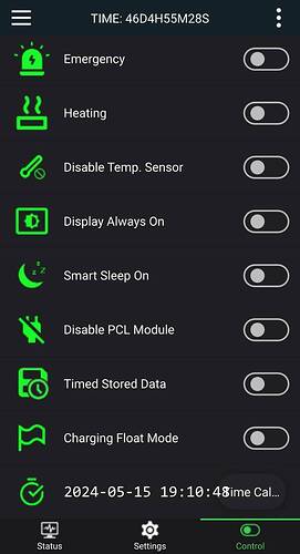

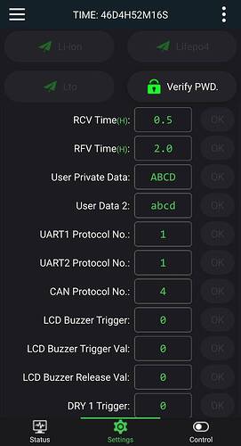

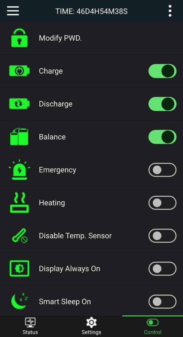

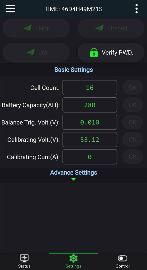

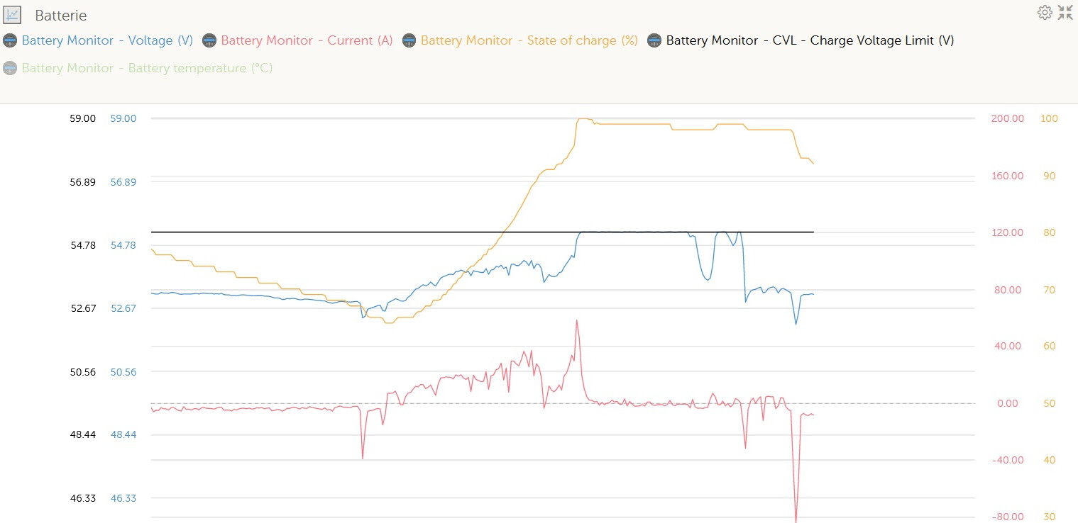

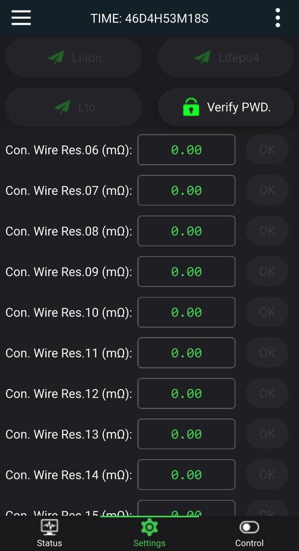

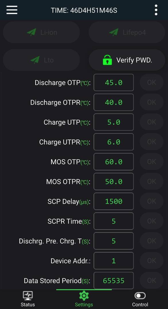

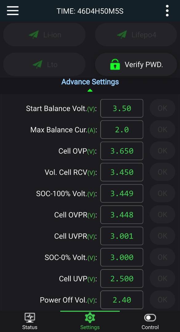

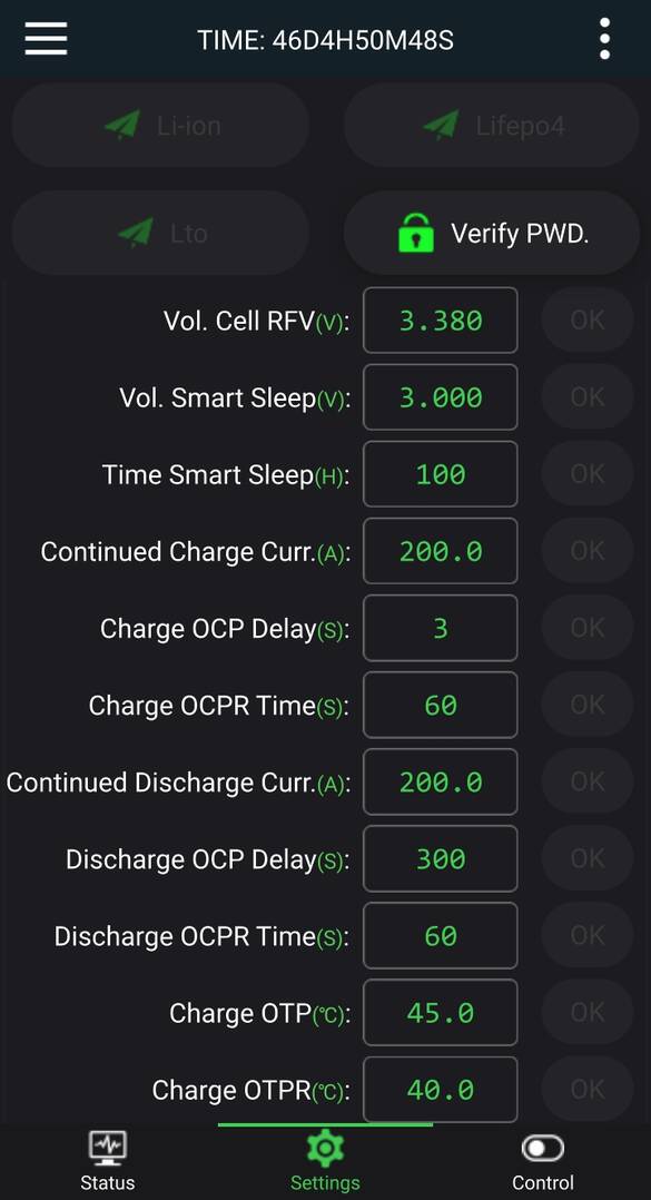

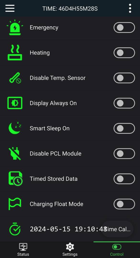

Hallo Zusammen,

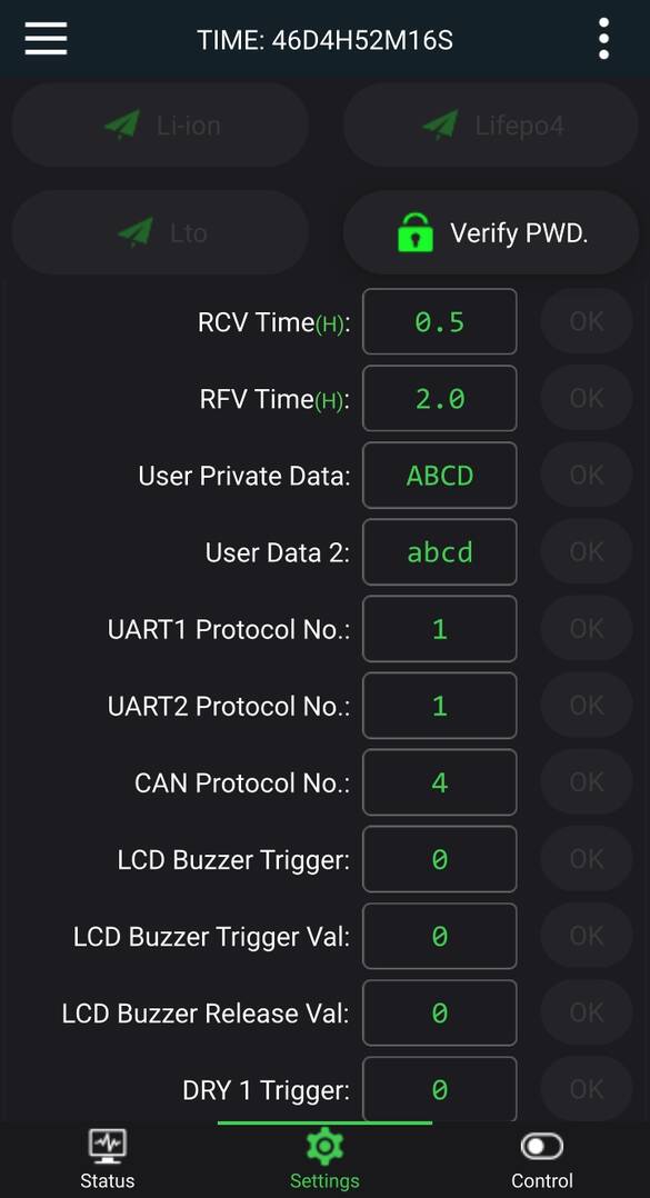

mein JK Inverter BMS HW V14.XA SW V14.20 geht nicht in den Floatmodus. RFV wird ignoriert. CVL bleibt konstant bei 55,2 V. RCV ist 3,45V was bei 16 Zellen 55.2V ergibt.
Was habe ich falsch eingestellt? Oder Bug von JK?
Hier der heutige Tag im VRM:

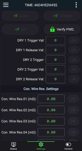

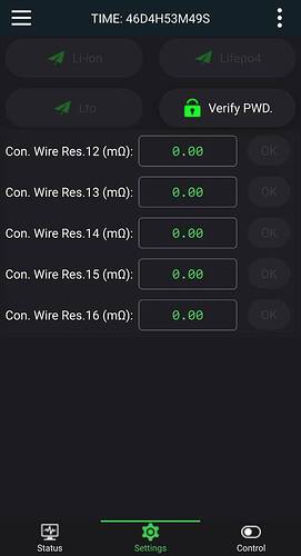

Mein Einstellungen:
Danke für Antworten in voraus.
