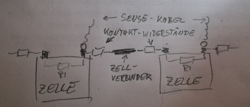

Was mich stutzig macht ist, dass das BMS beim Laden zeigt, dass bei einer der Zellen die Spannung hoch geht und eine Differenz von ca 0,1V entsteht und der Balancer anspringt. Messe ich mit dem Multimeter gleichzeitig direkt an den Zellen haben alle exakt die gleiche Spannung welche deutlich unter der vom BMS angezeigten Spannung dieser Zelle liegt. Sobald nicht mehr geladen wird fällt die im BMS angezeigte Spannung der einen Zelle wieder auf das gleiche Niveau wie das der anderen Zellen.

Übergangs Widerstand an den beiden Verbindern der Zelle. Alles nachmessen
Das könnte die Sense-Leitung zu den Akku sein, Kabelbruch oder schlechter Kontakt. Die Ströme die in der Messeleitung fließen sind zwar minimal können trotzdem zu falschen Ergebnissen führen.

bei sowas denkt man ja zuerst an einen parasitären Widerstand an (in) einem Zellverbinder. Miss doch mal die Zellspannung nicht zwischen Plus und Minus der Zelle, sondern zwischen Plus und Plus der vorherigen Zelle und zwischen Minus und Minus der folgenden Zelle. Also so, wie das BMS auch misst. Alternativ (oder zusätzlich) wäre die Messung an den Sense-Kabeln am Stecker direkt am BMS von Interesse.
edit. alternativ zu oben knnst du natürlich auch die Spannung über die Zellverbinder messen (also Bolzen zu Bolzen). alles natürlich während ordentlich Strom fliesst

wie gesagt - am einfachsten kommt man dahinter, wenn man die Sense Leistun´gen am Stecker - immer von einer zur nächsten - misst. Aber Vorsicht! wenn da die Messspitzen aneinander kommen, fliesst der Kurzschlussstrom der Zelle über die Sense Kabel, das glüht in Millisekunden
>> Der Pluspol der vorigen Zelle ist ja gleichzeitig der Minuspol der zu messenden Zelle.
nicht ganz! da ist der Verbinder und mögliche Übergangswiderstände zwischen. Ein strom da drüber bewirkt einen Spannungsabfall, den du dann als zusätzlich Zellspannung im BMS siehst
wenn einer der Kontaktwiderstände größer ist als die anderen, hast du bei Strom eine höhere Spannung zwischen den beiden Sense Leitungen da drum rum. Das zeigt das BMS als Zellspannung an. Ohne Strom gibt es keinen Spannungsabfall über den Widerständen und du siehst die wahre Zellspannung.
Wenn du mit dem Multimeter an den Bolzen einer Zelle misst, siehst du die Zellspannung. Wenn du bei Strom von Plus Bolzen der einen Zelle zu Plus Bolzen der nächsten Zelle misst, siehst du die Zellspannung plus die Spannungsabfälle an den Übergangswiderständen und dem Zellverbinder - genau wie das BMS.
Nicht die Leseleitungen sind das Problem, sondern die Verbindungen und Kontakte zwischen den Polen.

Ich habe grade alle Busbars entfernt, die Batteriepole angeschliffen und alles mit Entfetter gereinigt. Dabei ist mir auch aufgefallen, dass ein Schrumpfschlauch auf den Busbars in der Verschraubung eingeklemmt war. Alles wieder mit 5Nm verschraubt und anschließend mit 50A belastet und geladen. Messung zeigt: Alles top!
Danke für die schnelle Hilfestellung und ausführliche Erklärung! Die ersten Posts haben zwar die Lösung direkt vorgeschlagen aber der Post von philippoo hat mir verständlich gemacht wie es tatsächlich zu stande kommt. Wieder was gelernt, danke dafür! :blush:
