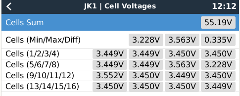

JK BMS zeigt falsche Zellspannung in Verbindung mit NEEY Balancer
ich habe an meinen beiden Batteriepacks jeweils ein JK BMS (B2A24S15P) + 5A NEEY Balancer.
Der NEEY übernimmt das Balancing und das JK ist eigentlich nurnoch als Monitoring (dbus-serialbattery) bzw. Abschalteinrichtung wenn irgendwas völlig aus dem Ruder läuft da. Ich war mit dem Balancing des JK-BMS nicht zufrieden. Ich weiß nicht wieso aber das JK hat es nicht geschafft den Pack zu balancen.. auch nicht nach Wochen (!) als ich den Pack mal bei konstanter Spannung stehen gelassen habe. 2 Tage nachdem ich das NEEY dran hatte war alles auf perfektem Niveau und das jetzt auch im laufenden Betrieb.
Nun zu meinem Problem.. sobald das NEEY anfängt zu balancen springt die Spannungsanzeige im JK BMS nach oben, was wiederum ein kurzzeitigen Abbruch der Ladung durch das Victron System bedeutet. Ich habe den NEEY jetzt mal so eingestellt, dass er erst ab 0,010V Zelldifferenz anfängt zu balancen, leider aber ohne Erfolg.
Ich sehe in der Enerkey App (NEEY) aber, dass die Werte dort nicht springen und mit dem Multimeter habe ich es auch überprüft.
Die Zellen sind mit einer Steuerleitung 0,75mm² an einer Reihenklemme angeschlossen. An der Reihenklemme habe ich dann das BMS und den Balancer angeschlossen. Habe schon überlegt ob ich für den Balancer versuchen soll ein seperates Kabel an die Zelle zu legen..

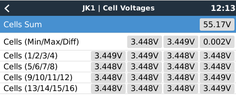

Anbei habe ich mal zwei Bilder aus der Remotekonsole angehängt, die die falschen Messwerte zeigen. Das zweite Bild ist einige Sekunden später - dort sieht man dann kurzzeitig die korrekten Zellspannungen. Kurze Zeit später springt es dann wieder.
Habt ihr eine Idee wie ich das in den Griff bekommen könnte ?
VG Felix
Genau das ist dein Problem.
Der Neey beeinflusst mit dem Strom der über die Kabel fließt die gemessenen Spannungen des JK-BMS (Spannungsabfall übers Kabel), und gehört deshalb direkt an die Zellen.

JK und neey messen beide die Spannung, um festzustellen, ob balanciert werdet muss. Damit das bei den dünnen balancerleitungen funktioniert, messen beide entweder die Spannung oder sie balancieren. Das wechselt mehrmals in der Sekunde.
Unglücklicherweise tun sie das nicht im Takt... Wie denn auch.
Also passiert es, dass neey Strom zieht oder umlädt, während JK deswegen falsch misst... Oder umgekehrt. Eine Falschmessung wiederum führt zu einer falschen balancerentscheidung... Grosses Chaos. Und alles wegen des Spannungsabfall auf dünnen Leitungen, einer zieht Strom, der andere misst.
Hat jede eigene Leitungen auf den pol ( die nicht besonders dick sein müssen) funktioniert das gut. Weil selbst der Strom des neey die Spannung des Akkus selbst kaum verändert.
