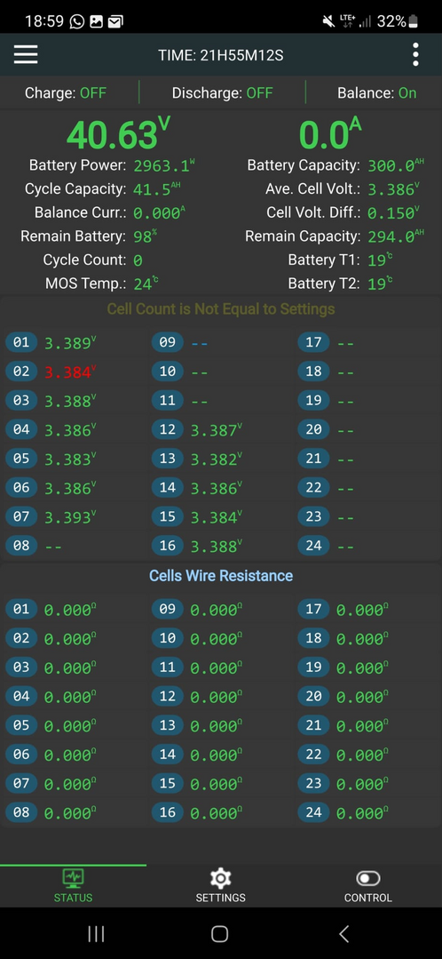

Moin zusammen,
habe ein ganz komisches Phänomen bei einem Akku.
Alle Zellen angeschlossen, Akku läuft, Monitoring in der App zeigt alles sauber an. Nächste Tag guckt man drauf, gestern erst Zelle 8,9 nicht gefunden, war auch nicht mehr rein zu kriegen. BMS getauscht (hatte zum Glück mehrere bestellt für mehrere Packs) und heute Zellen 8,9,10 und 11 nicht mehr da.
Akku lief sauber, andere Akkus die ich gebaut haben funktionieren ohne Probleme.
Jemand eine Idee oder so etwas schon erlebt?
Danke für eure Hilfe
Ich gehe davon aus, dass du die Messeleitungen bereits kontrolliert hast?
@mdkeil ja die sieht soweit gut aus. Wie gesagt, lief auch. Hatte sie neu gecrimpt an den "defekten" Stellen, aber keine Veränderung dadurch.
