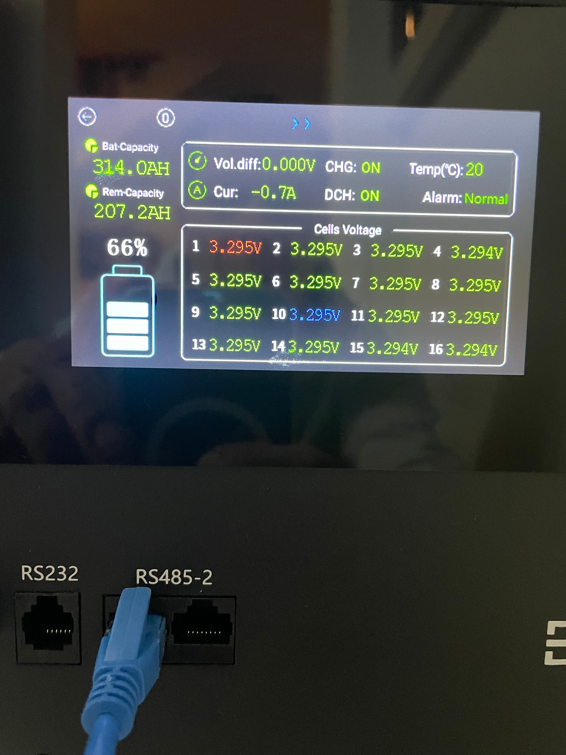

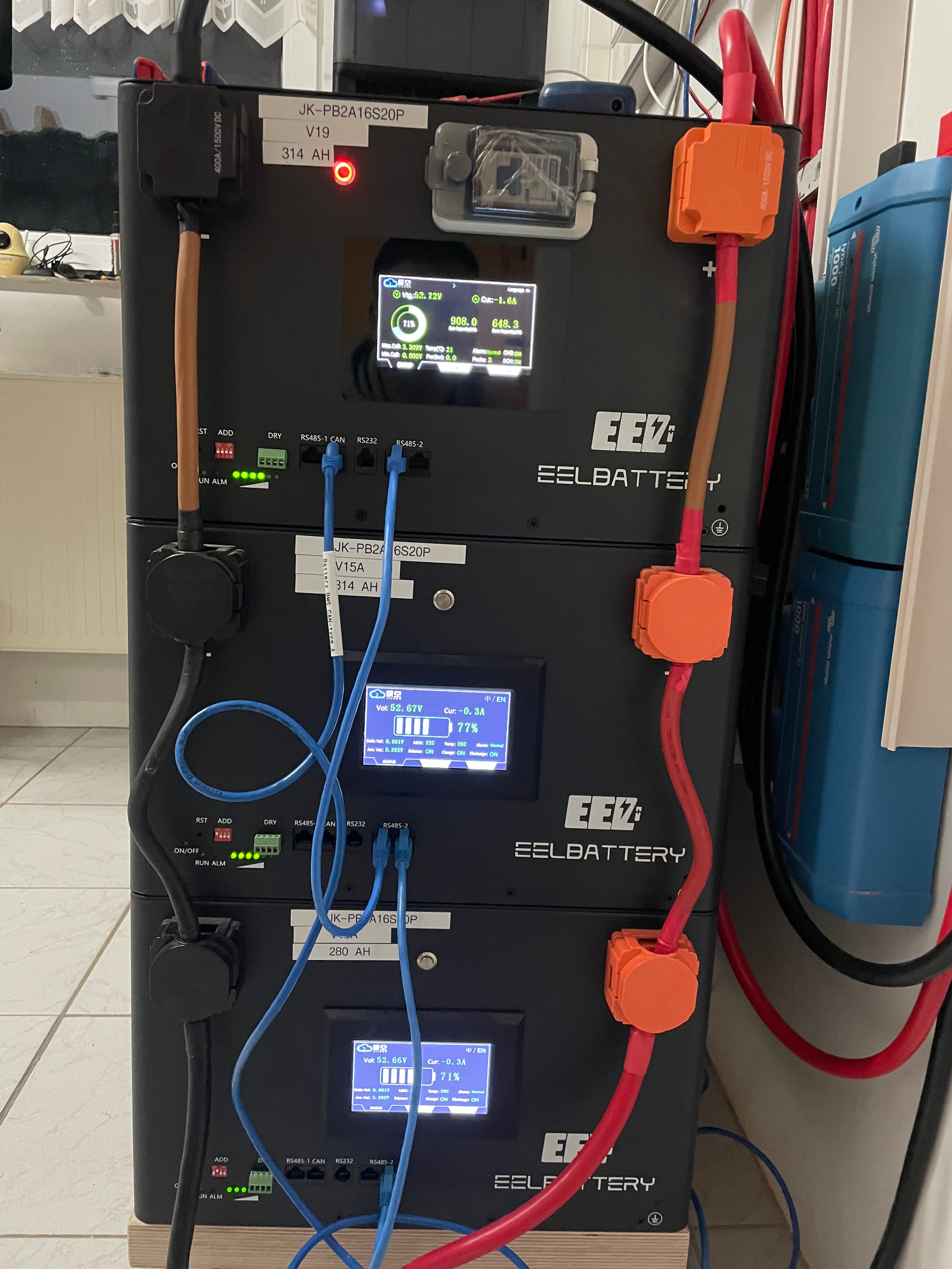

Hallo habe einen Batterie block aus 3 x JK BMS (1x V19 und 2x V15) an einen Victron Anlage.

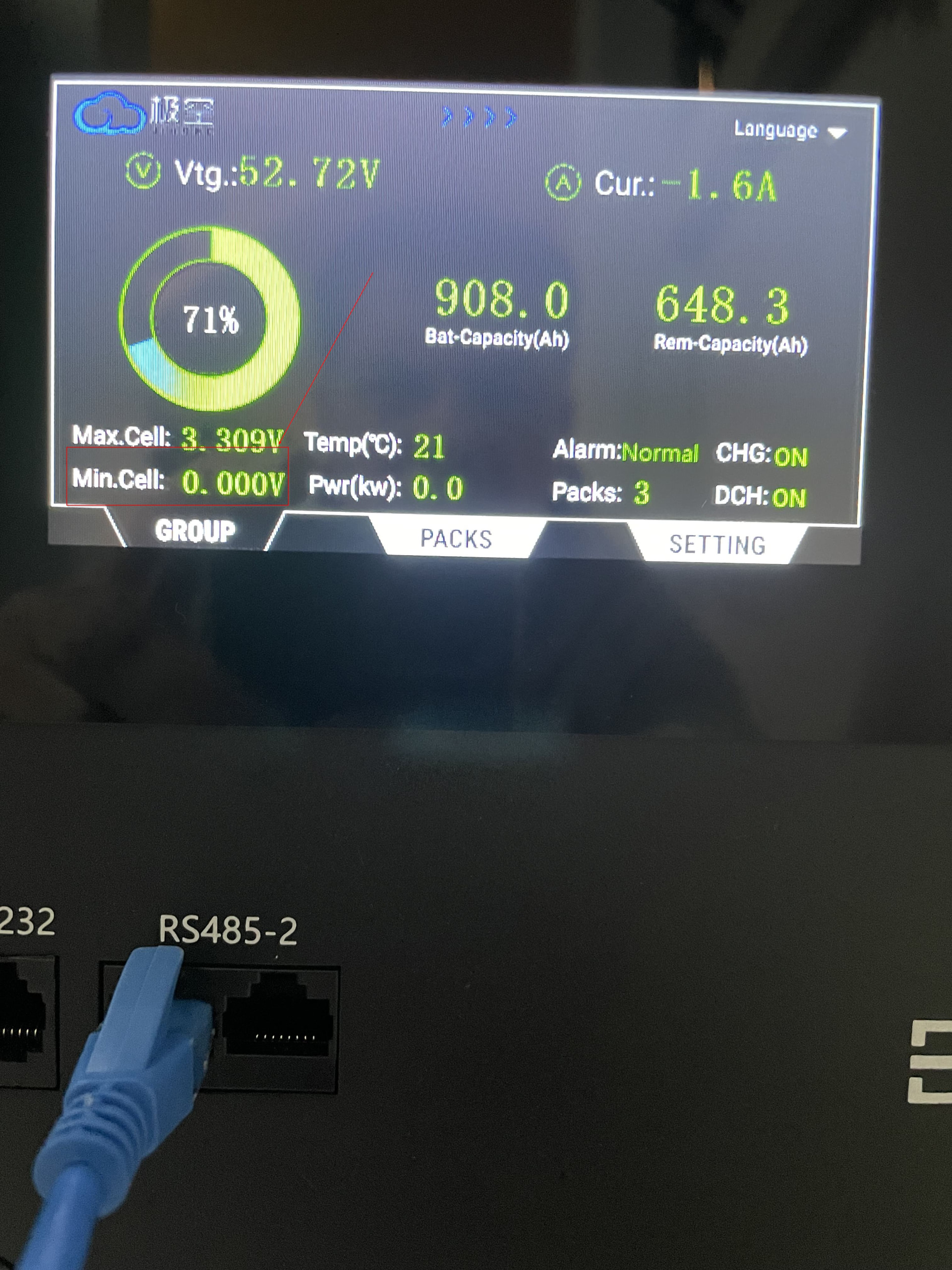

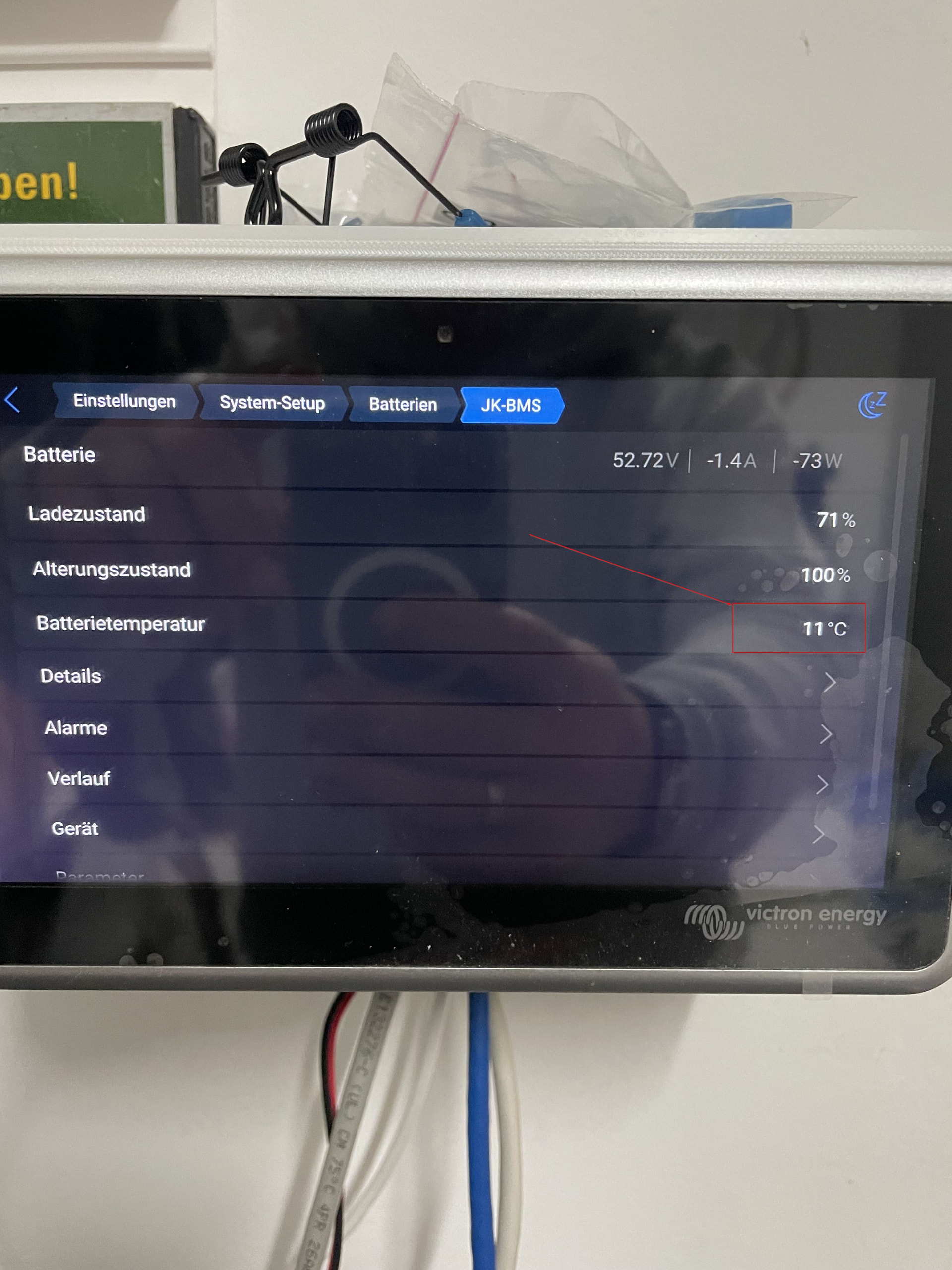

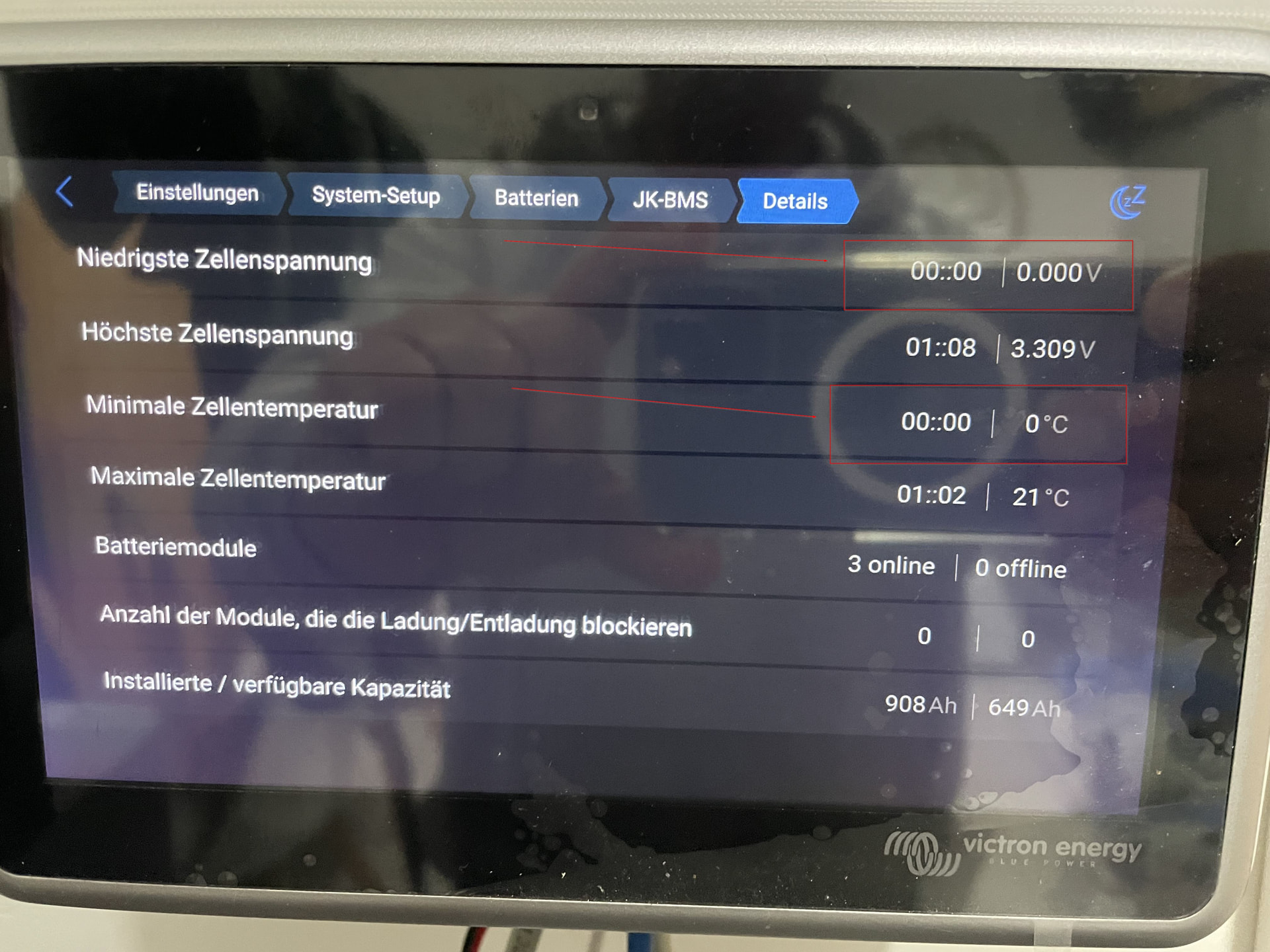

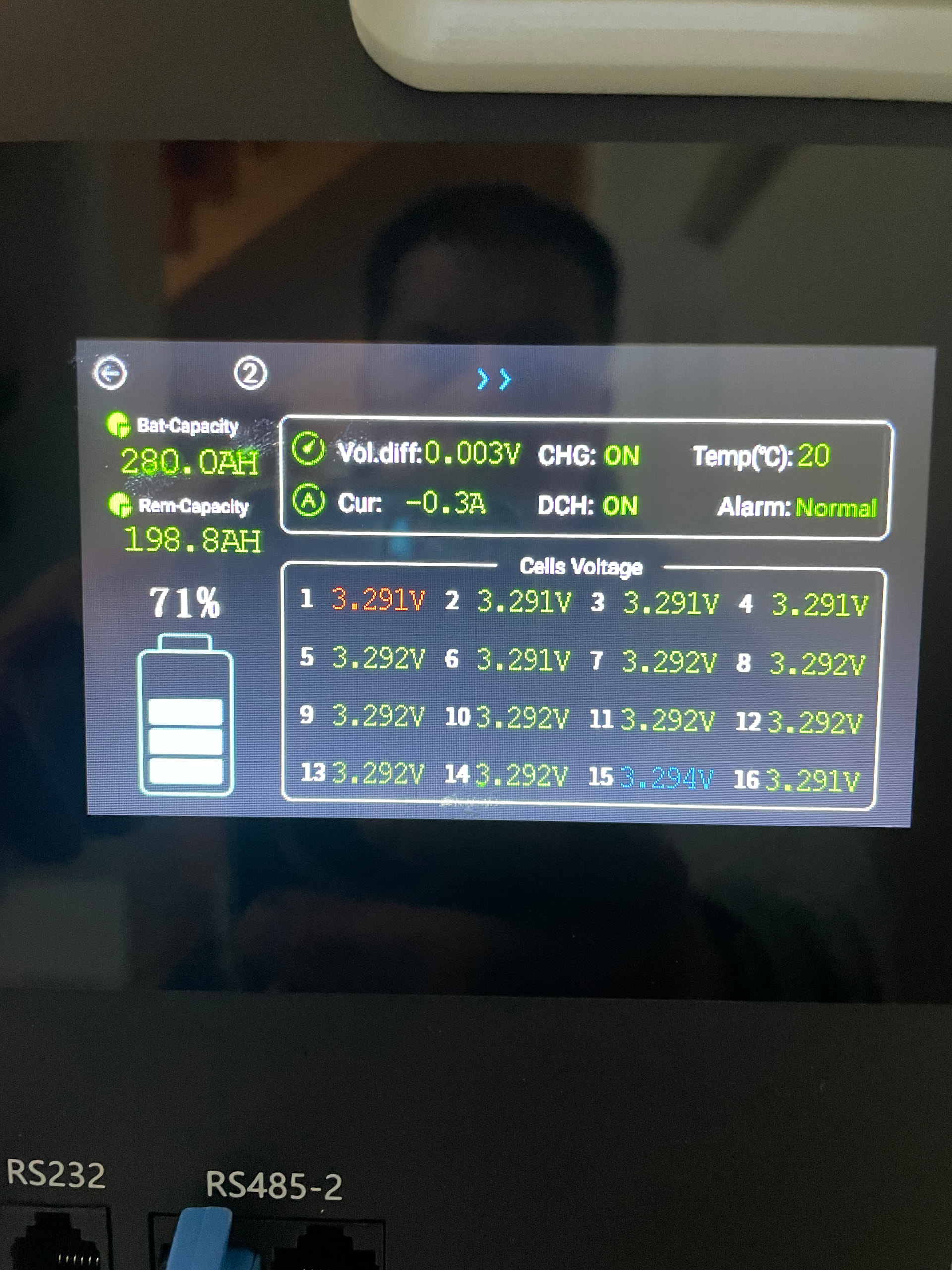

Die 3 Blöcke bestehen aus 2 x V15 280Ah und 314 Ah und einem V19 mit noch einmal 314 Ah sieh Bild. Alles funktioniert soweit nur wird mir auf dem Display keine Min Cell Spannung und die Temperatur ist auch falsch. Schließe ich die 2 V15 alleine an funktioniert alles Super alles ist wie es soll. Geht man über das V19 als Master und dann auf die Einzelnen Packs ist auch alles wie gewohnt. Im Victron werden die Min Cell Spannung und somit das Delta nicht angezeigt und die Temperatur ist auch falsch. Alle Versionen haben die aktuelle Firmware.
Pack mit dem fehlendem Delta
V15 314 Ah

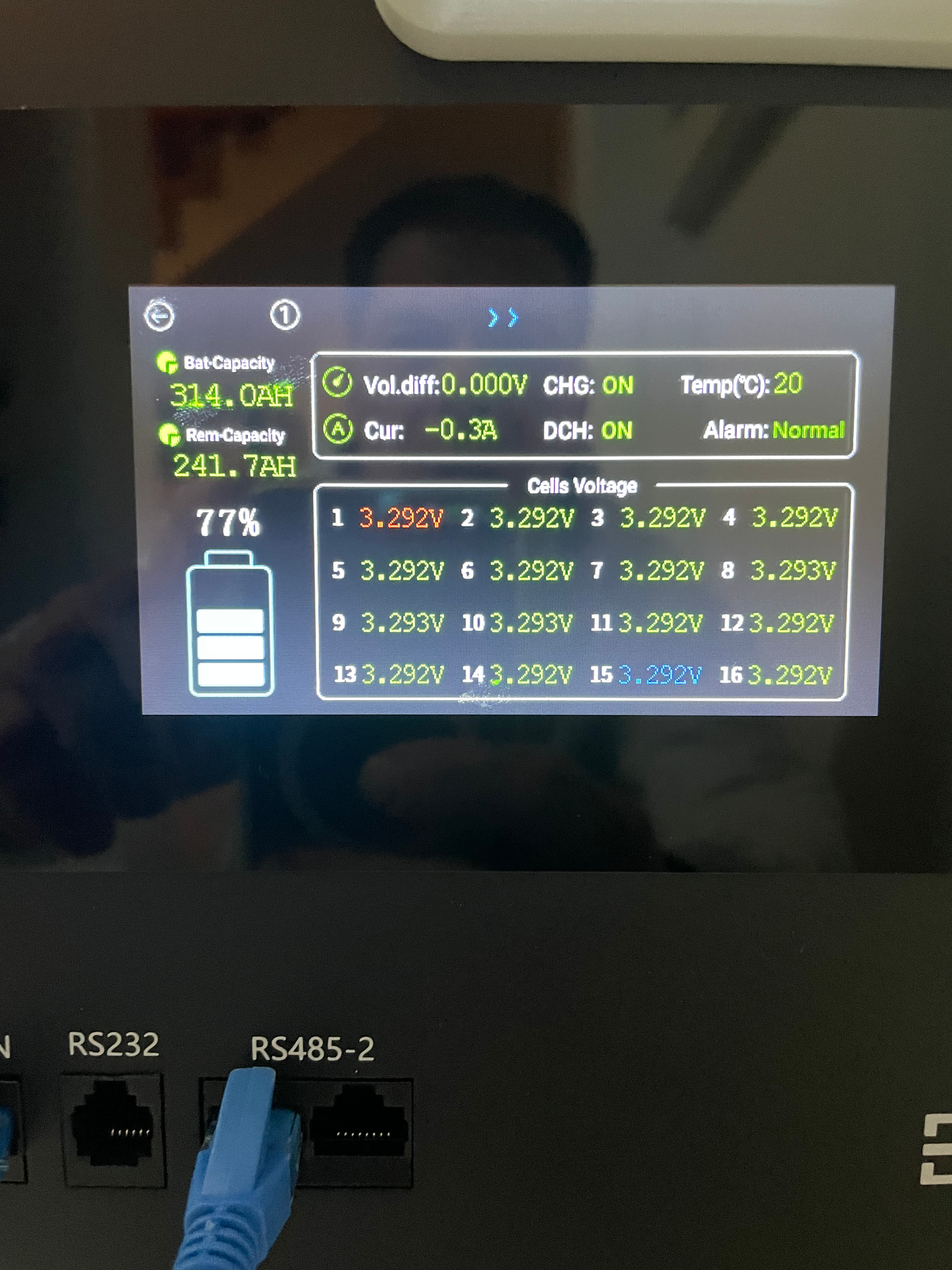

V15 280 Ah
V19 Master
Temperaturanzeige 11 C
Fehlerhafte Victronanzeige

Welche ist das bei Dir?! Es gibt für das v19 mittlerweile das 19.26! Ich meine mich zu erinnern, dass es z.b. mit der 19.21 Probleme beim Anzeigen diverser Werte gab…
Aktuell die 19.21 wo gibt es denn die 19.26 ?
Okay habe nach 1 Stunde Google die Neue Fimreware gefunden und eingespielt jetzt ist alles so wie es sein sollte. Auf der Facebookseite gibt es auch die neue 3.8.0 Software.
