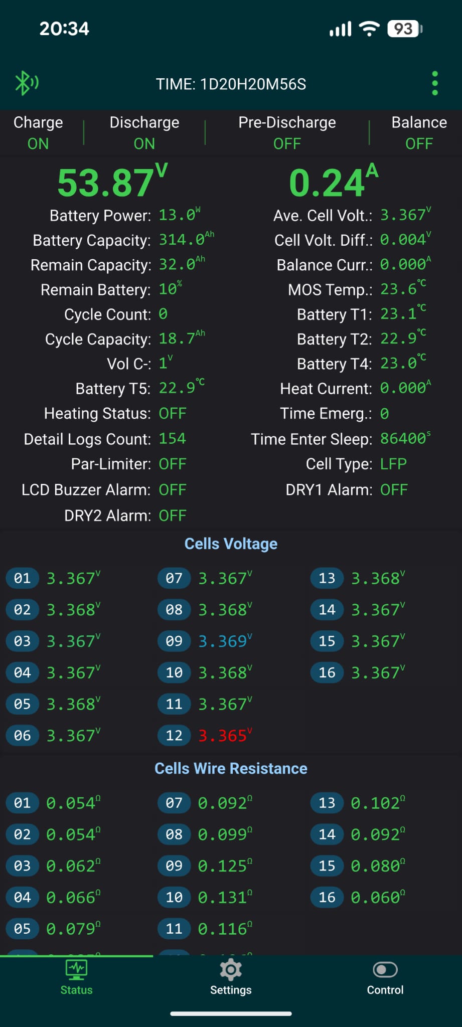

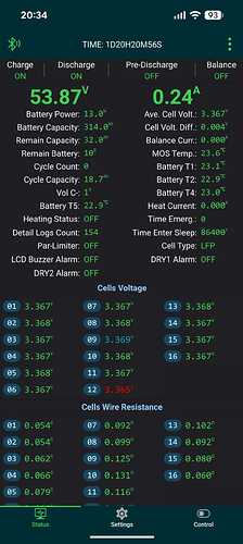

Habe erstmalig ein neues Batteriepack, welches voll geladen wurde, nach Sonnenuntergang für den Load-Ausgang des Deye 12K (Hausversorgung) nutzen wollen.
Jedoch ging der SOC sehr schnell runter, obwohl die Akkus noch mit 3,37V sehr voll sind.
Da der SOC an den WR über CAN gemeldet wird, stoppt er die Entnahme und holt den Strom aus dem Grid.

Das der SOC nicht genau ist und einige hier auf "bleibatterie" umgestellt haben, weiss ich.
Das jk-bms kann den sok -0% erst nach einer kompletten Entladung ermitteln.
Deshalb fragte ich nach einer einfachen Möglichkeit, den Akku leer zu machen
Heute hab ich einige Einstellungen im BMS und im Deye probiert.
Das Beste war die Umstellung von der Einstellung "BMS" im Deye auf "Ladezustand in %" . Damit konnte ich den Akku ein gutes Stück entladen. Einige andere Punkte mussten auch noch umgestellt werden, sonst hätte der Deye schnell unterbrochen.

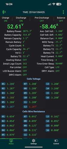

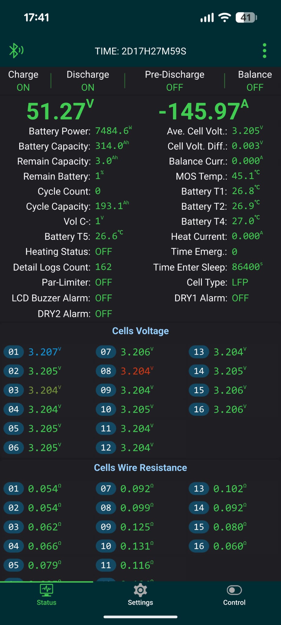

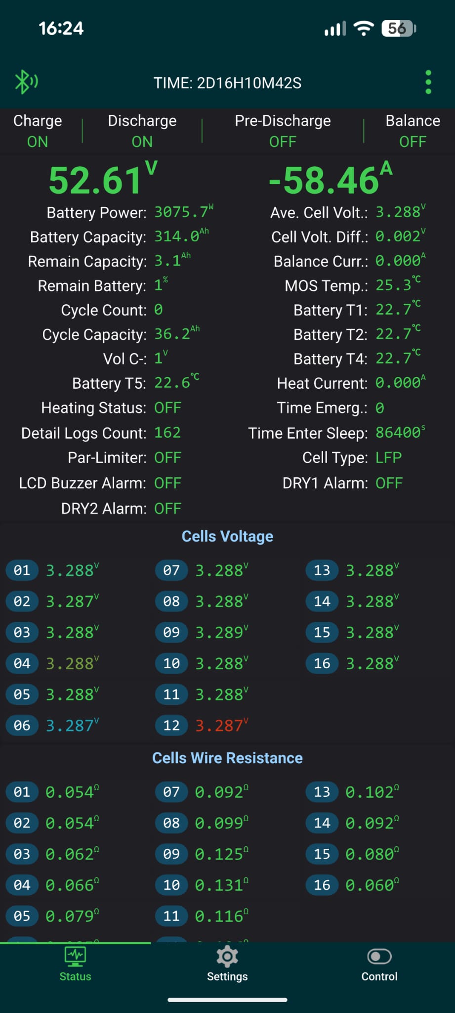

So hab ich ca 80 Min. lang entladen können; erst vorsichtig mit 60A, dann mit 145A. Den Strom hab ich ins eAuto umgeleitet. Da war er noch zu was nutze.
Jedoch bei angeblichen 25% stoppte der Deye wieder und ich konnte keine Einstellung finden, an der ich die Grenze noch weiter herunter drehen konnte.

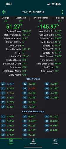

Interessant ist, dass die ganze Zeit über daas BMS einen Rest von 3 Ah angezeigt hat aber immer weiter lieferte
Bei 3,2V je Akku bzw 51,27V gesamt am Ende war noch die halbe Kapazität drin. So kann das BMS wieder nicht den SOC 0% bestimmen.....

Einen 16er Akku mit EVE LF280K v3 hatte ich versehentlich mit 280Ah im JK eingetragen. Nach der ersten Volladung wurde der SOC auf 100% gesetzt, bei der Endladung hing das System dann ewig bei 0% fest und lieferte noch lange Energie. Kein Wunder, hat der Akku real 310Ah. Nachdem ich die 310Ah im JK eingetragen hatte, war die SOC-Angabe deutlich zutreffender (Abseits der bekannten Problematik, dass kleine Ströme nicht gemessen werden).

Eingetragen hab ich die 314 . Hab mal die DAten aus dem Prüfbericht herausgesucht, da ist die niedrigste Discharge Capacity 332.450 die Höchste 334.806
Ich stelle jetzt die Niedrigste im BMS ein.
