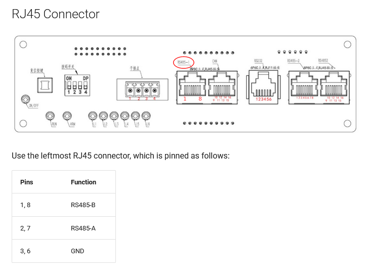

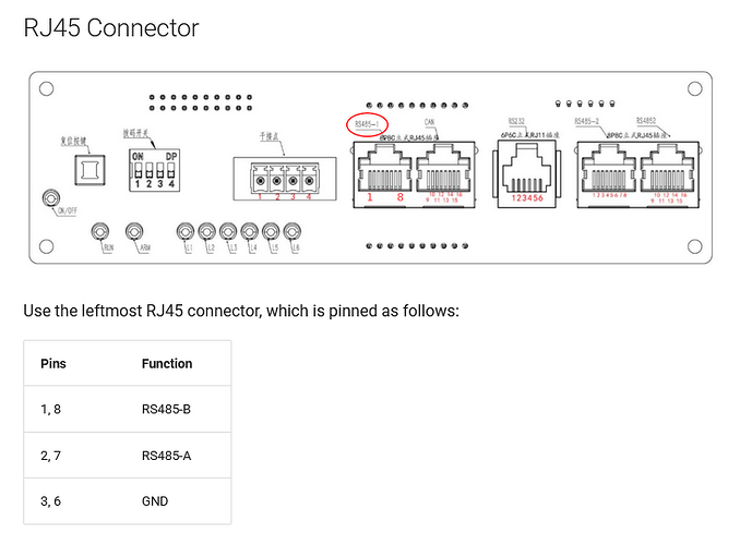

ich habe auf einen esp32 ein Programm geleden, um vom JK-BMS über die RS485 Schnittstelle die Daten raus zu bekommen.

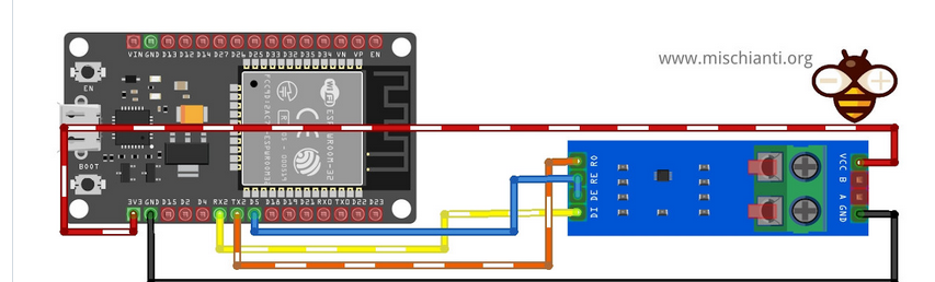

Anschluss ESP32 zu TTL Adapter:

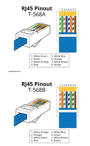

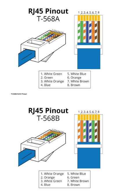

mein Netzwerk Stecker hat die Belegung von RJ45 T-5668B
ich habe das in die erste Buchse gesteckt, rot markier.
die Frage ist, welche Adern muss ich nehmen ? Braun oder orange ? wobei B immer die farbe ist (Pin 8), A hat weiss dabei (Pin7)
Ist das korrekt so ?
weiter die Frage, was ich alles im JK-BMS einstellen muss. Im Augenblick habe ich die JK-App auf dem Smartphone ,mit der ich über Bluetooth auf das BMS zugreifen kann.
Kann ich darüber die RS485 Schnitstelle aktivieren und das richtige Protokoll einstellen ?
Oder wird das über die dip-Schalter gemacht ? wie muss ich die Dip-Schalter einstellen ?
Den GND habe ich nicht verbunden, sollte Pin 3 sein.
orange/weiß oder braun für B-
orange oder braun/weiß für A+
Funktionieren kann eine Freie Auswahl ich würde mich aber für eine farblich Kombination entscheiden
also orange mit orange/weiß
oder
braun mit braun/weiß
da so A+ und B- verdrillte Leitungen im Ethernetkabel sind was sich positiv für die Störunempfindlichkeit äußert.

Ich kann am jk bms verschiedene portokolle aktivieren, schon da fängt der spass an. Die infos im internet sind unterschiedlich. Auch die pins am esp32 unterscheiden sich in einigen fällen.
Wenn ich es richtig im Kopf hab Pin 1 und 2
Am RS485-2 gar keine. Er dürfte auf UART2=0 stehen

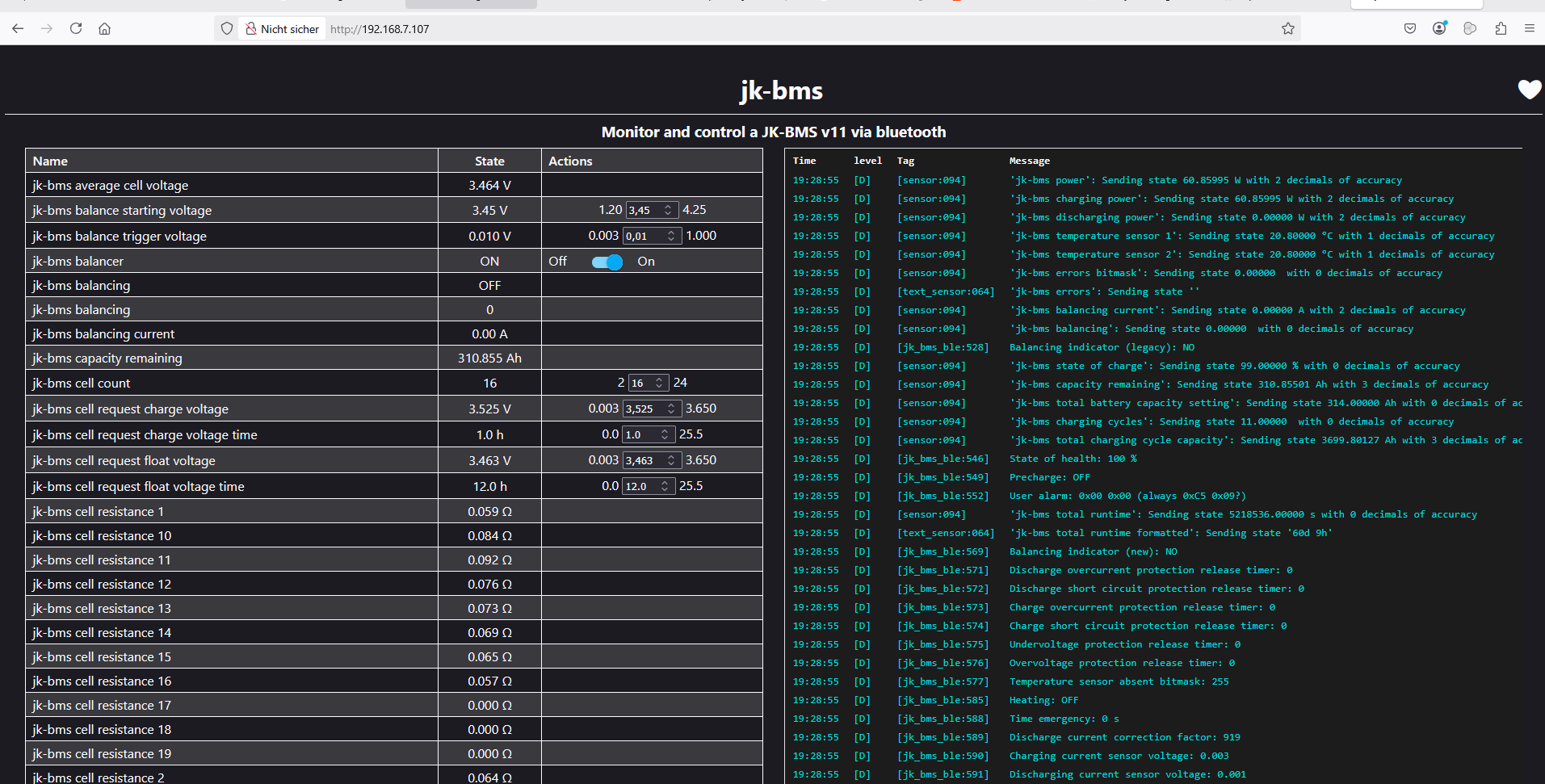

Da ich kein HomeAssistant verwendet. Entsprechend Mqtt genutzt und die API auskommentiert. Für die einfache Übersicht aber mal den Webserver eingebaut um mir alles "hübsch" auf einer Webseite konfigurierbar einzeigen zu lassen.
web_server:
  port: 80
ergibt dann:

Vielen dank, das hilft mir ne menge weiter. Die dip schalter sollten auch nur dazu da sein eine Adresse einzustellen, wenn man mehrere bms parallel betreibt. Das war wohl bevor man viel in der app einstellen kann. Ich hätte gedacht, dass die dip schalter ne wichtigere funktion haben. Wenn denn meine info richtig ist und da wirklich nur ne adresse bis 15 eingestellt wird.
Genau, weil es sich um die ports rechts handelt, die man nutzen muss, wenn man mehrere bms verkabelt. Alle dip schalter aus ist 0 , so ist das auf 1 gesetzt. Jedenfalls sehe ich das im augenblick so.

Bei den esp32 verdrahtungen habe ich zwei möglichkeiten gefunden, wo DE und RE aufgelegt werden. Das ist mal auf D4 , bei anderen auf D5 aufgelegt. Einfach zu viele möglichkeiten, um alle kombinationen durchzugehen. Angefangen vom port am bms, dem eingestellten protokoll, pinbelegung. Und dann noch was im esp32 genau programmiert ist.

Nimmst Pin 1 und Pin2 vom RJ45. Prüfst das UART Protokoll = 0. Legst das auf den RS485 Wandler (A+ und B-). Dessen Pins wiederum auf die Pins aus der Sissy-Yaml am ESP und kompilierst das Ding.
Sollte es dann irgendwo "Klemmen" muß man gucken z.B. mit einem RS485-USB Wandler am PC und der JK BMS Software prüfen ob das Kabel und die Verbindung ok ist. Ist das der Fall kann man sich auf den ESP und die Software fokussieren.
