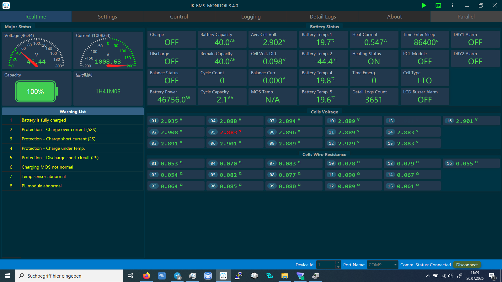

JK BMS V15 Protection Charge over current zeigt über 1000A an obwohl nicht geladen wird
Guten Morgen,
die JK BMS V15 (PB2A16S20P, 16 Zellen) zeigt im Ruhezustand plötzlich völlig übertriebene Stromwerte um 1000A ± an.

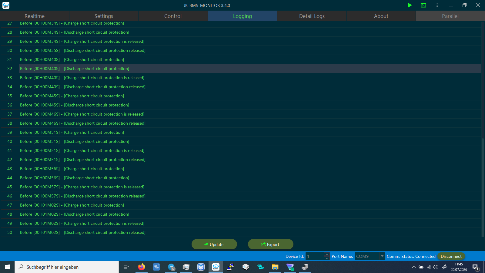

Hinzu kommen wechselnde Alarmmeldungen, u.a.
Protection Charge over current (52S)
Reset, HW stromlos setzten, neue FW laden V15.41 oder rollback auf V15.38 hilft leider nicht, ebensowenig wie das disablen unter “Control - von Charge, Discharge, Balancing” und/oder unter “Settings -Continued Charge/Discharge” auf 1A setzen.
Irgendeine Idee?
Stimmt “Cell Type” LTO?
Hallo RL, vielen Dank für die Nachfrage.
ich habe nun alle möglichen Cell Typen und diverse Settings ausprobiert um zu schauen, ob sich was ändert.
Es ist egal was eingestellt wird. Der Fehler bleibt. Vlt. ist der Shunt der BMS hinüber.
