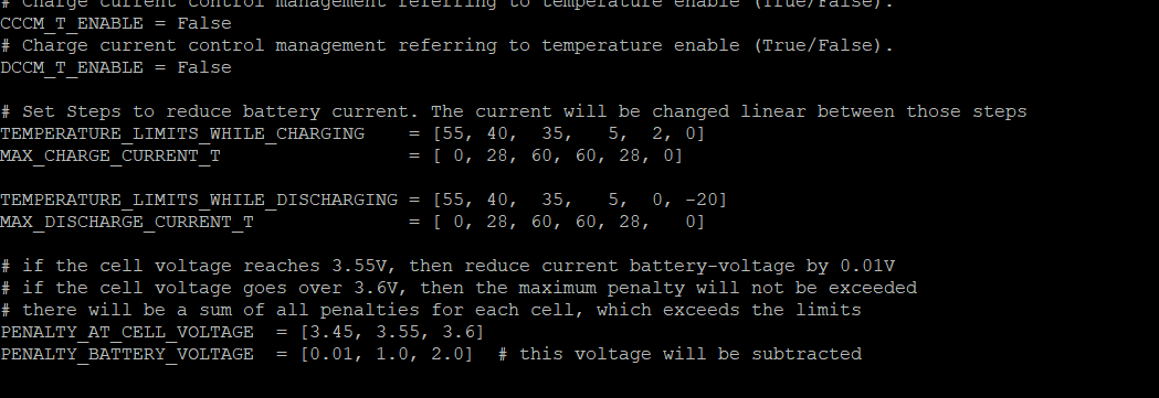

hab mein JK-BMS per RS 485 mit dem Victron Multiplus II verbunden.
Hab den Gidbub Treiber runtergeladen....und siehe da es erscheint im Victron Portal.
Alles prima unter TTYusb0 taucht das BMS auf und funktioniert auch einwandfrei.
Nun hab ich mal auf der seriellen Cosnsole nachgeschaut was der vitron so anzeigt.
hier kann man nachlesen wo man welche Parameter verändern kann usw.
Nun hab ich mal nachgeschaut wo mein BMS auftaucht..

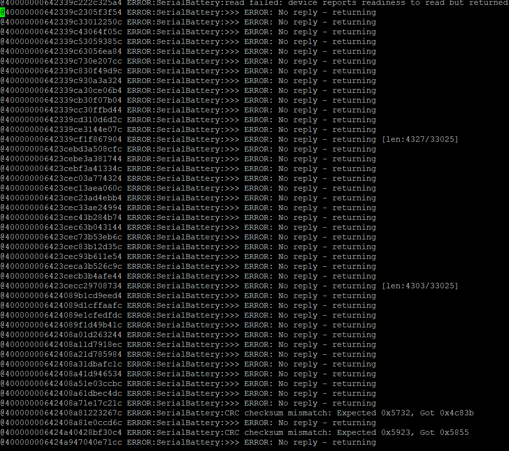

z.B. hier /var/log/dbus-serialbattery.tty/current
da müsste nun das BMS auftauchen....tut es aber nicht.
Nur Error Meldungen auf tty0 auf dem ich Daten beziehe. Auch auf TTY1 kommen nur Fehlermeldungen.
Komische Situation, es geht alles aber ich weiß nicht warum ?
mach ich da einen Fehler ?

Bist du dir sicher das du die Verkabelung korrekt gemacht hast?
Nur weil der Treiber im Venus auftaucht heißt das nicht das auch die Kommunikation mit dem JK klappt.
RX / TX vertauscht?
Falsche Pins am JK?
Wo und wie hast du das RS485 Kabel angeschlossen? Welchen Adapter hast du verwendet? JK macht RS232 am Displayport!

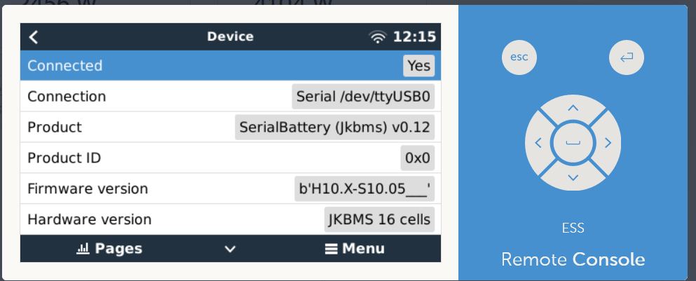

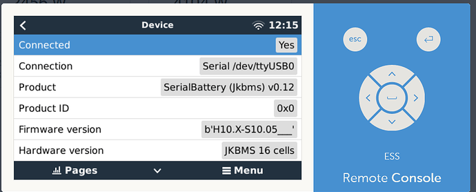

Im Screenshot sieht man ja das er schon Infos vom JK bekommt (Firmwareversion). Ich meine, die liest er wirklich aus.
Allerdings, warum verwendest Du so eine alte Version des Treibers? Aktuell ist doch v0.13.3 oder so. Mach mal erstmal ein Update auf die aktuelle Version.
Und dann ja, die Frage nach dem Adapter. Die Verbindung ist schon echt nicht gut, wenn man da einen sehr billigen Adapter verwendet. Das führt dann häufig zu Fehlern im Log.

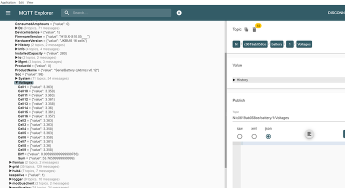

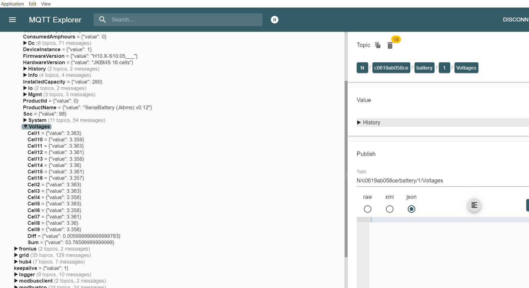

ich hab den original Wandler von JK auf rs485 und den originalen USB to 485 von Victron. Funktioniert auch alles bestens und ich bekomme mit meinem MQTT Explorer auch feine Werte. Also die Hardware funktioniert...

Bei dem was du verlinkt hast geht es um die Firmware, du brauchst aber den Treiber (Serialbattery) von Github.
Aktuell ist v.0.14.3
Danke für den Tip

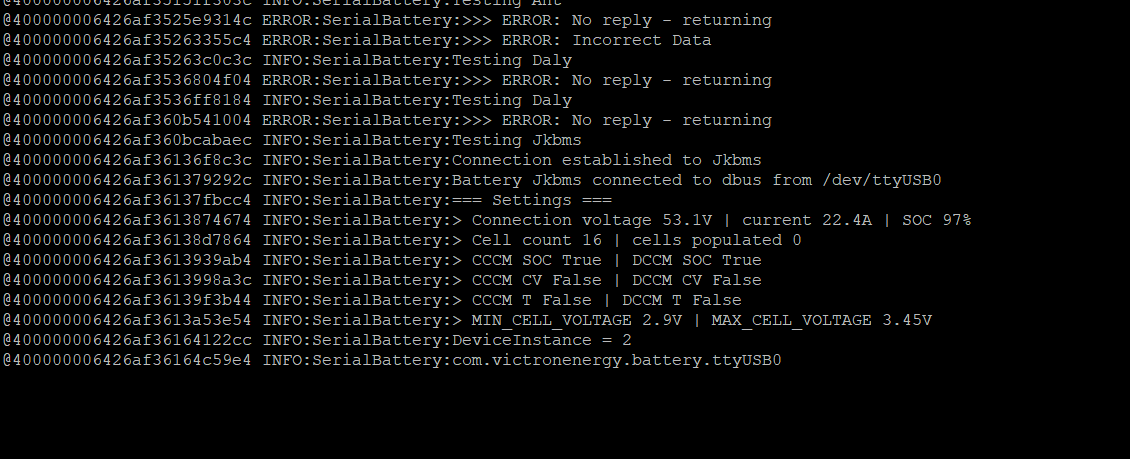

mit 14.3 findet er das JK sofort.
Da ich beim updaten war hab ich direkt den Multiplus und die Laderegler auch upgedatet.
Danach ging nichts mehr. Wie sich rausstellte ging die USB Schnitstelle nicht mehr. Hier hängt das Gridmeter und das JK dran. Stecker abziehen und wieder draufstecken....ging wieder. Aber es lief trotzdem nicht. Der ESS Assistend war verschwunden. Also per remote Config alle drei ESS Assitenten wieder konfiguriert.
Jetzt scheint es zu laufen. Die Einstellung des max Entladestroms war ein wenig tricki.
Da spielt die Temperatur noch ein Rolle. Das macht aber das BMS schon von selber. Hab es abgeschaltet und jetzt scheint alles zu laufen. (max 150A)
