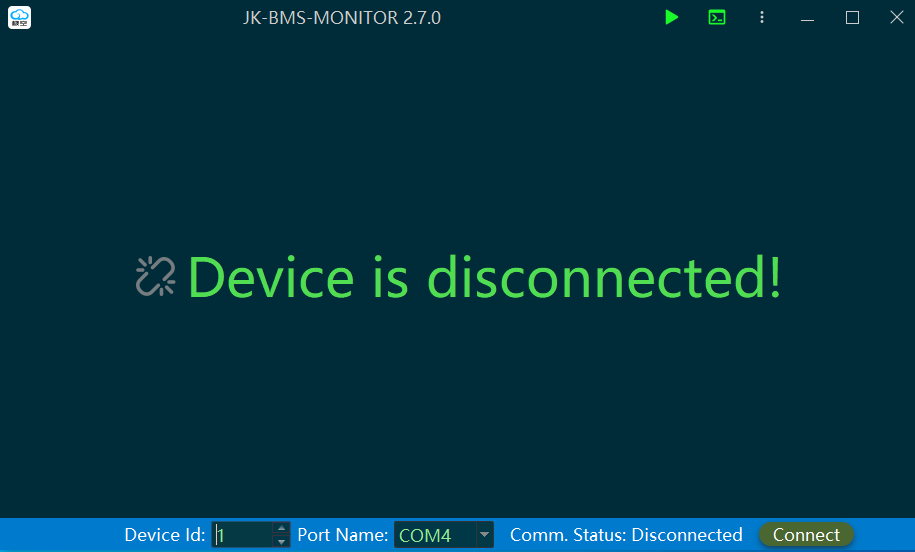

Hat jemand erfahrung mit der PC Software von JK. die gibts zum Download unter SUPPORT - JK BMS
Habe mir diese Installiert um zu Versuchen die JK-BMS mit dieser über BT anzusprechen und zu verbinden.
Dann wäre es unter Windows leicht die MAC Adresse der BMS zu sehen.
Die Software erkennt bei mir keine Schnittstellen am PC obwohl BT an ist.
Hat diese schon jemand erfolgreich auf Windows PC verwendet ?

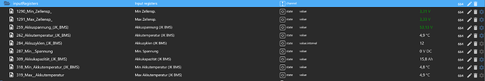

Die beiden externen Temperatursensoren vom JKBMS lese ich über modbus mittels iobroker aus. Abweichend von der bekannten Victron Excelliste muss ich die Temperatur vom Modbus-Parameter 262 als 8bit big endian eingeben. Stelle ich ihn wie von Victron beschrieben als 16bit big endian Wert ein, erhalte ich bei Minustemperaturen immer eine Anzeige von 100°C . Ist das bei Euch auch so?

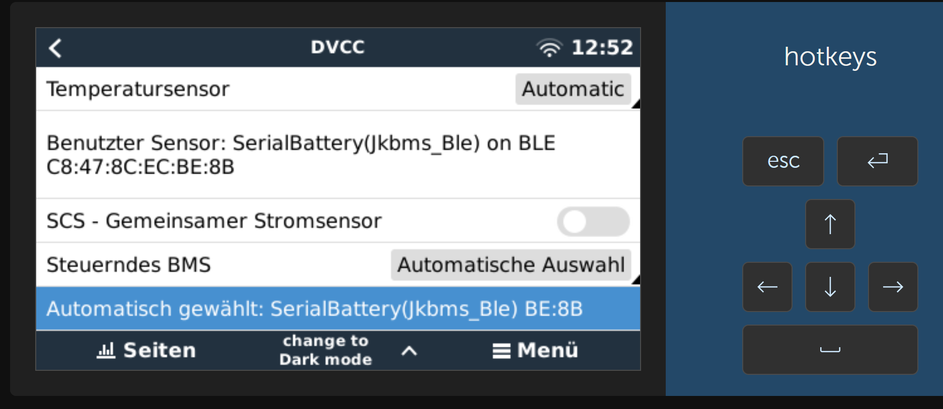

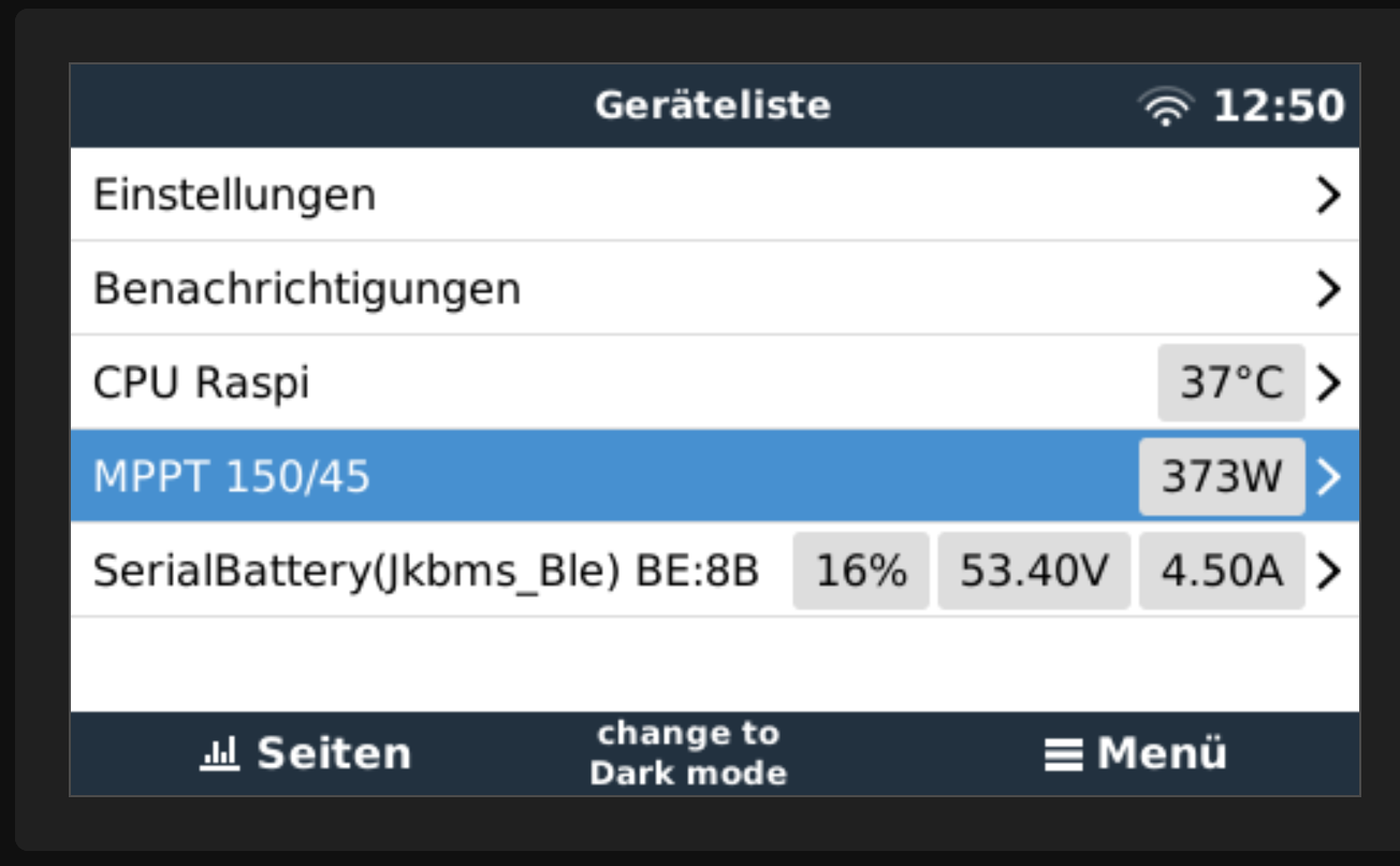

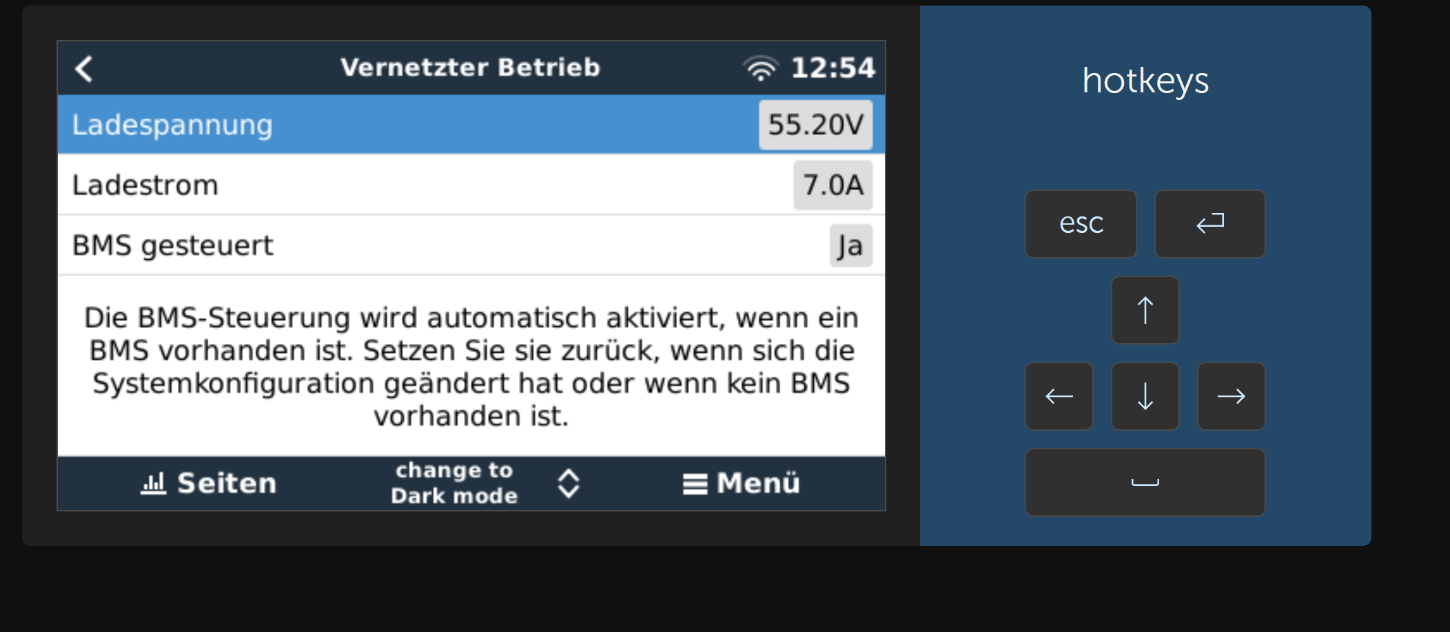

Das JKBMS ist über BT mit dem Raspi/Venus OS verbunden. Im iobroker werden die Daten des JKBMS in der Rubrik Modbus angezeigt.
Die config.ini lautet:
[DEFAULT]
; If you want to add custom values/settings, then check the values/settings you>
; and insert them below to persist future driver updates.
; Example (remove the semicolon ";" to uncomment and activate the value/setting>
MAX_BATTERY_CHARGE_CURRENT = 35.0
MAX_BATTERY_DISCHARGE_CURRENT = 19.0
BLUETOOTH_BMS = Jkbms_Ble C8:47:8C:EC:BE:8B
Beantworten obige Bildschirmausschnitte deine Fragen?

Hallo an alle, kann hier aktuell jemand Erfahrungen beitragen? Gibt es funktionsfähige BT-Sticks für den USB-Anschluss am MP-II GX?
Danke

Die Verbindung jkbms mit dem Venus OS Raspberry über Bluetooth funktioniert bei mir seit knapp 1 Jahr völlig problemlos. Ich habe mir aber trotzdem ein neues, baugleiches BMS als Reserve geholt.
Das einzig ungünstige ist, ich kann bisher die Einzelzellenspannungen nicht per iobroker aufzeichnen. Die Einzelzellenspannung in Venus OS ansehen, geht dagegen.
