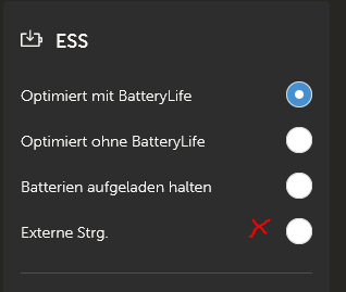

Ich habe den Eindruck, dass sich zB diese ESS Konfiguration:

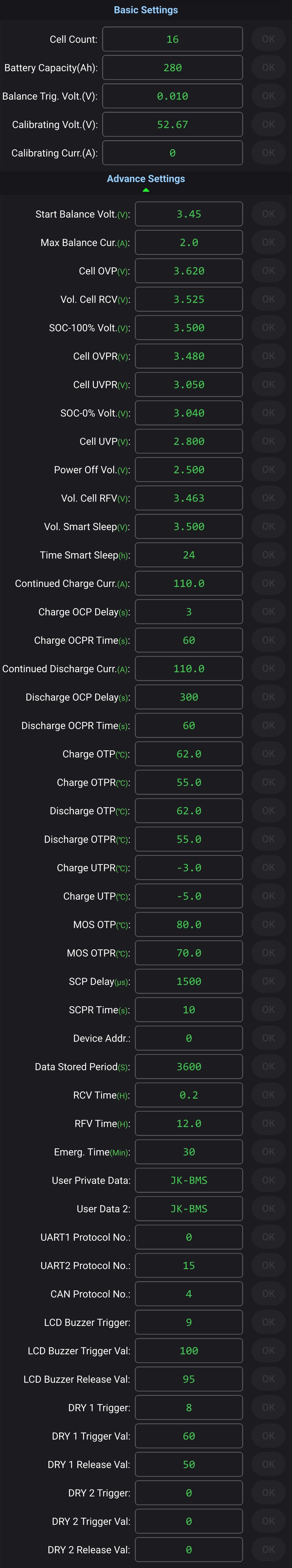

In gewissen Teilen mit den BMS Settings wie sie hier gezeigt werden "beißt":
Mir ist nicht wirklich klar wer hier was genau steuern soll, zB maximale Ladespannung oder wer das Floating anstößt.

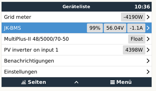

Schaue ich so bei mir rein:
Ist das Floating vom MPII aktiv?

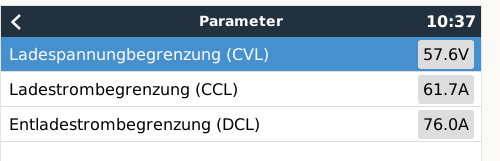

Dieser Eindruck wird bestärkt mit der Ladespannungsbegrenzung 57,6V in den Paramtern des JK BMS:
Das Floating des JK BMS würde diesen Wert auf 53,6V reduzieren.
Ich habe somit zB das Floating doppelt aktiv.
Ist der Eindruck korrekt und wäre das ESS im Victron auf externe Steuerung zu konfigurieren?

BatteryLife ist nicht immer das Vorhalten einer vollen Batterie für den Notstromeinsatz, sondern kann auch dazu verwendet werden, dass nicht ins Netz eingespeist wird, sondern mit verfügbarem Solarüberschuss für den Eigenverbrauch geladen wird.

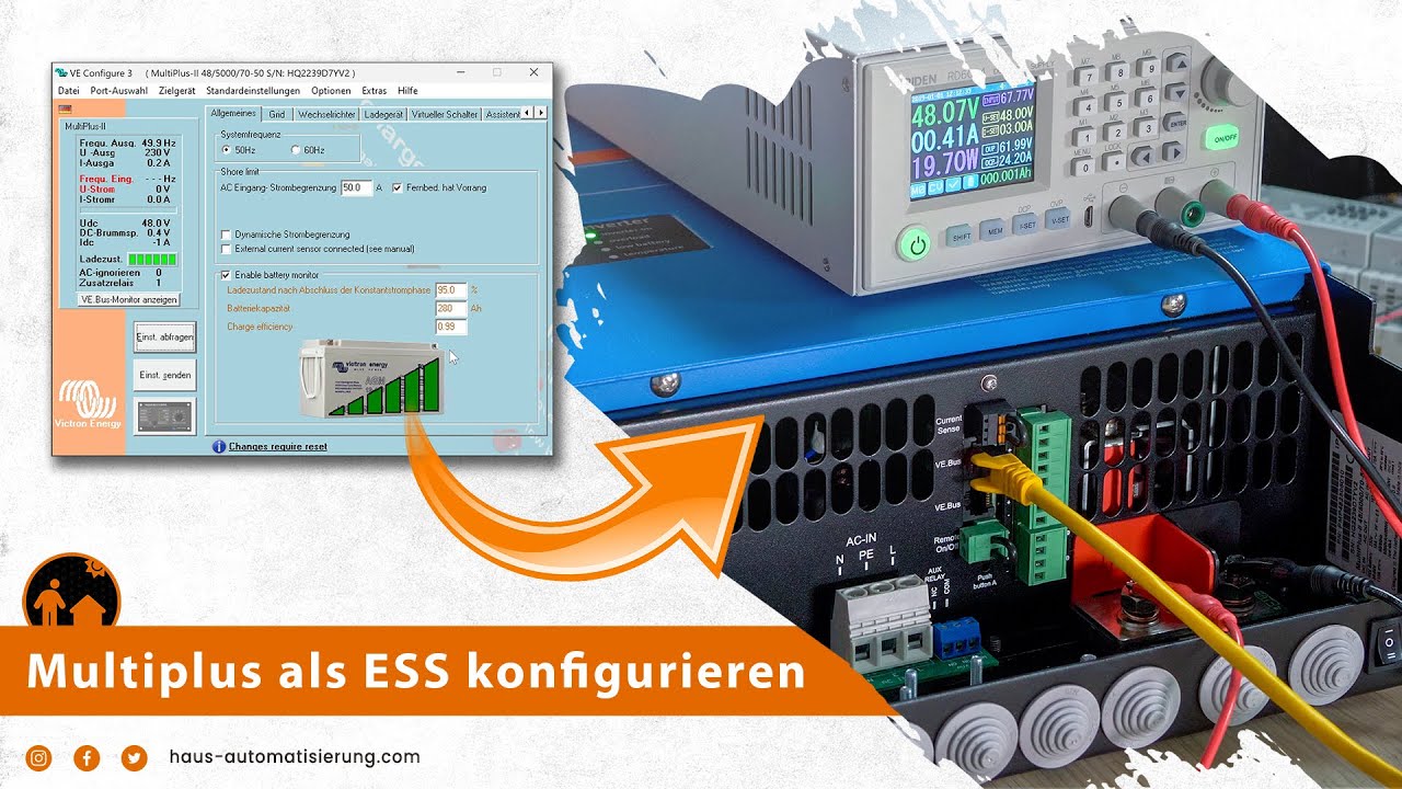

Der Multiplus 2 GX hängt hier schon, aber noch kein Akku dran. Der läuft nur mit einem 42V DC Netzteil. Aber wenigstens kommt in der Remote Console jetzt das ESS, nachdem ich es in VE Configure 3 eingestellt und geladen habe. Aber es ist aus und bei Status BatteryLife steht "unbekannt" und es lässt sich nichts anderes einstellen.

Aber ich habe genau wie Du den 5000 GX an einem 32V Netzteil vorbereitet und das 100% nach dem Video oben wie man ein ESS konfiguriert.
Danach das JK BMS ohne Verbindung zum Victron konfiguriert und erst dann alles Stück für Stück in Betrieb gesetzt. Deine gewünschte Funktion, dass der Akku nur über PVstrom geladen wird war dabei sofort aktiv und ich brauchte das nie ändern.

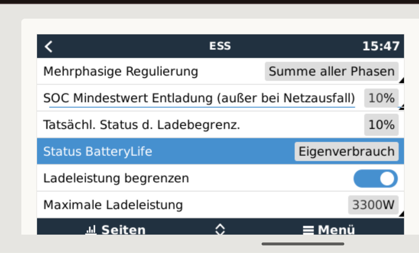

Du hast zwei Grenzen die in deinem Screendump auf 10% stehen. SOC Mindestewert ist eine absolute Grenze um eine Tiefentladung zu verhindern. Man kann sie auch selbst einstellen. ich habe sie auf 5% weil klar ist, daß es immer nur ganz kurzzeitig auftritt wenn ich früh morgens zur Rush-Hour die Batterie absichtlich leer fahre. Ab etwa 9 Uhr übersteigt meine Modulleistung das was ich ins Netz einspeisen darf. Zu der Zeit muß meine Batterie <10% sein, damit ich nachmittags gegen 17 Uhr noch etwas von 100% weg bin und nichts verschenken muß. Balancieren kann ich erst später wenn der Sonnenuntergang soweit fortgeschritten ist, daß ich die komplette erzeugte Modulleistung direkt einspeisen kann.
Status d. Ladebegrenzung kann man nicht selbst einstellen. Der Wert geht in in 5% Schritten hoch, für jeden Tag wo die Batterie wegen fehlender Sonne nicht auf 100% geladen wird. Das ist aber nur bei Mode Optimize mit Battery Life und soll verhindern, daß kleine Anlagen im Winter ihre Batterie über längere Zeit fast leer stehen haben. Wenn klar ist, daß du sowieso einspeist und jeden Tag damit laden kannst indem du einfach die Einspeisung runter setzt, kannst du Mode Optimized without Battery Life einstellen. Dann wird der Tatsächliche Status der Ladebgerenzung im Menü gar nicht mehr angezeigt.

@janvi Du hast mich zitiert, meintest aber sicher Dieter, weil der die Bildschirmkopie eingefügt hat. Oder war auch was direkt für mich dabei?
