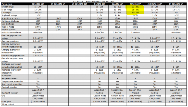

ich glaube das Problem liegt darin das der TYP von BMS nicht für 8S ausgelegt ist
ich denke es wäre sinnvoll den Wechselrichter über einen Widerstand vorzuladen.

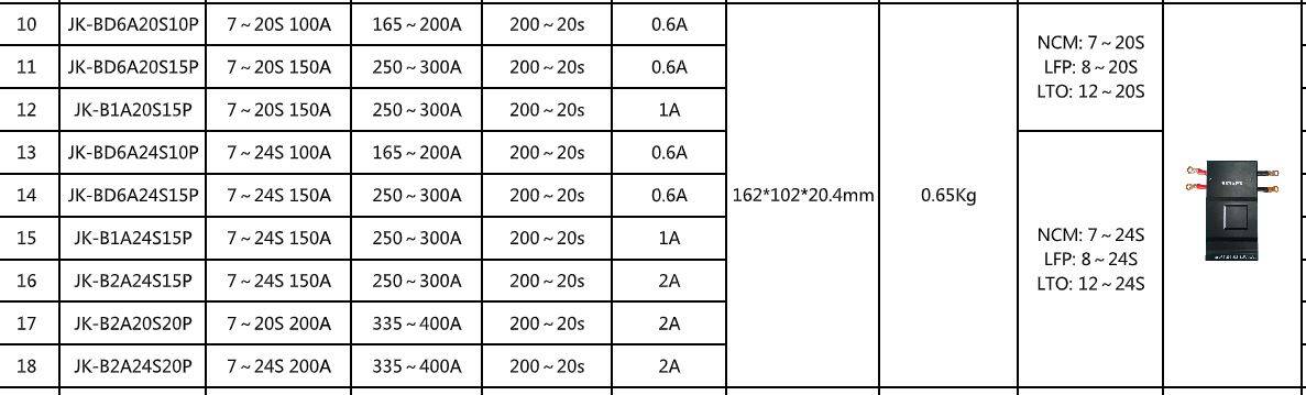

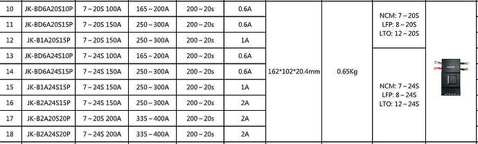

hmm diese Tabelle kannte ich bis noch nicht.
bisher habe ich mich an diese angehängte Tabelle gehalten.

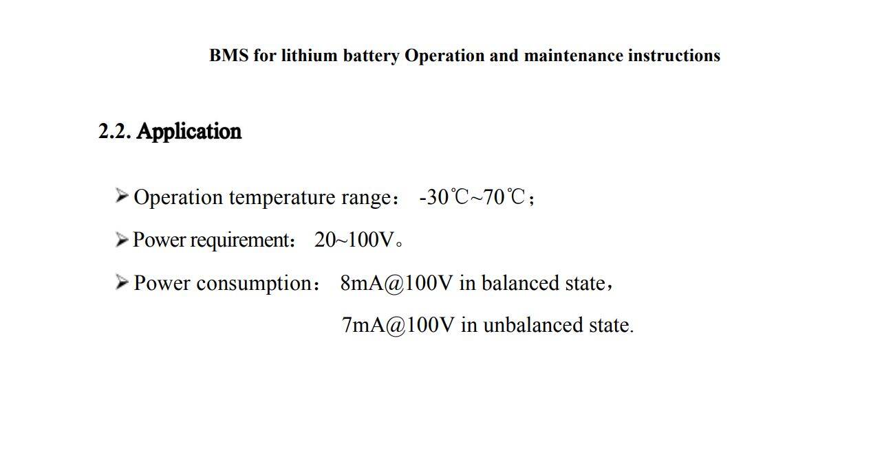

In einer Beschreibung habe ich auch gelesen, dass das BMS mindestens 40V braucht. Allerdings habe ich von Verkäufer ein Manual erhalten wo drinnen steht, dass dieses BMS auch schon mit 20V funktioniert.
Also ich habe den Typ links von Deinem in der oberen Tabelle B2A24S-15P und das funktioniert einwandfrei mit 8S. Deine Beschreibung läßt vermuten, dass das BMS in die Schutzabschaltung wegen Unterspannung/-strom geht. Wie oben schon vorgeschlagen Wechselrichter über Widerstand vorladen oder einfach mal mit einen anderen Verbraucher versuchen.

Hast du das BMS mit mehr als 40V versorgt oder nur mit den 26-27V des Akkus?
