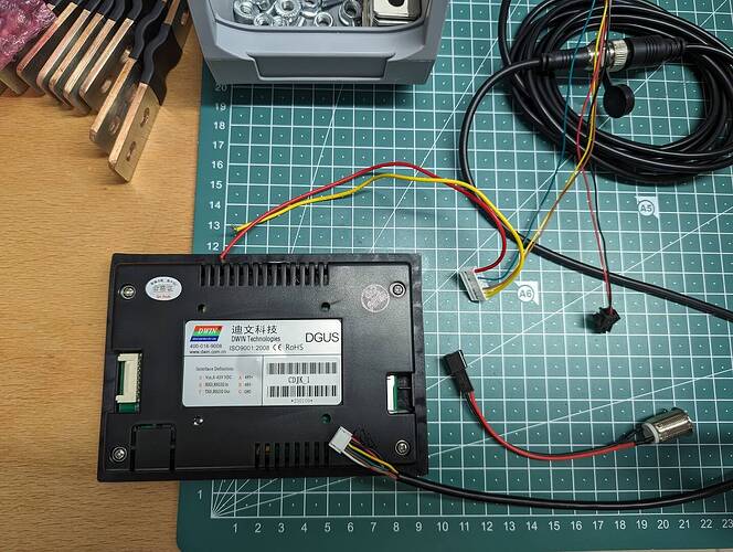

JK BMS startet nicht mit Schalter am LC Display
-leer-

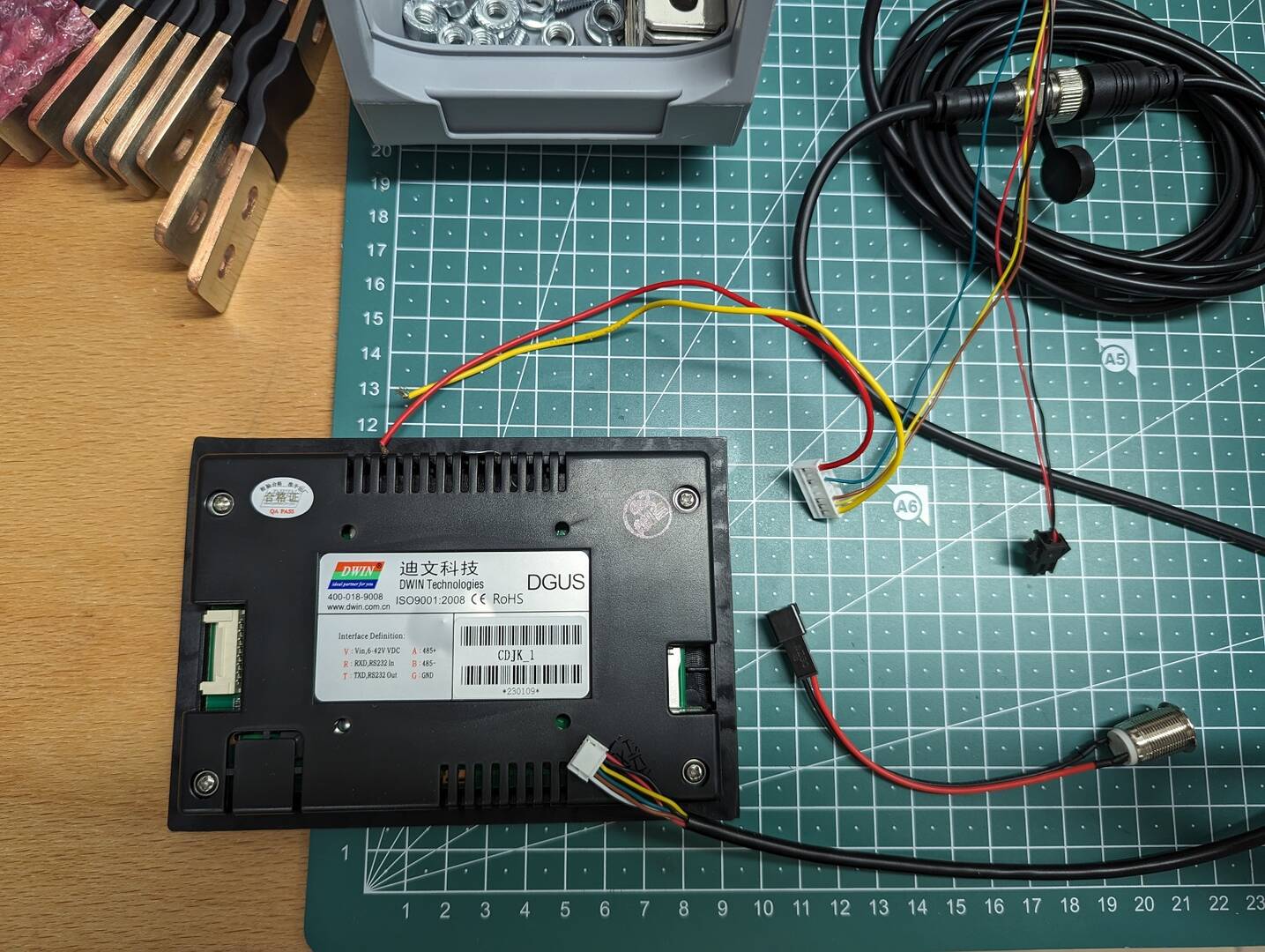

Die ist bekannt dass das Display eine eigene spannungsversorgung braucht? Auf den Fotos von dir kann ich diese spontan nicht sehen
-leer-
Wenn das Display + Kabel bei dir auch so ausschaut, dann kommt an Gelb und Rot die externe Spannungsversorgung. Aber nicht auf die Idee kommen da die volle Akkuspannung anzulegen.
Hab mal ein Bild von meinem hinzugefügt, da stehen ein bissel mehr Informationen mit drauf.
Der kleine schwarze Kasten da bei dir schaut auch verdächtig aus :)
ansonsten gibts hier n Haufen Infos dazu:
https://www.akkudoktor.net/forum/bms-batterie-management-monitoring-system/jkbms-display-und-einschalten/
-leer-
-leer-
@mol22
Display braucht 12 Volt. Der Taster schaltet das BMS ein. Entweder ist etwas bei Dir kaputt oder Du hast etwas falsch gemacht.
Vorsicht: Display braucht mit StepDOWN von 48 auf 12 Volt einiges an Strom.
