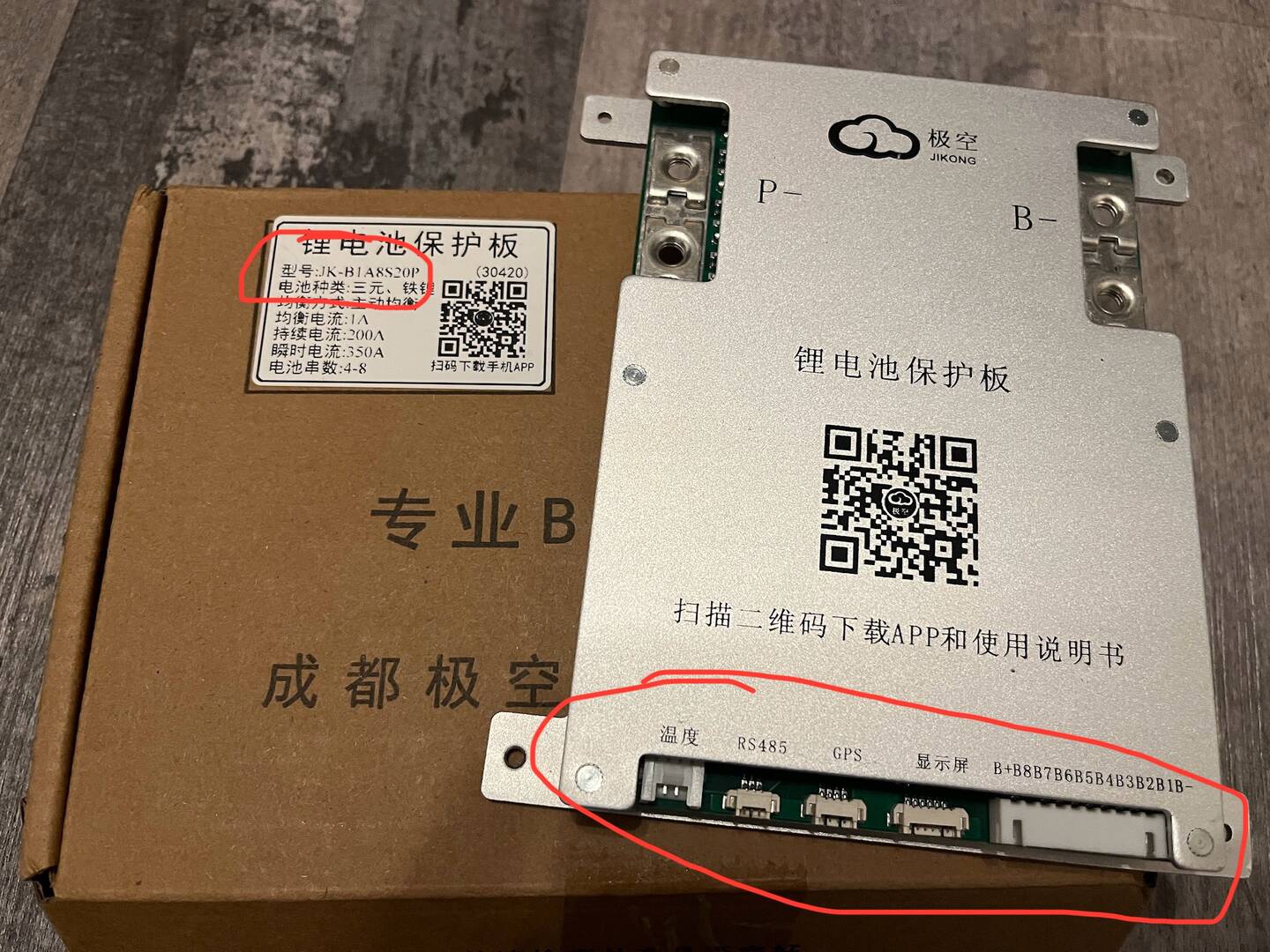

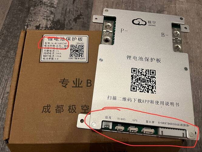

ich hoffe die Frage ist hier richtig platziert:
Ich habe ein JK-B1A8S20P und versuche es zum laufen zu bekommen, schaffe es aber irgendwie nicht.
Jetzt habe ich mich nochmal belesen und gesehen dass das BMS angeblich einen Displayport hat und man da zwei pins verbinden muss um das Gerät einzuschalten.
Problem:
ich habe keinen Displayport an meinem BMS...
Alle bilder die ich online finde zeigen ein anderes port layout. ich habe 'nur' Temperatursensoren, RS485, GPS, Heizung, Balancer. Display gibt es einfach nicht.
Hat da vielleicht jemand eine Ahnung was ich machen kann?
Und welches BMS hast du dann?
Weil ein JK-B1A8S20P kann es ja dann nicht sein.
Kannst du ein Bild davon machen?
Doch, doch, das ist es :smiley:
Der Display Port ist der rechts neben dem GPS Port... Heat Port gibt es bei deinem BMS nicht bzw. ist nicht verbaut.
Wie du es starten kannst habe ich hier beschrieben, und das sollte auch bei deinem BMS so sein:
Achtung Pin 6 am Display Port ist VCC!
Kannst du auch mal gegen Pin 3 GND vorher ausmessen.
achso, echt?
Ich habe Mal Google Übersetzer drüber laufen lassen und dann steht da "Heizung". Deshalb bin ich vom Heizport ausgegangen.
Aber ich werde es versuchen!

Ja
Vergleiche einfach die Chinesischen Schriftzeichen aus dem Bild in meinem Link oder schau hier in die Anleitung und vergleiche.
Zudem hat der Displayport 6 Pins und der Heatport 7.

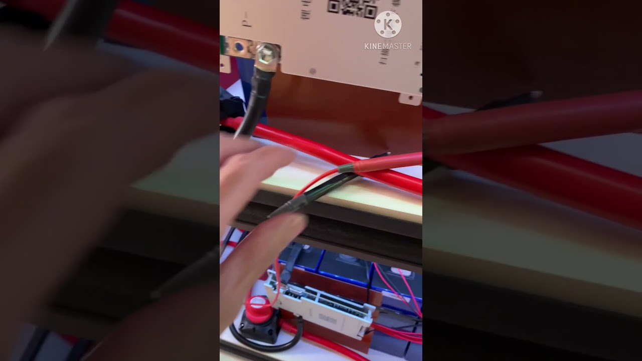

Multimeter auf Dioden Test schalten und an P- und B- halten Fertig :grinning: schon startet es
Das Multimedia möchte ich sehen.
Hast du ein Link oder Bild?
Mein Testbms startet mit ner vollen Mignonzelle, aber mit dem Diodentest kein Weg.
Ich habe es wie im Video zweimal gemacht und JKBMS konnte sich einschalten.

Ich habe die 2 MMs in denen Batterien sind, mal die Spannung des anderen messen lassen, eins hatte 1.04V und andere 1,4?V geliefert und dann damit getestet,
Es ging damit nicht an. Meine JKs sind aber auch andere Modelle.
