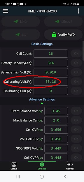

ich verwende ein JK B2A24S20P mit momentan 8 Zellen. Momentan wird mir im JKBMS eine Spannung von 27,8 V angezeigt. Alle Zellen haben konstant 3,475 V. Das wäre ja super, wenn ich nicht manuell nur 26,3 V messen würde. Laderegler und ATS zeigen auch Spannungen in diesem Bereich an. habe die Pins des BMS gemessen und auch dort messe ich um die 3,3 V. Woran kann das liegen? Sehe auch keine Möglichkeit das BMS zu konfigurieren. Hat jemand die gleiche Erfahrung gemacht?
Viele Grüße
Christian
Ist das BMS wirklich nicht kalibrierbar?

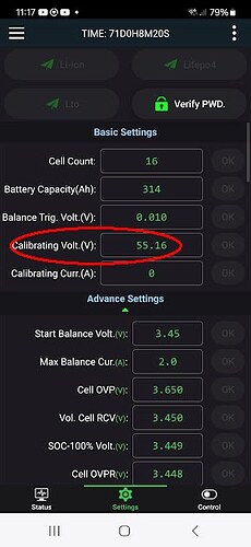

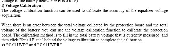

Das JK-InverterBMS hat die definitiv die Einstellung dazu - in dem manual von deinem ist es unter Settings Punkt f genauso beschrieben..
Hallo Michael,
mir war die Option Calibration Voltage nicht klar :slight_smile: Hat alles funktioniert.
Vielen Dank für den Tipp.
