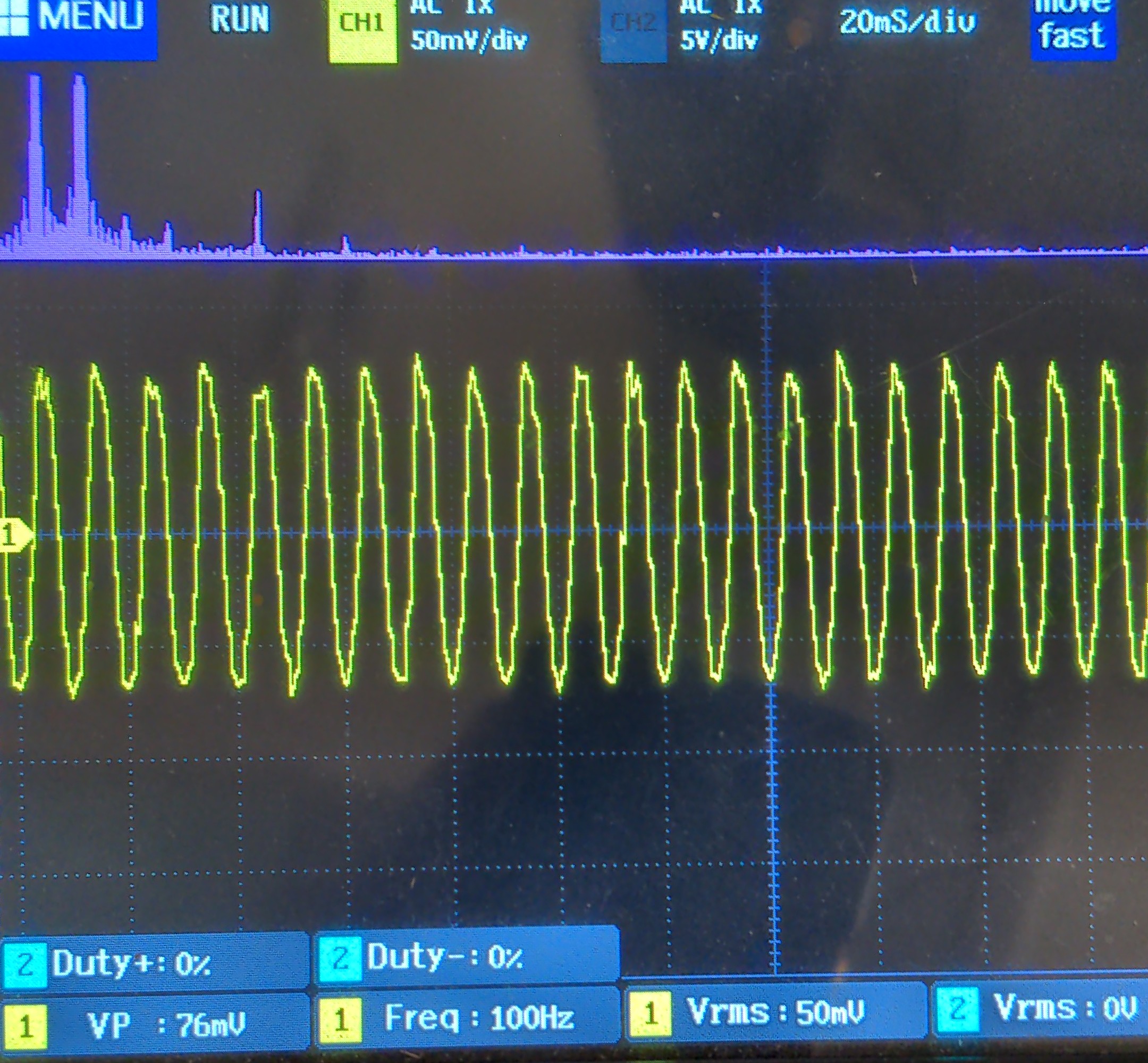

Servus,
habt ihr auch das Problem, dass beim Ent-/Laden die Spannungen um teils 50mV hin und her springen?
Strom bleibt nahezu konstant aber im Sekundentakt springen die Werte hin und her - nicht nur in eine Richtung sondern wirklich hoch und runter
Kalibriert hab ich sowohl Strom als auch Spannung. (Strom bei 10A, Spannung bei 53V ca.)
Entsprechend wenn die Spannung höher is springt auch das Balancen permanant herum und ist höher/niedriger.
https://youtube.com/shorts/lx41n82ECDg?feature=share
Software Version: V10.10
Hardware Version: V10.XW
Möglicherweise ein Problem beim (RMS-)Strommessen?
Scheint als würde er das nicht wirklich sauber machen.
Erkenntnis:
Bei 60A Ladestrom haben die Zellen ca. 60mV rms ripple drauf.
Wenn das JK keine RMS Messung hat kann das dadurch zustande kommen. Trotzdem blöd, weil eine Glättung davon auch schwer umzusetzen ist, da ja sowohl bei 2A balance-Strom als auch 0A Messstrom die ähnliche Spannung anliegen soll. (zumindest meines Wissens)
Hab mal auf Ali eine Nachricht da gelassen.
Falls jemand Ideen hat wie man das ganze Glätten könnte o.Ä. gerne her damit :smiley:
Ich biete Mal die Lösung an, dass du ein Ladegerät nimmst, welches Gleichstrom liefert.
Dein oOszillogramm zeigt 100 Hz an. Das ist die Frequenz, die hinten an einem Brückengleichrichter rauskommt. Wenn man nicht siebt.
Also hat dein Ladestrom einen ripple, bzw. diese Kurvenform drauf.
Der Akku und das BMS man an dem Strom garnichts ändern, ausser abschalten. Das aber ergibt keinen Sinus bzw Halbwellen davon.
Ist ein Victron MP2 - würde sagen, der sollte eigentlich schon "Gleichstrom" liefern :D
Spaß beiseite - ist klar, dass da Ripple drauf ist - wird eher mehr bei andren Geräten sein.
Händler auf Ali schrieb mir, dass es keine RMS Messung ist -> "Problem" bekannt, aber in Kauf genommen, weil im Mittel ungefähr passende Werte (auch fürs Coulomb-Counting) herauskommen sollten.
Nicht schön aber für den Preis ja i.O.
Somit erledigt, außer jemand möchte das JK modden :)
