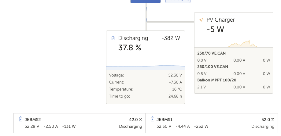

Das stimmt, die aktuelle Entwicklungsversion (der Branch dev) hat diese Funktionalität implementiert. Sowohl die per bluetooth als auch per USB angeschlossene Variante. Die Umsetzung des Resets unterscheidet sich in ihrer Implementierungen. Die Hauptidee per Bluetooth besteht darin, dass der SOC Reset durch kurzfristige Änderung der OVP Settings herbeigeführt wird. Bei den über serielle Verbindung angeschlossene JK BMS ist die Veränderung der Einstellungen nicht möglich, dort wird SOC Reset durch die kurzfristige Erhöhung der CVL ausgelöst.
Wie sinnvoll und sogar wie notwendig diese Funktionalität ist kann unterschiedlich gesehen werden. Im Grunde wenn im System eine verlässliche Quelle von SOC gibt (z.B. smart shunt) dann spiel es kaum eine rolle was JK BMS für sich errechnet hat.
Das Beispiel zeigt die SOC vom Smartshunt, was der Realität entspricht, und die Angaben von JK BMS sind so, nur zur Anzeige.
