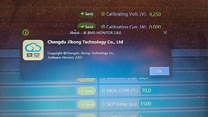

Ich habe mein PB2A16S20P auf Software V15.38 Upgedatet. Ich kann mich mit dem Pc verbinden, aber nach ca. 2 Min. Schaltet sich das BMS aus. Wenn ich oben über About das BMS abfrage kommt nur noch JK. Siehe Bild.
Die abte Software kann ich nicht aufspielen.
Habt Ihr eine Idee??

Woran kann es liegen? Der Dip Schalter 1 muss doch auf ON stehen oder?

Ich denke das liegt an den fehlenden Besvhaltung der Zellen u. Auch die fehlenden Temperatursensoren .
Das BMS gibt ja auch eine Fehlermeldung aus.
Das könnte man relativ leicht testen.
In den Einstellungen den Emergency Modus aktivieren und die Temperatursensoren deaktiveren.
Dann ist das BMS sehr viel toleranter im "Fehlerfall".
werde ich mal nachher testen
also ... mit aktiviertem Emergency Modus schaltet das BMS nicht mehr nach 60s ab . Ob es überhaupt noch abschaltet habe ich noch nicht getestet .. Werde ich aber nacher nachreichen .
Edit : Es schaltet ab aber erst viel später . Die Zeit habe ich jetzt nicht, es sind aber mehr als 4 Minuten
Was aber interessant ist, mit der Firmware V15.35 schaltet das BMS nicht ab.
Erst ab der Firmware V15.36 , 15.37 und 15.38 tritt dieses Abschaltverhalten auf.
