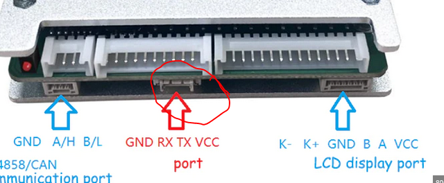

ich habe ein JK BD6A17S6P BMS und möchte mit einer eigenen Elektronik auf den UART des BMS drauf.
Leider scheitere ich daran, den richtigen Steckverbindertyp rauszufinden. Es geht um diesen hier:
Ein JST GH ist es schonmal nicht, den habe ich bestellt, der passt nicht.
Mouser https://www.mouser.de/ProductDetail/TE-Connectivity-AMP/1734261-4?qs=%252BMxOCPyBJh%252BxywytzbuocA%3D%3D könnte es sein. Das ist ein "HPI"-Stecker. Aber damit komme ich nicht weiter und finde auch keine vorgecrimpten Kabelsätze.
Hat jemand einen heißen Tipp, nach was ich bei ebay, amazon, ... suchen kann. Ali kommt eher nicht in Frage, dauert mir zu lange.

Hi, hast du dieses Thema schon gesehen ? JK BMS mit Labornetzteil versorgen um Kommunikation zu testen?
Bei mir haben die GH gepasst und bei den weiteren Antworten scheinbar auch die GHR. (Für die CAN, LCD und Heater Stecker)
EDIT: Du meinst wohl den RS485 Port.
Dann ist das wohl ein JST Mini.
Bin davor von den CAN, LCD und Heater Steckern ausgegangen.
LG, Lukas
Habe nun mal einen SH 1,25mm bestellt. Mal schauen, ob der am Ende wirklich passt.
Danke für den Tipp!
Michael
Danke für den Tipp!
Michael
Passt!
Genau genommen, ist 1,25mm die GH-Variante. SH ist 1,0 mm. Zumindest laut https://www.exp-tech.de/jst-stecker
