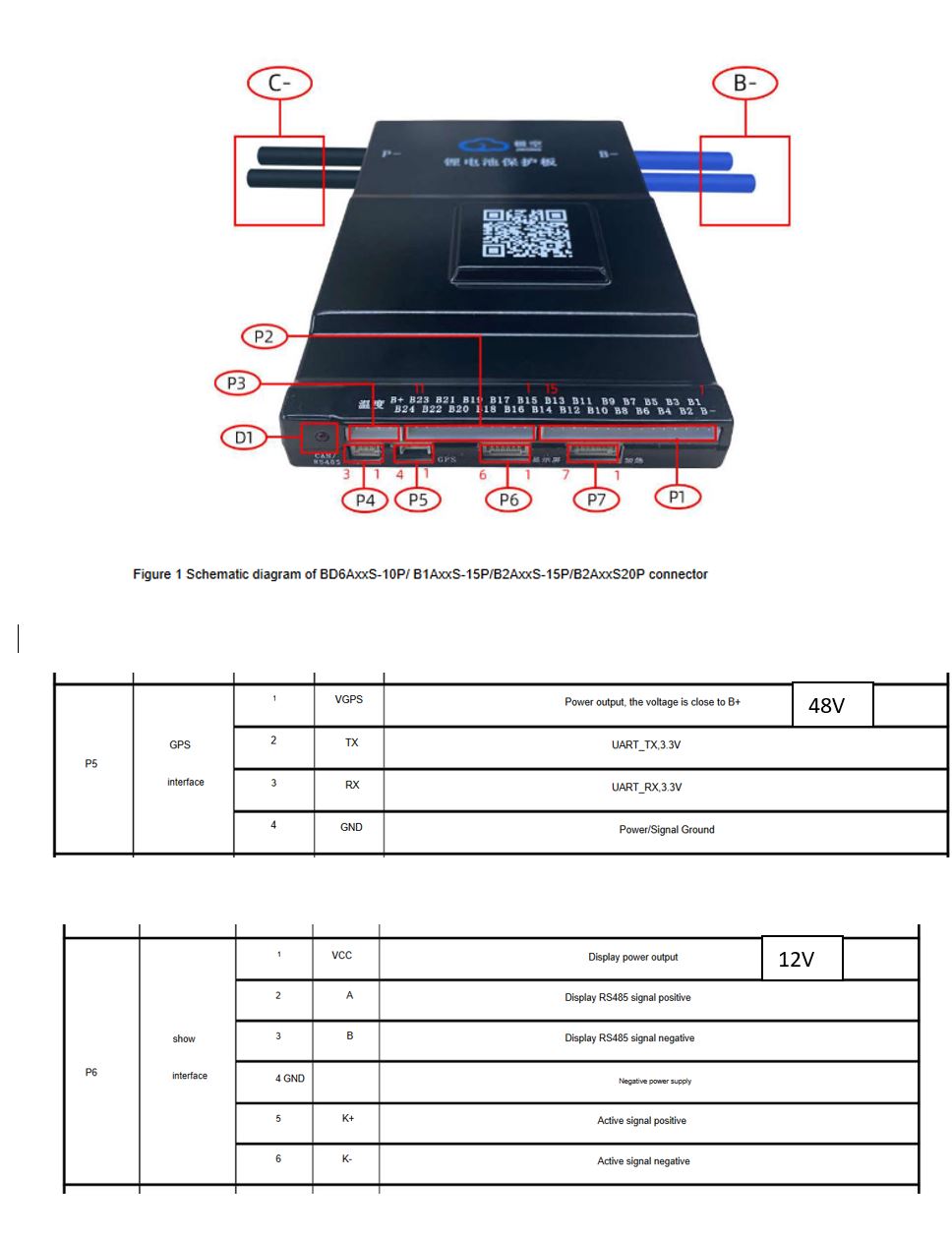

Hallo, beim JK BMS gibt es einen Stecker an dem das Display und der Taster angeschlossen wird.. auf diesem Stecker liegt laut Anleitung ein Aderpaar mit RS485 Signalen mit dem sich das Display mit dem BMS unterhält.. nachdem das Display auch die einzelnen Spannungen der Zellen anzeigen kann, wäre es doch ganz interessant diese Schnittstelle zu nutzen um daraus mittels eines esp32 z.b. ein Pylontech kompatibles CAN Bus Signal.. gerne auch aus 2 JK BMS kombiniert zu machen.
Hat sich jemand schon mal das Protokoll zwischen LCD und JK bMs angeschaut? Oder kennt irgendjemand ein Projekt wo dies schon mal probiert wurde?
Falls nicht alle Informationen auf dem LCD RS485 Port vorlegen, könnte der ESp32 ja auch die Informationen aus diesem Port zusammen mit der RS232 Schnittstelle vom GPS port kombinieren..
hier noch mal die Pinbelegung von den Steckern
Wozu denn, was ist der Mehrwert im Vergleich zum GPS port?
Da hast du recht, nachdem ich das Protokoll für den GPS Port bekommen habe sehe ich auch keine Vorteile mehr den LCD Port auszuwerten..
Protokoll GPS Port siehe:
